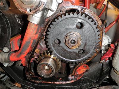

Å bytte kammen var forsåvidt en ganske grei sak. Reimhjulet på veiva sitter ganske godt, men med litt hjelp av muttertrekkeren kom den ganske lett. Det tidligere omtalte bakelittdrevet (herrene 445 & hlyshaug som gjør ting de (visstnok) ikke kan) som sitter på kammen var imidlertid litt verre. Verktøykassa mi inneholder ikke pipe i str 37mm, og heller ingen passende avdrager. Løsningen ble derfor å utvide en 36mm fastnøkkel litt med vinkelsliper, og forsøke å låse drevet forsiktig gjennom hullene i blokka. Etter litt fomling, og lett nervøs stemning, fikk vi løsnet mutteren. For å få løsnet drevet fra kammen brukte vi et jevnt press på øvre og nedre del på baksiden av drevet, samtidig som vi banket lett på enden av kammen. Drevet løsnet overraskende lett, og resten av jobben var veldig grei.
088 (Custom).JPG (27.88 KiB) Viewed 9792 times

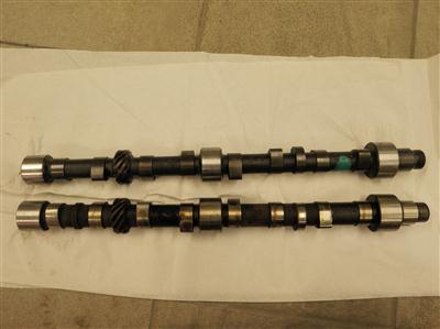

Da vi fikk ut kammen og sammenlignet den med den nye viste det seg at den bakerste "tanna" nesten var slitt helt ned. Egentlig litt rart at den kunne være så sliten, og at motoren fortsatt kunne gå helt fint. Det hører med til historien at jeg ikke har hatt bilen så lenge at jeg har kunnet merke at den følte effekten evt har blitt gradvis borte, og det blir derfor morro å se om det blir noen forskjell når jeg fyrer den opp om ikke altfor lenge.

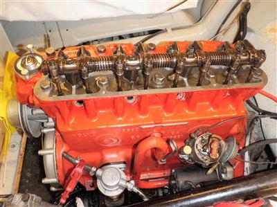

Resten av kvelden, og en god del av natta, gikk med til å sette i sammen igjen kammen og registeret. Jeg må si at i forhold til mye annet jeg har vært borti, må registeret på b18 være det enkleste å synkronisere. Så lenge man er to, slik at man kan flytte litt på veiva mens man forsiktig banker kamdrevet inn på kammen, er det ikke noe problem. Det er imidlertid viktig å huske på at tennene er skråstilte på drevet slik at drevet roterer når det sklir inn på veiva. Lurt her å tenke seg om to ganger slik at man slipper å ta det av igjen for å flytte det èn eller to tenner...
Siden vi var så godt i siget, og klokka ikke var mer enn såvidt halv to, fant vi ut at vi skulle montere toppen også.
Det var spennende å se hvordan vippearmgeometrien hadde endret seg som følge av at toppen er 1,5mm lavere, samt at jeg har montert en litt hissigere kam. Man kan tydelig se at ventilfjærene presses litt mer sammen enn tidligere.
Det er lett å se at mannen på Mekonomen ikke visste helt hva volvo-rød var da han solgte meg Corrostabil-lakken. Blokka er malt med motorlakk fra Jørgenrud. Jeg synes imidlertid den andre rødfargen er vel så fin å se på, samtidig som den virker litt hardere. At den i tillegg er litt blankere gjør at den er lettere å holde ren. Blir spennende å se de to mot hverandre over tid.

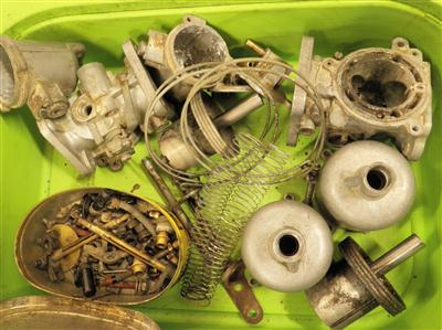

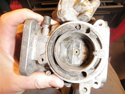

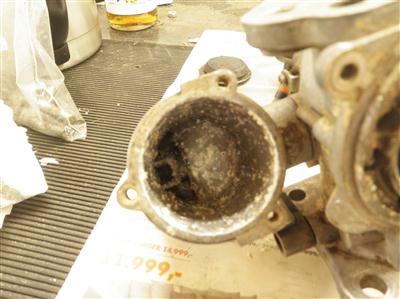

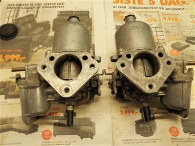

To stk svært skitne Su HS6 klare for demontering, vasking og overhaling. Rep.kit er bestilt fra Jørgenrud og ventes inn en av de nærmeste dagene.
Han jeg kjøpte dem av sa at han hadde hatt dem på bil, og at de virket helt fint helt til han tok dem av, men det er interessant å se hva som skjer med bensin når den tørker ut. Det så ut som om noen hadde hatt masse salt i flottørhuset :shock:
Å sette dem på bil uten å gjøre noe med dem, for så å prøve å få synkronisert/justert dem hadde antagligvis vært bortkastet. De skal plukkes helt ned, ultralydvaskes og monteres med nye aksler, spjeld, nåler og pakninger slik at de blir så tett opptil nye som mulig.

Har stor tro på at ultralydvaskeren vil gjøre underverker med dem. Morro å sette sammen når det er rent og pent. "Bedre enn brukt, dårligere enn nytt!!!!" :!:

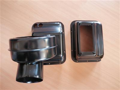

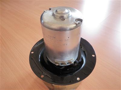

Jeg har fått igjen varmeapparthuset og viftemotoren fra lakkering, og jeg må si jeg er imponert. Han som lakkerer for meg synes det er så morro med et avbrekk fra bulka moderne plastbiler at han virkelig har lagt seg i selen. Han har rettet opp noen småbulker, lagt epoxygrunning, slipt ned, lagt filler, slipt ned, og til slutt noen strøk med rallymatt. Viftemotoren har fått seg noen strøk med klarlakk for å sørge for at den beholder "alu-looken" over tid. Det var en fæl jobb å pusse den blank og fin. Mye stålull og zalo...

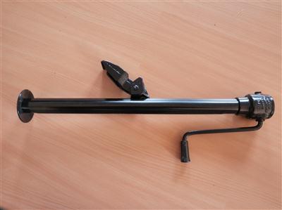

Den gamle NIKE-jekken fikk seg også en runde. Den ble så bra at nå må jeg spørre sjefen pent om hun kan sy et trekk til den, kan ikke ha smykker slengende rundt i bagasjerommet...

Da jeg demonterte varmeapparatet så jeg at det var limt på skumgummi på innsiden av huset, kanskje for å unngå skrangling???
Noen som vet om det er originalt? Har fått tak i gummiplugger til de små hullene. De har ganske store hoder som registeret ligger på. Holder det, eller bør jeg lime på litt skumgummi for å holde registeret på plass??? :?:

Du verden! Dette blir flott! Skumgummien inni er vel også for å unngå luftlekkeasje rundt selve varmeelementet, slik at all luft går inn i bilen og heller ikke kommer ut ved rørtilkoblingene. I tillegg vil det jo hindre skrangling, som du er inne på.
Alternativt kan man bruke karosserikitt på rull (Hagmans) her og litt ekstra rundt området hvor rørene går inn. Det tørker ikke og er fleksibelt... Men skumgummi er jo også å få tak i.

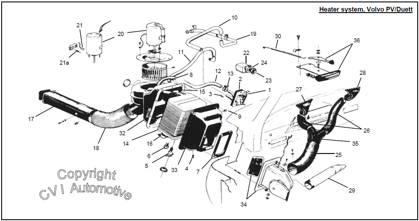

Røber'n wrote:Da jeg demonterte varmeapparatet så jeg at det var limt på skumgummi på innsiden av huset, kanskje for å unngå skrangling???
Her er en detaljtegning fra CVI.
Kan i farten ikke se noe skumgummi her.

Mener å huske at det er sveivet en runde med skumgummi inni der.... Det skader i alle fall ikke...

Tusen takk for tipsene. Jeg kommer nok til å sette inn gummiproppene, og supplere med litt skumgummi. Hvis det både motvirker skrangling og sørger for bedre luftstrøm gjennom registeret, er det verdt litt ekstra fomling. Legger ved et bilde av det nyoverhalte varmeapparatregisteret. Har fått byttet begge registrene, bytttet tappekran, sandblåst og loddet. Han lovet meg mye mer fart i varmeapparatet nå, suppa som kom ut var visst på kanten til ufin.
