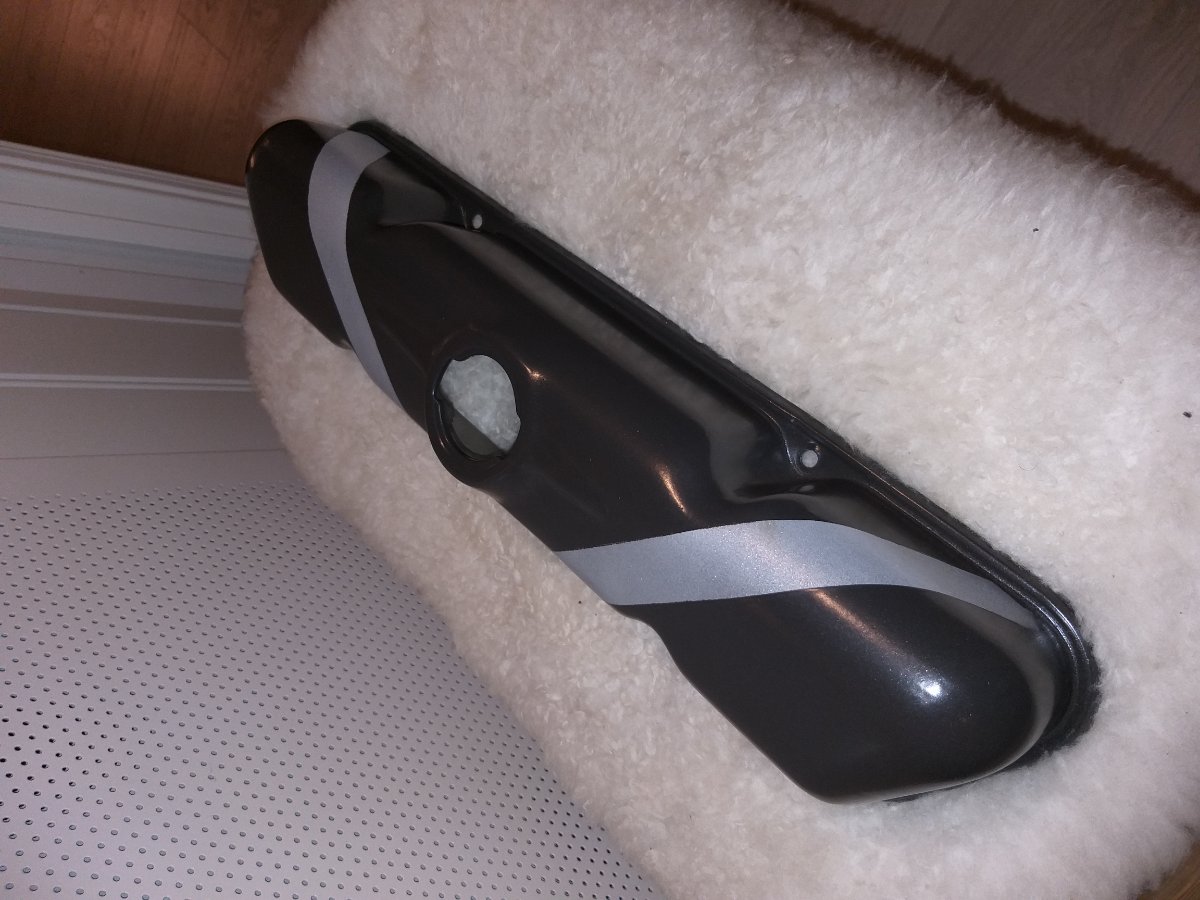

Lakkert toppdeksel med pulverlakk. Ble greit nok, om ikke strøkent. Lærte ihvertfall at en må legge på enkelte farger mye mer enn man tror.

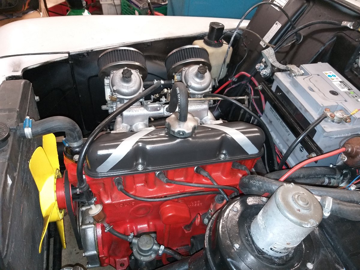

100 mils service snart ferdig. Topplokk etterdratt, ventiler justert. Mellomaksel på plass igjen, så da er den kjørbar. Viktig del av restaureringen for min del. En bil som kan flytte seg for egen maskin gir litt mer inspirasjon til å holde fremdriften på.
Toppdekselet kom på plass etter ventiljustering. .

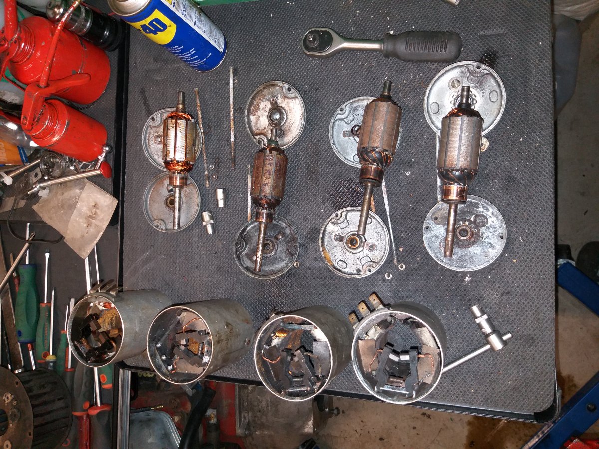

Men, utålmodighet og tålmodighet, samt en dash med stahet hjelper på mye. Er godt innsmurt med det siste. Utålmodigheten slo til litt i går kveld så alle endelokk ble glassblåst. Lagere hadde jeg liggende så smalt sammen en motor med gode deler. (Hadde jo 4 demonterte). Det ble liv i den ja
. Og plutselig gikk den på lav fart også
. Det ser ut som om fettet harskner etter en stund og på grunn av det smøres bronselagerne dårlig. Kulelagere har da vesentlig mindre motstand og gjør at en slipper ulydene, samt får mer vind i håret inne i bilen.

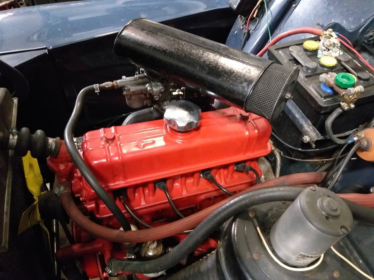

Mens man holder på så er ihvertfall jeg så nysgjerrig at jeg må sjekke hvordan det egentlig sto til med motoren jeg tok ut av bilen siden jeg ikke likte gangen på den. Fant ingen spor i sylinderene. Kammen så fin ut uten at den er målt. Stemplene lot seg lett vippe så det tilsa at de var slitt og ga skjørtebank. Sylinderne var helt runde og utrolig lite slitt. Rådelager så greie ut. Stempelringene hadde derimot knekt øvre ring på tre av dem. Bærelagerne må ha vært for trange leser en veiva, og ett av dem var faktisk for lite! Hadde heldigvis ikke startet å rotere, men det kunne nok ha skjedd om ikke lenge. Veiva må slipes Alle bærelagere var forøvrig utslitte. Spørsmålet er om motoren bør settes i stand igjen. En 8 bolt motor har ikke billige deler heller.

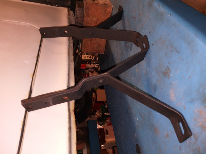

Jeg fikk endelig også pulverlakkert de "nye" støtfangerfestene foran, og litt kosmetisk pulverlakk på nedre reimhjulet på motoren. Pulverlakken er sterk og flasser ikke, så etter rengjøring måtte det settes på en varmebestandig tape over tenningsmerkene.
