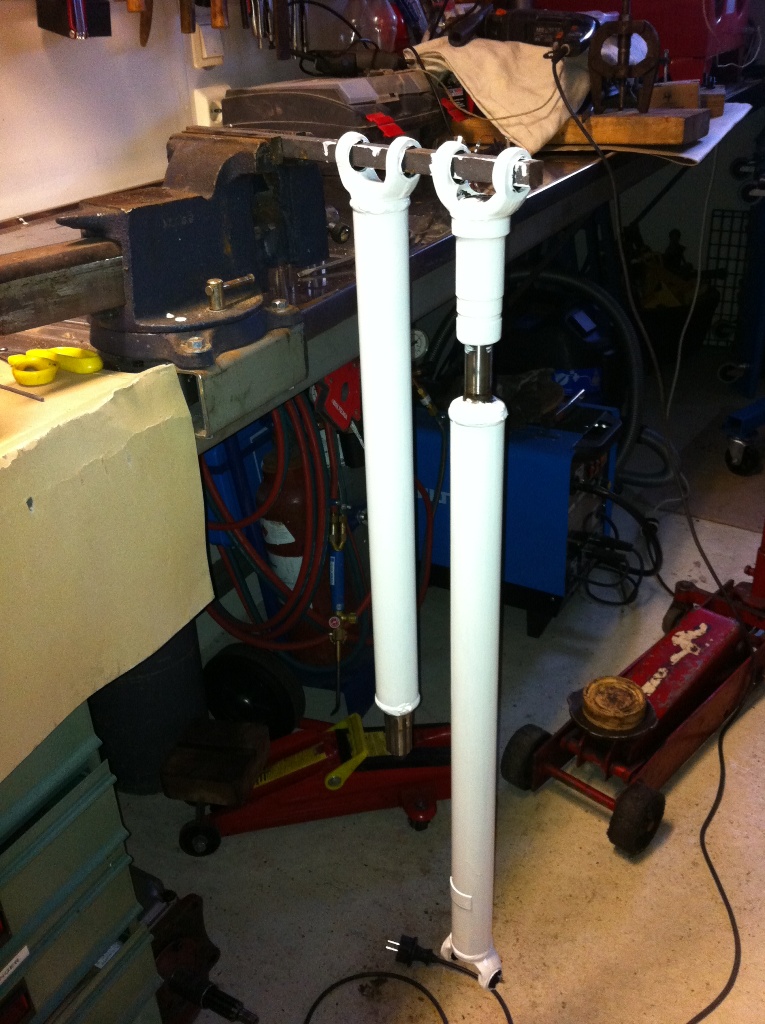

Din aksling:
Den beskyttelsen du har valgt tror jeg ikke vil bekymre noen i de neste generasjoner. Den ser tett og fin ut!
En test kan være å helle vann på den, og om vannet preller av som "vann på gåsa", så er den tett.
Det overrasket meg at Hagmans grunningen skiftet farge når jeg våtslipte den, og vannet dro seg utover som om det skulle vært såpevann (nevner ikke Zalo nå for sikkerhets skyld!) - jeg har ikke askjer der! Dette tolket jeg som at Hagmansen sugde vann!
Men du verden så godt lakken biter på! Og så er den jo anbefalt av mange, så jeg verken vil eller har bakgrunn for å slakte den.
Jeg forteller bare hva jeg opplever, så kan man tolke selv... Og velge produkter til forsjellige steder og formål.
Og så få du gratis reflekslys fra akslingen når du skal smøre kryssene eller sjekke ting i området....
Og så blir den like fin som traversen min på Duett! (håper du tåler den)....

En vakker dag skal også MIN travers bli pen.
Bare kom med Amazonakslingen din du! Tar den i samme slengen. Så kan jeg kanskje ymte frempå om å låne en hånd til girkasseskifting etterhvert?
Det var da et generøst tilbud! Litt byttejobb er jo bra, det er fristende! Du vil kanskje ikke tro det, men jeg har aldri våget å besøke et verksted med mine biler som jeg han huske. Litt drøyt sagt, men det har jo sammenheng med at jeg kan fikse ting selv. Eller tar det jeg ikke kan som en utfordrng...
Som sagt, bare kom med den du.

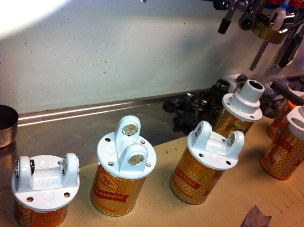

Fikk en utfordring når alt skulle monteres igjen.
De nye kryssene er ca 1/10 mm for "lange" slik at jeg ikke får satt på låseringene igjen.
Skal slipe og file litt, og kommer med oppdatering om hvordan det går.
Gjelder det alle fire tappene på kryssene?
Og alle kryssene?
Det høres ut som det kan bli litt tidsforbruk med fintilpassing her.
Tar du av litt på lagerskålene og de siste hundredelene på låseringen?
Den kan kanskje slipes en grad konisk og bruke Locktite, så slipper du bevegelse inni der?
Da blir det som å stemme gitaren....

Det gjalt alle 3 kryssene og alle 12 lagerskålene.
Tok alt på lagerskålene, for de var laget av godt og tykt gods.
Min venn Dremel og slipestein gjorde jobben raskt og greit.
Nå gjenstår et siste strøk lakk før jeg sier meg klar til montering.

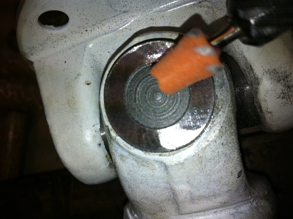

Som skrevet tidligere passet ikke kryssene helt. De var for "lange".445 wrote:Fikk en utfordring når alt skulle monteres igjen.
Selv om jeg klarte å tvinge låseskiven på plass, så gikk kryssene ikke pent rundt.
Helt tydelig kraftig motstand i nålelagerne.
Løsningen ble å slipe litt av endestykkene. Min venn Dremel ble satt på jobben:

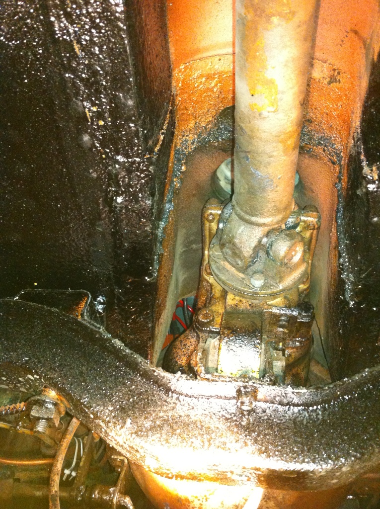

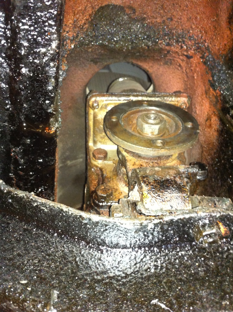

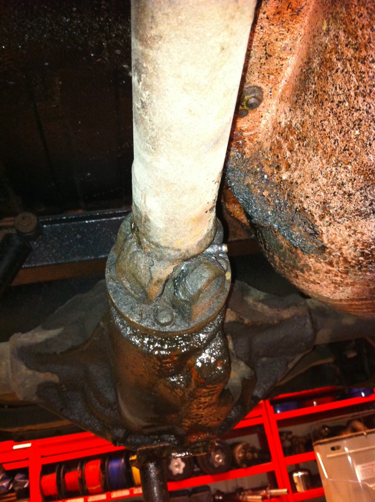

Bilen ble løftet opp på bukker, og jeg var klar for å sette inn ny girkasse og mellomaksel.

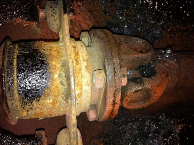

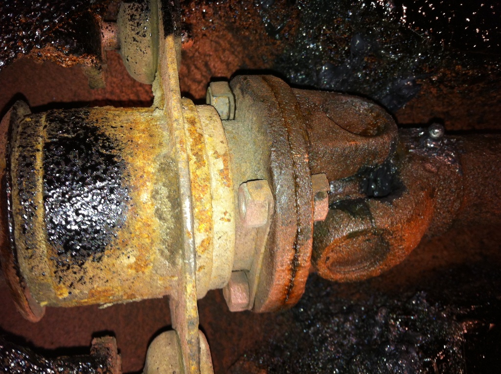

Det viste seg at alle boltene i mellomakselen var så løse at de kunne løsnes med håndmakt.
Gammel aksel:
Gammel aksel:
