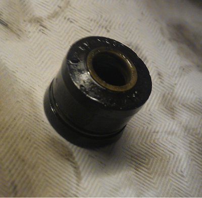

En kan jo måle toppen på ventilstyringen og diameteren på ventilstammen og se om en kan bruke en tetting fra B18? Bare en tanke...
Re: 445 1957 "Skrotbilen"
Er toppen av ventilstyringen neddreid, eller i original størrelse?
Reodor57 wrote:En kan jo måle toppen på ventilstyringen og diameteren på ventilstammen og se om en kan bruke en tetting fra B18? Bare en tanke...
B20, må det bli, da B18 ikke har slike tettinger...
Men de til B20 har nok litt mindre diameter?

445 wrote:Er toppen av ventilstyringen neddreid, eller i original størrelse?
De er neddreid. Jeg skal få målt i løpet av helgen. Nå har toppen ligget i syrebad og ting ser ikke like mørkt ut. Kommer med noe close-up fotos slik at dere som er mer kyndige kan bedømme :D
Ansgar445 wrote:De er neddreid.
Noe slikt som dette?
viewtopic.php?f=4&t=170&start=195

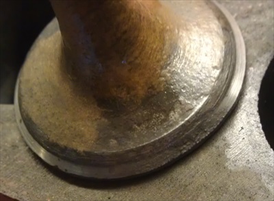

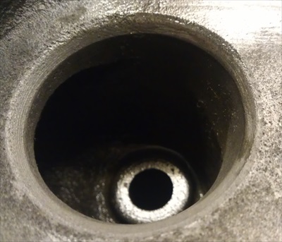

Her er et bilde av den ene eksosventilen og sete. Som dere ser er det små krater rundt tetteflaten. Ventiler som dette er vel ikke mulig å redde? Og dersom jeg kjøper nye ventiler må jeg vel bytte setene også siden noen av dem har kratre også. Snakket med en volvoentusiast idag og han anbefalte meg å bytte ventiler og seter. Vet ikke hva det kommer til å koste men etter å ha sett prislista til Sarpsborg Motor, tror jeg det kan bli dyrt (700 for å bytte et sete).
Jeg ser at den Svenske Volvo PV klubben selger nyoverhalte topper til 3600. Man må da være medlem av klubben.
En annen tanke jeg har er å kjøpe nye eksosventiler og slipe setene med slipepasta. Men er usikker på om det går med de eksosventilsetene jeg har.

Her ser det ut til at setene er for mye slitt til å slipes til med nye ventiler, på grunn av at aneggsflaten er ytterst på ventilene. Det går jo alltids an å slipe dem til, men det er ikke fagmessig riktig. Ventlene vil komme for dypt i toppen og gi andre misspasninger....
Det kommer an på hvor mye bilen skal brukes osv... Men så lenge du gjør skruing selv, bør det være bra økonomi å gjøre en skikkelig og rikitg jobb.
Alternativt kan større ventiler settes inn, men da må man se på hva som er mest jobb, og evt. får tak i større ventiler? Noe som ikke er det enkleste i verden.
Sette inn seter er nok det beste her om det topplokket skal brukes.
Den ventilen som er vist, kan betegnes som brent. Det kan også hende at 445 eller andre har et topplokk som er "tilslipanes" og at du kun trenger en eller to ventiler?
Hvordan så det ut nedi sylindrene forresten?
Mulig kameraet lurer, men det set ut som styringene også er ovalt slitt?
Her er en god kontaktperson om du vil ha jobben 200% bra: Jan-Widar Jahrmann – 926 66 740

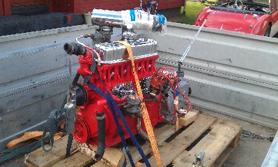

Jeg hadde planer om å skifte ut toppen, men igår kjøpte jeg meg en ny motor isteden.. :D
Kjørt ca 500 mil etter massiv overhaling.

Trenger man motorjekk eller går det med en talje i taket for å bytte motor?
Den motoren så jo vakker ut! Med girkasse også. 4-trinns?
Jeg har brukt talje i taket de siste gangene, men det er litt triks å styr bilen innunder, og det må være litt plass på sidene og god takhøyde om du skal klare det uten å ta av panseret. Tar du av panseret er det som regel grei skuring i en normal garasje.
Om du tar av girkassen er det lettere å tre inn motoren, mitt valg, men det går med girkassen på også. Ser at noen gjør det...
Den bilen foran hengeren, fulgte den med?
