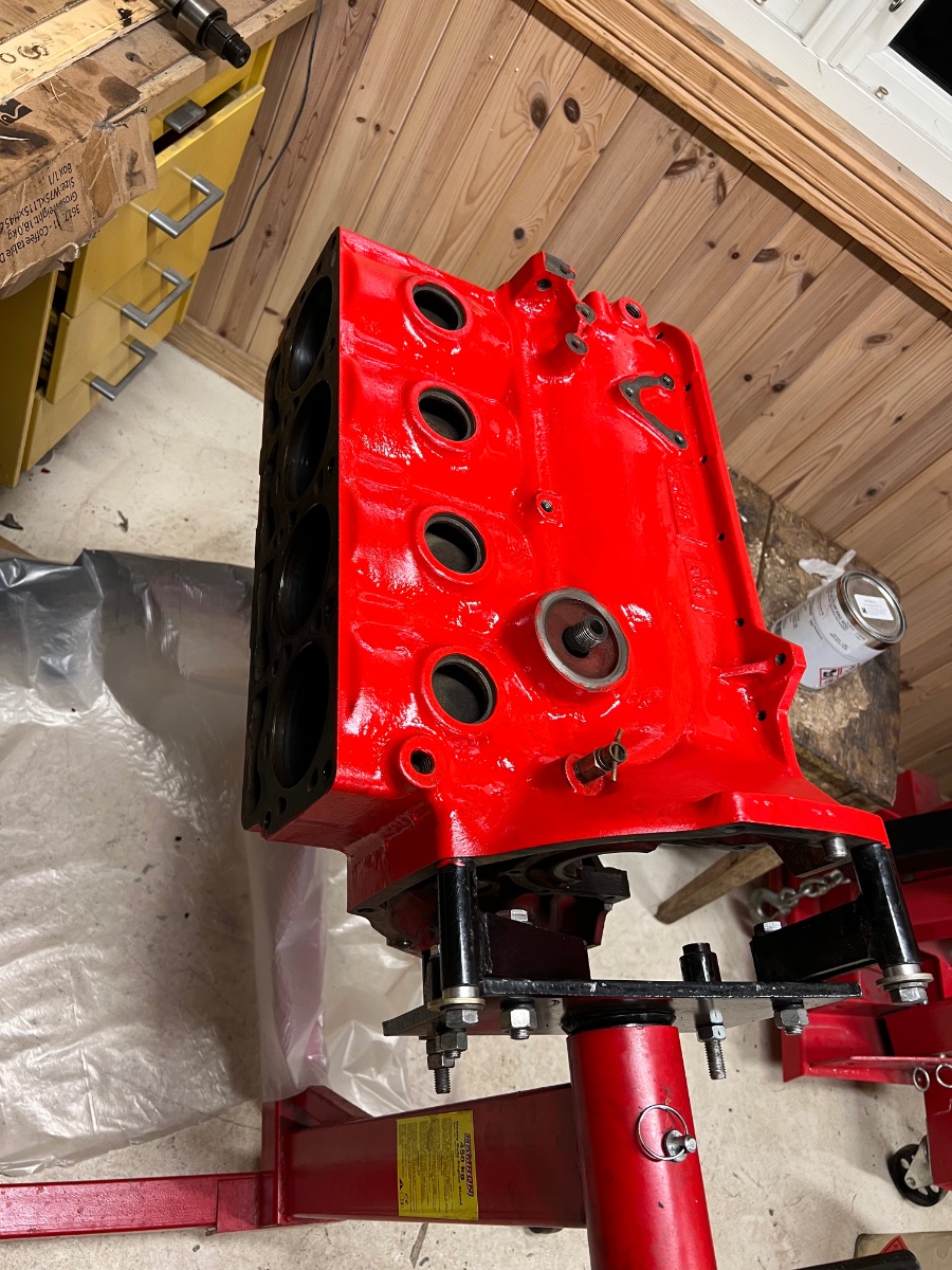

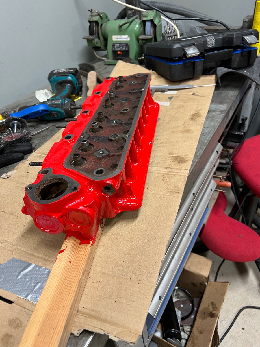

Avfetting, steaming, pussing og første lag maling.
Er litt rød-oransje. Håper den blir bra 🙂
Greit å gjøre dette mens jeg venter på deler.

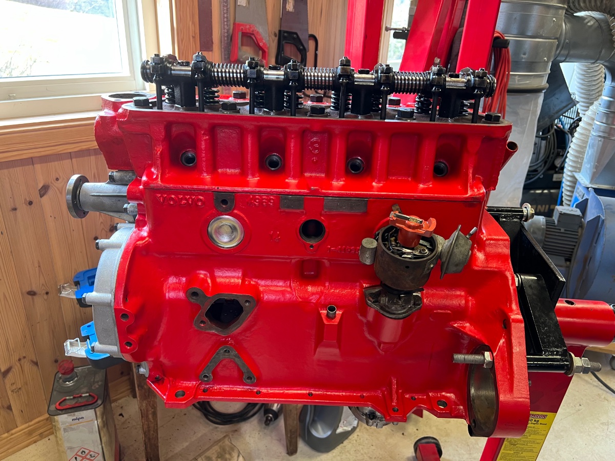

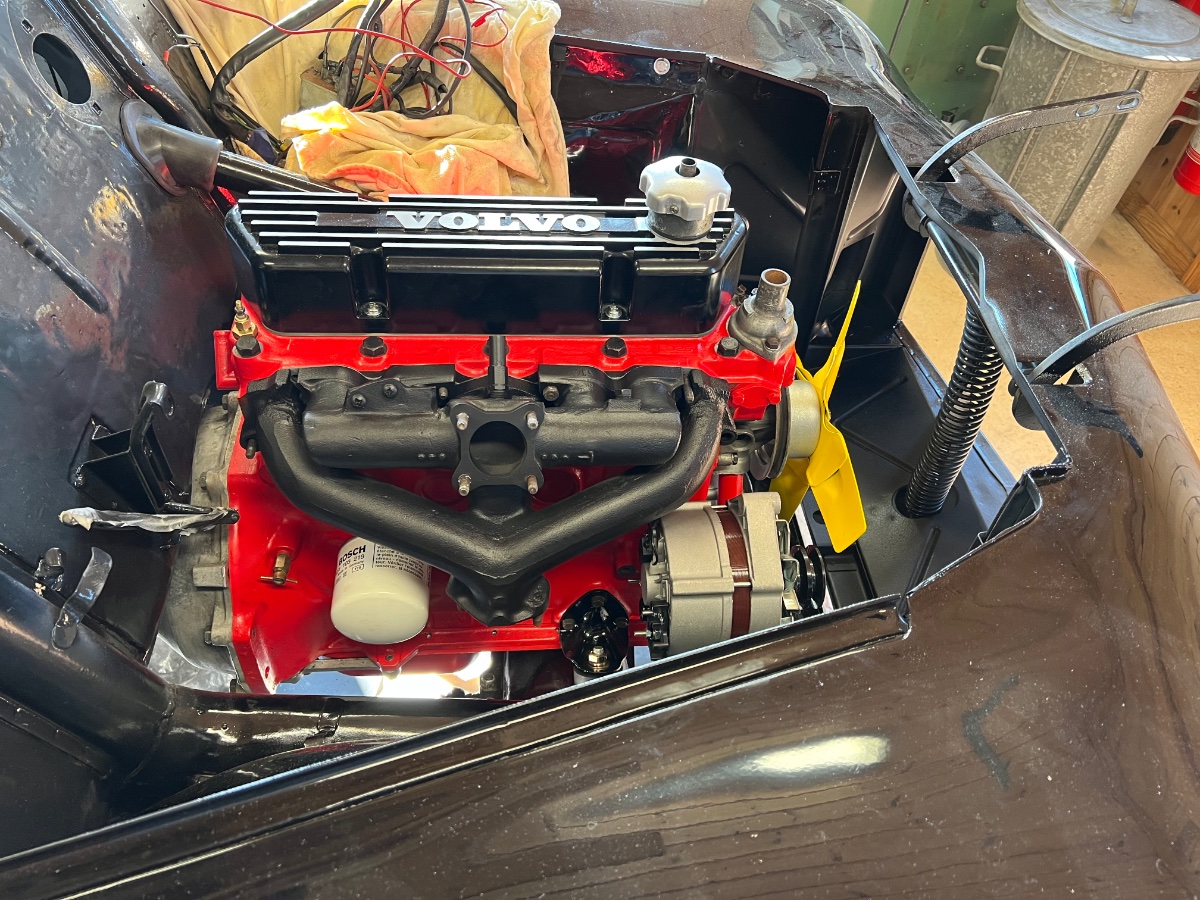

Da begynner motoren å bli klar 🙂
Slipt ventiler, byttet alle lagre, stempelfjærer, løftere, kam
+++ Byttet til deksler med simmering i begge ender.
Setter inn ny clutch når det først er ute.
Setter på elektronisk tenning også, men gjør oppstarten med den gamle fordeleren først.
Tror også jeg bruker original forgasser først, før jeg surrer med den doble 🤔
Du verden for et tempo!!

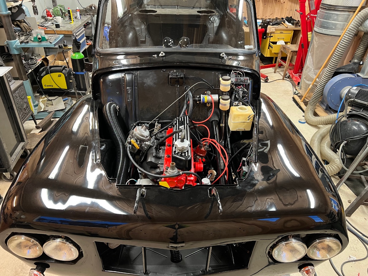

Våren er ei travel tid, men nå er iallefall motoren der den skal være 🙂
Et kunstverk!
Hva slags lakk har du brukt på manifolden?

Jeg brukte den varmebestandige fra Biltema. Sandblåste den først 👍🙂

Her har det skjedd en del siden sist jeg var innom. Veldig bra utvikling! Til min egen motor kjøpte jeg RAL3020 som er en fin rødfarge. Avtagbare deler sprayet jeg med 2-komponent lakk slik det er litt mer oljebestandig. Blir spennende å se den videre fremgangen din!

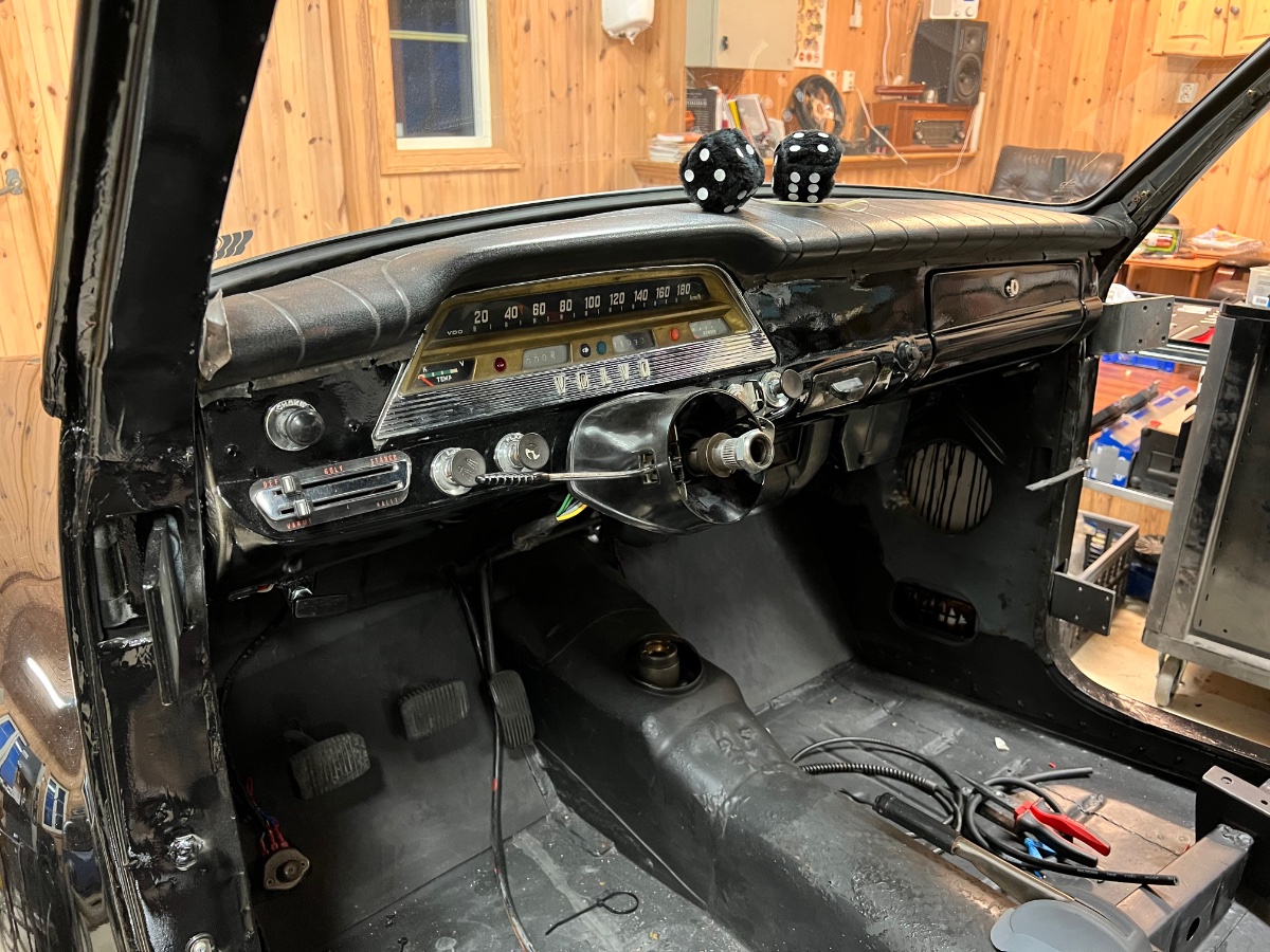

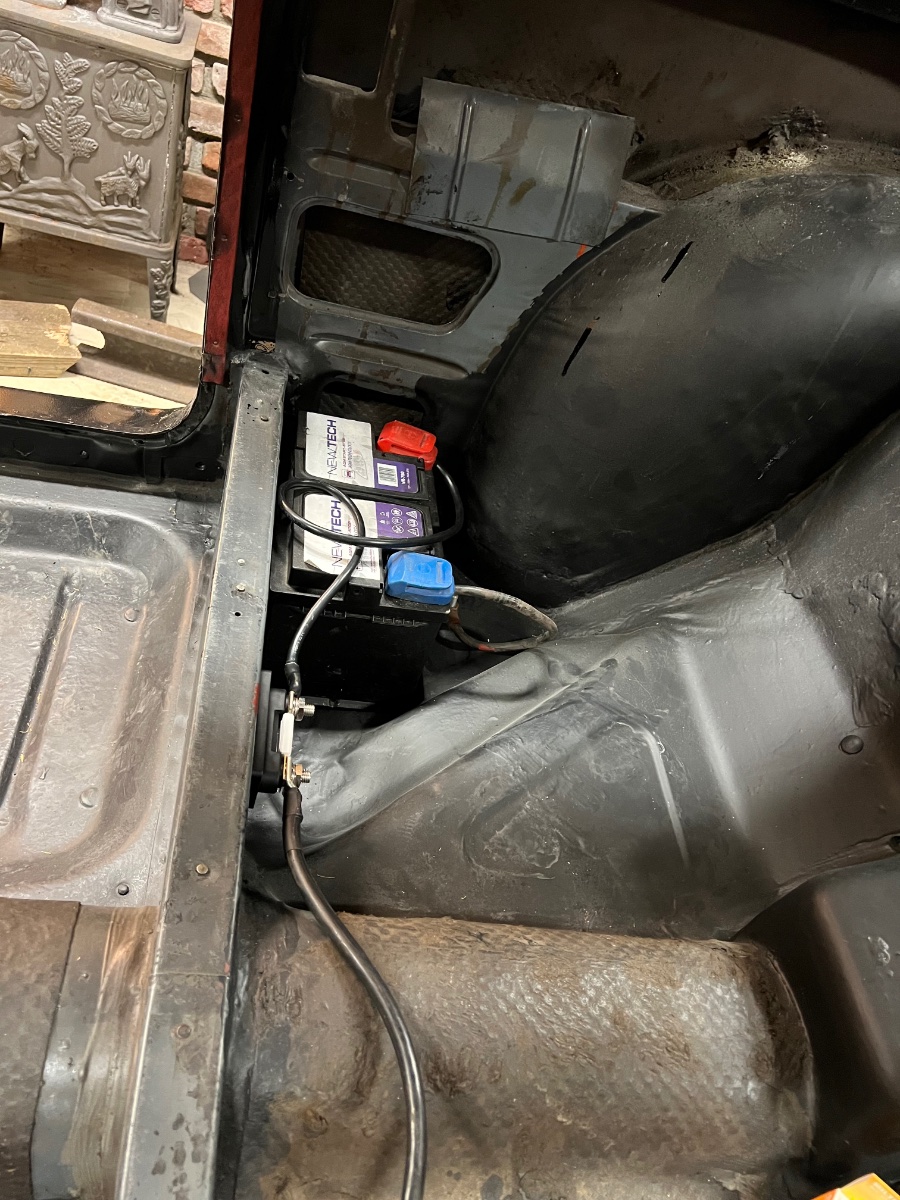

Har ikke fått så veldig mye framgang nå i vår, men har koblet alt elektrisk bortsett fra baklykter.
Egentlig bare å montere radiator og starte motoren 🙂
Men så er det dører og panser. Får hive meg på det også snart…. Korte inn grill og lage til noe rundt lyktene, interiør ++ men nærmere enn noen gang 👍

Måtte starte opp i dag 😆
Fordeler stod først 180 grader feil. Når den kom på rett plass var den i gang.
Kom godt med å ha en dyktig mekaniker som nabo 😀👍
Det er nesten en naturlov at fordeler står 180 grader feil!
Fikk du varmkjørt skikkelig så du kan ettertrekke toppen?

Godt det var så enkelt 😅
Ja, fikk kjørt den god og varm. Hvordan er det, løsner jeg en og en bolt og ettertrekker på kald motor igjen?

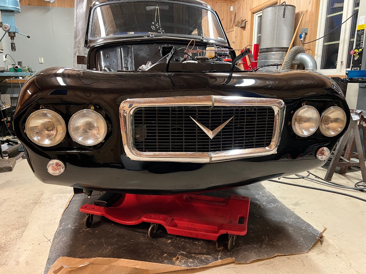

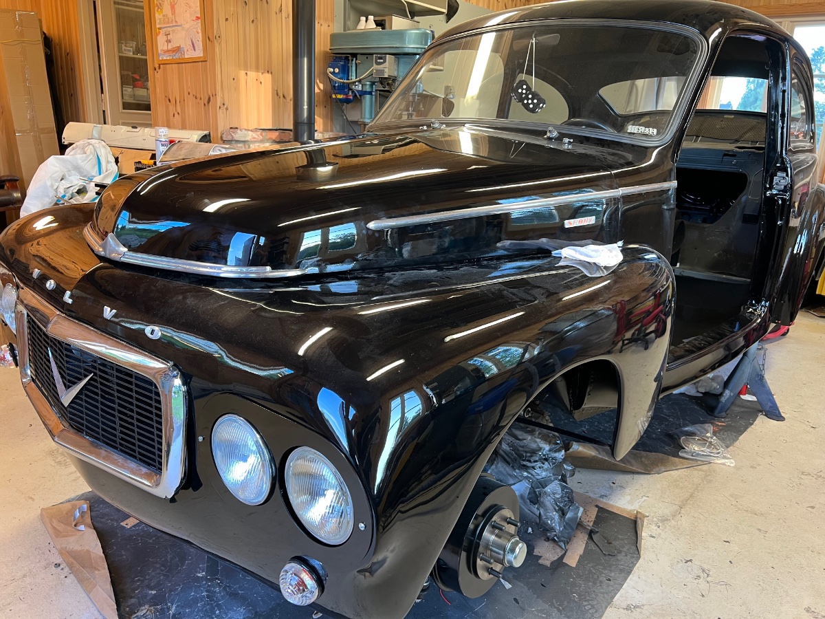

Kortet inn en grill som var litt bedre enn den gamle. Nå er det lyktene som må løses….

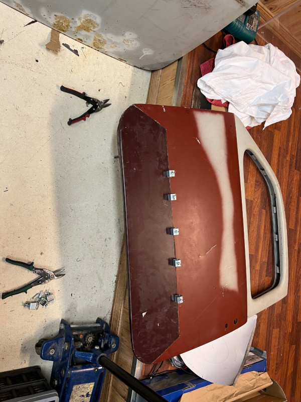

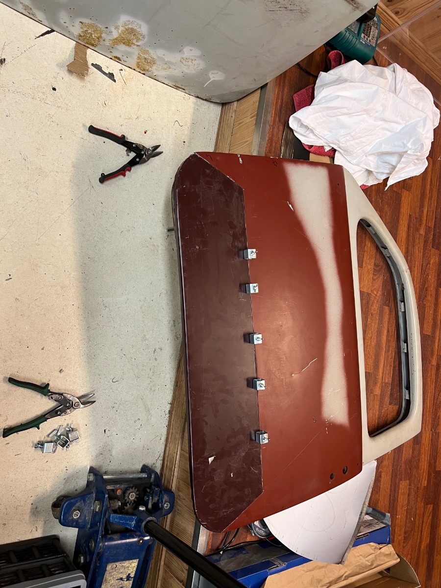

Litt karosseriarbeid igjen.
Skal bytte bunner i dørene. Kjøpte de brukt sammen med sveisedeler. De jeg hadde var helt elendige 😳
Litt prøvemontering før jeg sliper og fester det sammen.

Det har ikke stoppet helt opp. Lakkerte dører og panser, men må ta dørene en gang til… Håper det går bra neste gang. Detaljene begynner å komme på plass.
Synes absolutt ikke det har stoppet opp. Godt gjort å få sveist ny bunn på dørene.
Så på et FB-forum at du hadde fått prikker i lakken. Fant du ut av årsaken?
Det ble en fin omramming av lyktene. Hvordan fikk du laget dem, og i hvilket materiale?
