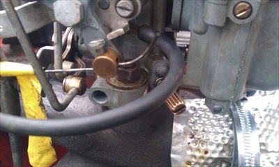

Jeg har akkurat satt inn 123ignition så den delen skulle være grei. Jeg har aldri hatt av manifolden og grunnen til det er de rustne boltene og mutterne. Jeg tør rett og slett ikke å skru på dem i frykt for å knekke noe. Hvor ille ute er jeg dersom noe skulle ryke? Har tidligere testet med startgass og manifolden og pakningen har virket tett. Luftfilteret og dets pakning har jeg også utbedret med ekstra gummi.
Min forgasser er noe spesiell med tanke på innfestning av vakuumslange, se bilde.. Hullet til venstre for blandingsskruen er plugget.

Re: 445 1957 "Skrotbilen"
Dersom dette er en 34VN, så er dette nok en Amazonforgasser, men det går greit. Spørsmålet er om da også de andre dysene er like med PV. Hoveddyser 97. Tomgang og luftkorreksjonsdyse på toppen er 50. Den store du ser rett ned på når du har tatt av flottørkammeret. Tomgangsdysa sitter under denne.
Ellers er det ikke krise om ikke mutteren løsner på manifolden. Dette er pinnebolter, så ofte løsner de i topplokket istedenfor når mutteren er rustet fast. Mutterne skal egentlig være en messingmutter, men er ofte byttet ut med stål i tidens løp.. Uansett WD40 over natten eller CRC-565 funker :-).

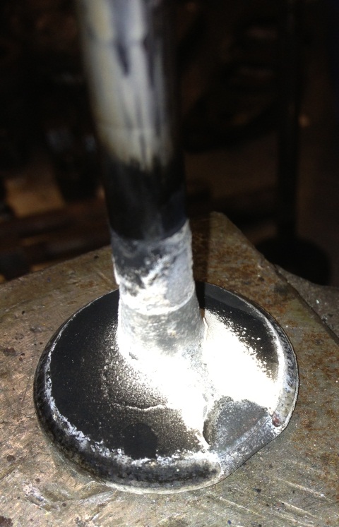

Slik skal ikke en ventil se ut.

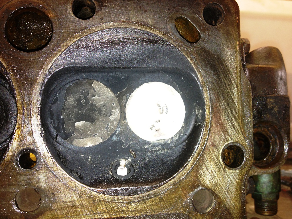

Da løsnet toppen etter mye knot... Synet som møtte meg var ikke akkurat oppløftende.
https://www.dropbox.com/s/dned268ql22x4 ... .21.15.jpg
https://www.dropbox.com/s/i74hc4giyab5q ... .32.44.jpg
https://www.dropbox.com/s/tkfllzjpcndm9 ... .25.40.jpg
Eksosventilene hadde fått buede kontaktflater mot setet. Setene så også ganske avrundet ut.
Det jeg lurer på nå er om jeg skal fortsette med rensing og ventilsliping eller om jeg skal lete etter en ny topp. Det kan vel ikke bli verre med rens og sliping, men kanskje bortkastet..
Slik jeg tolker dette kan det se ut som om det kan være noe slitte styringer, eller feil ventiler. Fargen ser forøvrig "grei ut" på ventilen så er litt usikker på det, men setet må freses og ventilen slipes/byttes. Siden vetilen ser ut til å ligge helt på ytterkanten av hullet og ikke nedi bør det ikke by på problemer. For meg ser ventilene tilnærmet like store ut. Stemmer det? Kan det ha blitt brukt innsugsventiler på eksosen f.eks? Disse vi endre fasong mer enn eksosventilen fra kald til varm motor slik at tetteflaten endrer seg. Det kan også forklare rund overflate. Har ikke sett noe liknende før så er bare en teori foreløpig..
