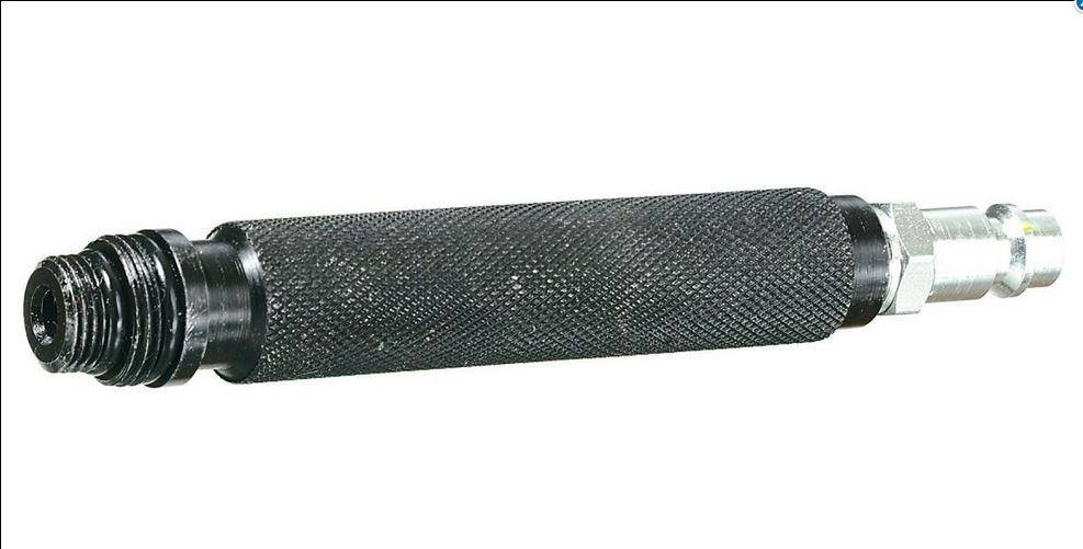

For å sjekke ut motoren tenkte jeg å ta en gammeldags sylinderlekkasje-test. Motoren gikk nemlig dårlg på tomgang, men var vendig rask og effektiv når den fikk turtall.
Så hvordan sjekke dette hjemme i garasjen?
Min løsning: Jeg kuttet en tennplugg i to og sveiste på et lite rør for tilkobling av trykkluftslange. Manometer og reduksonsventil hadde jeg ikke, så jeg tenkte først og fremst å se hvor motoren lakk innvendig.
Sjekke forskjellen mellom sylindrene. Ventiler og hvilke, lekkaje ved stempelfjærer, sylinder og stempler. Om mulig?
Liten dings til stor nytte!
Så skulle jeg prøve ut den lille saken. Satte sylinder en på topp med ventilene lukket. - Tennings-stilling. og monterte pluggen.
5. gir inn og håndbrems på.
Til den gamle tennpluggnippelen satte jeg på en O-ring for å slippe å skru så hardt til. Lagde også et spor på toppen slik at jeg kunne skru inn nippelen med en skrutrekker.
På med trykkluftslangen og startet kompressoren.
På grunn av stor lekkasje innvendig ville ikke kompressoren stoppe. Og så fikk jeg god hjelp av manometeret på kompressoren. Det viste 8 kg/cm2.
Og nå jeg lyttet rundt omkring, lakk det fra eksosventilen, noe jeg kúnne høre bak i fra eksosrøret. Litt sylinderlekkasje, men ikke faretruende. Mer normalt etter ca 100 000 km.
Samme med sylinder nr 2. der var det enda verre. Kompressoren ville igjen ikke stoppe, men etter et par minutter kom ikke trykket o ver 4 kg/cm2. Så her var eksosventilen skikkelig utett.!
Litt verre:
Samme med sylinder 3. Men her stoppet kompressoren på vel 10 kg(cm2. Mend andre ord helt i orden. Ingen hørbare syúselyder fra verken eksosrør, veivhus eller innsugningmanifold.
Så var det av med topplokket og der viste feilene seg fysisk.
Utette ventiler på syl 1. og 2. Tett på syl. 3.
Ventilstyringene var så slitt som i en Volvomotor med kjørelengde 500 000 km.
Ventilene var ok og godt innenfor mål på stammene.
Den ene vil jeg bytte, da den var mer slitt i hodet enn de andre.
men nye styringer, slipe ventiler og topp, så tenker jeg denne motoren kan bli bra og holde 100 000 km til...?

Verktøyet du beskriver her er å få kjøpt på Biltema for kr 59.90.. Biltema nr 19225. Det ser slik ut: Takk for tips for å måle trykket, men hva med kompressorer som stopper på 8 kg, som mange gjør i dag. Da blir ikke trykket så høyt, men en kan jo allikevel oppdage lekkasjer, og se hvor raskt trykket synker.
Mulig Biltemas kompresjonstester 151314 til kr 249,- er bedre egnet? Ihvertfall om en kan bruke starteren til å dra motoren rundt, og en ikke er for langt unna Biltema i utgangspunktet.

Oi sann, den var jo billig. viste at den slags, men ikke så billig..! Men jeg var en times x2 kjøring unna Biltema, og så stor tålmodighet hadde jeg ikke. Dessuten er den trolig litt for tykk på tilkoplingen, da det er svært trant nede i tennplugghullene - 15 cm nedi.
Kompresjonstester er vel og bra, og det har jeg, men man vet ikke hvor det lekker da. Den "ser" bare at det lekker... Dessuten sitter tennpluggene 15 cm nedi fra coilbilten, så jeg ville ikke bruke tid på å sjekke ut kompen, for å få halve sannheten om motoren.
Dessuten var jeg alene og det var mest praktisk å måle "leak down", da jeg ellers måtte ha lagd meg egen startbryter til starteren.
Om kompressoren bare gir 8 kg/cm2 vil man jo også få et bra måleresultat, da man kan høre om det lekker på 8 kg/cm2 også. Dessuten kan man som du sier sjekke med en stoppeklokke - tiden det tar før kompressoren starter igjen.@
Ellers kan man for anledningen skur opp trykket til f.esk. 10,5 kg/cm2?
Er tidene like og det ikke suser noen sted bør motoren være bra.
Litt sus fra veivhuset må man tåle på en gammel bil, men det er ikke kritisk så lenge motoren ikke bruker olje.
