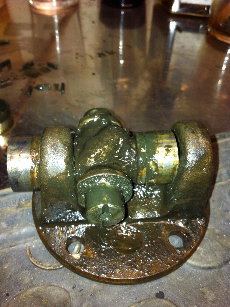

Her er et bilde fra min demontering. Den viser de ulike delene i krysset:

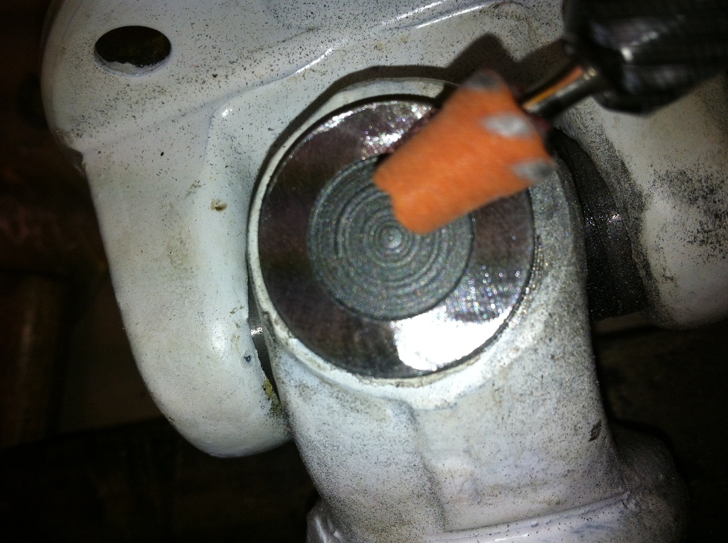

Og her er det jeg måtte file.
"Hettene"/endestykkene var ørlitt for lange slik at låseringen ikke gikk skikkelig på.
Måtte file litt av lengden på endestykkene:
