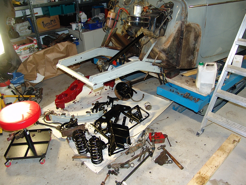

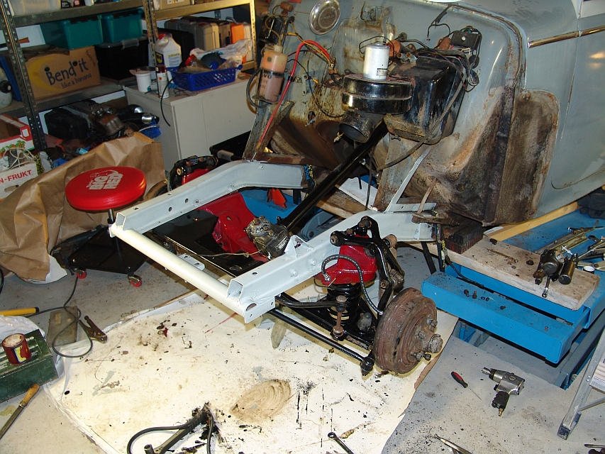

Startet dagen med et puslespill bestående av deler lakkert med Bengalakk og Owatrol. jeg restaurerer ikke jeg setter bare i stand som det heter. Startet med å sette på nye foringer på nedre bærearm. Fant en fin løsning synes jeg selv. Skjengestag med mutter og stor skive som jeg tredde foringen ned på. Litt såpe på kanten og så var det bare å tråkke bærearmen ned på foringa
. Tok tre sek å montere ny foring
. Nå sitter alt på plass og er modifisert med et flattjern på 5mm som mellomlegg mellom bærebru og rammevangen og med nye monteringsbolter og låseskiver. Så nå gjenstår bare "litt" før jeg er ferdig hehe. Først ny masterpumpe og mer skraping av møkk bakover i kardangtunellen samt avfetting og litt lakkering her også for å holde rusta unna.
Noen vil sikkert reagere på at bærebrua er rød.. Det er den originalt også, så jeg hadde en skvett med Bengalakk i nesten samme fargen som jeg brukte.

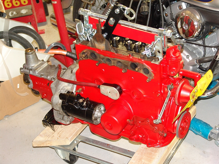

Dagens puslespill: Ferdig: Motoren som venter:
Her er det virkelig framgang! Hvor har du fått tak i den nye motoren forresten?

Tror det er den gamle som er nyoverhalt og nyovermalt.Torbo2 wrote:Her er det virkelig framgang! Hvor har du fått tak i den nye motoren forresten?

Motoren var noe jeg fant noen cm under møkka på de første bildene. Avfettingen tok malinga, så etter flere runder med hammer og skrutrekker så kom jeg igjennom møkklaget slik at jeg kunne male ett par strøk med Volvos røde maling. Har igjen toppen av motoren, men tenkte å ta den når ting står på plass.

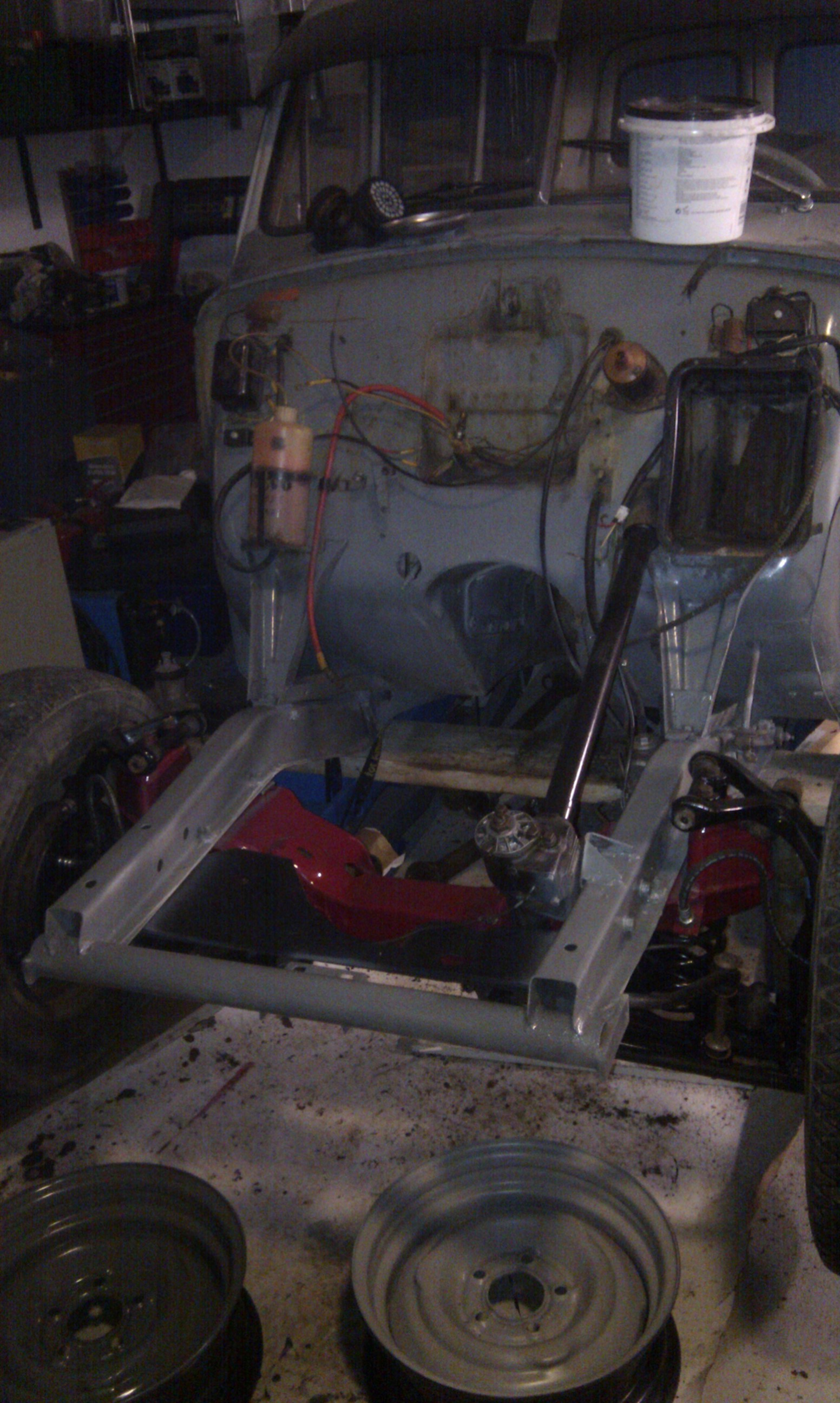

Litt oppdatering. Har fått gravet fram nedre del av torpedoveggen og fremre del av kardantunellen hvor girkassa bor. Deretter vasket i flere omganger, til sist med silikonfjerner
. Rakk å blande litt grunning og få denne tørr. Greit med en terassevarmer, for da tørker det på ti minutter. Hadde så på ett lakkstrøk til slutt med originallakken. Ikke helt 100% men greit nok. Øvre del lot jeg være da en her finner bla originalmerkene fra fabrikken. Chassisnummeret er skrevet på med fettstift! Lakken her er forøvrig grei.

Så nå ryker motoren inn igjen i kveld, så slipper bilen å kun være lagret opp på to punkter. Den må nå stroppes til løftebukken for ikke å vippe selv om bakre opplagring er på fremre fjærfestet bak. Skummelt lett i fronten...

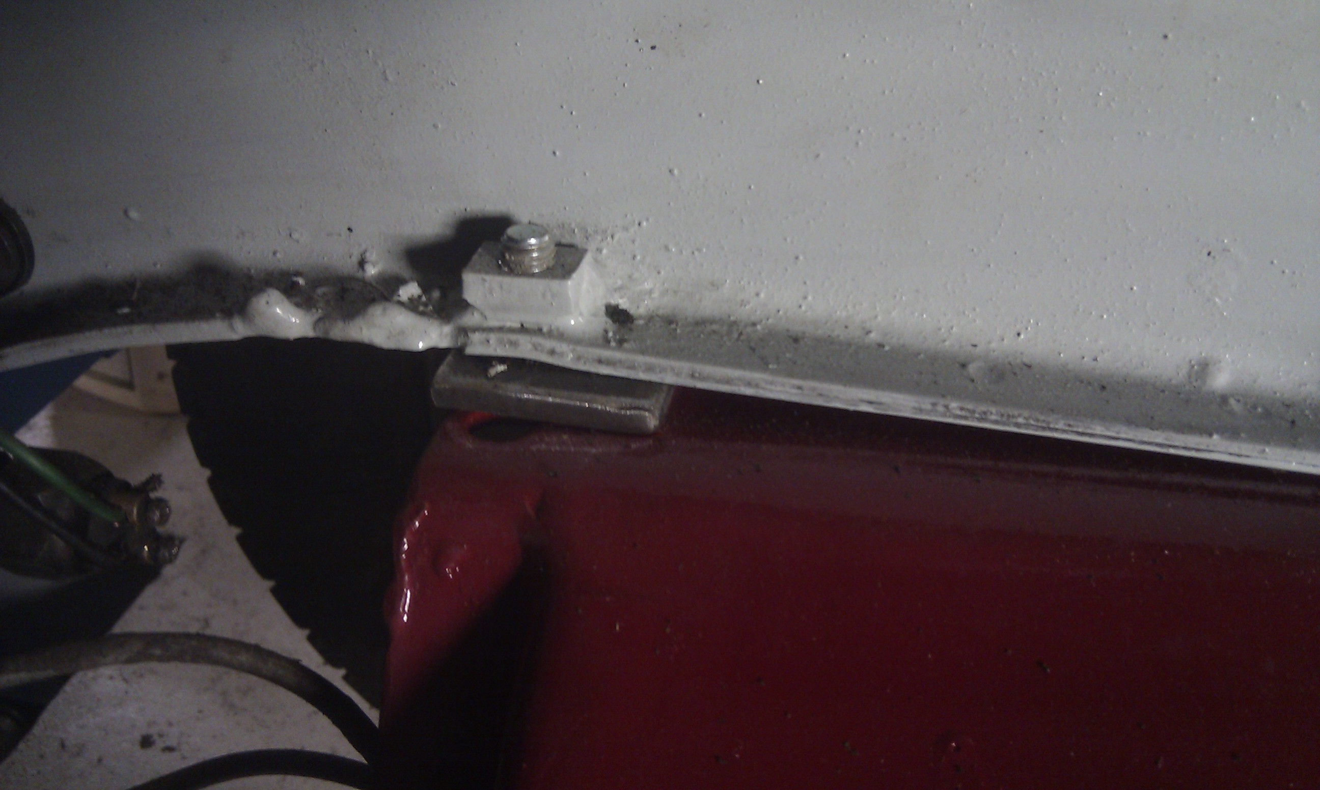

Hvor tykk shim valgte du, og hvor lange skruer måtte du da bruke?
5mm shim. Vet Torbo2 brukte 9mm eller noe slikt men er ikke så "drastisk". Var ikke noe på den ene siden og ca o,5 mm på den andre siden originalt. Prøver meg frem..
Mener det var 35 eller 40mm lange bolter jeg kjøpte på Biltema. Gjør ikke noe med litt overlengde. Det viktigste er at de er helgjenget og ikke varmgalvaniserte da de ser ut til å ha for grunne gjenger. Må også fore på med understellsmasse mellom ramme og bærebru da dette nå blir en møkksamler..

Ang. shims, brukte jeg ca. 8-9 mm... Det burde gi tilstrekkelig camber til denne bilen, og så slipper man å justere over justeringsmutterne helt i bakkant for å få bilen fin å kjøre. 5-6 mm er også bra vil jeg tro...
Her kan man finjustere senere om man finner avvik f.eks. ved en forstillingskontroll.
