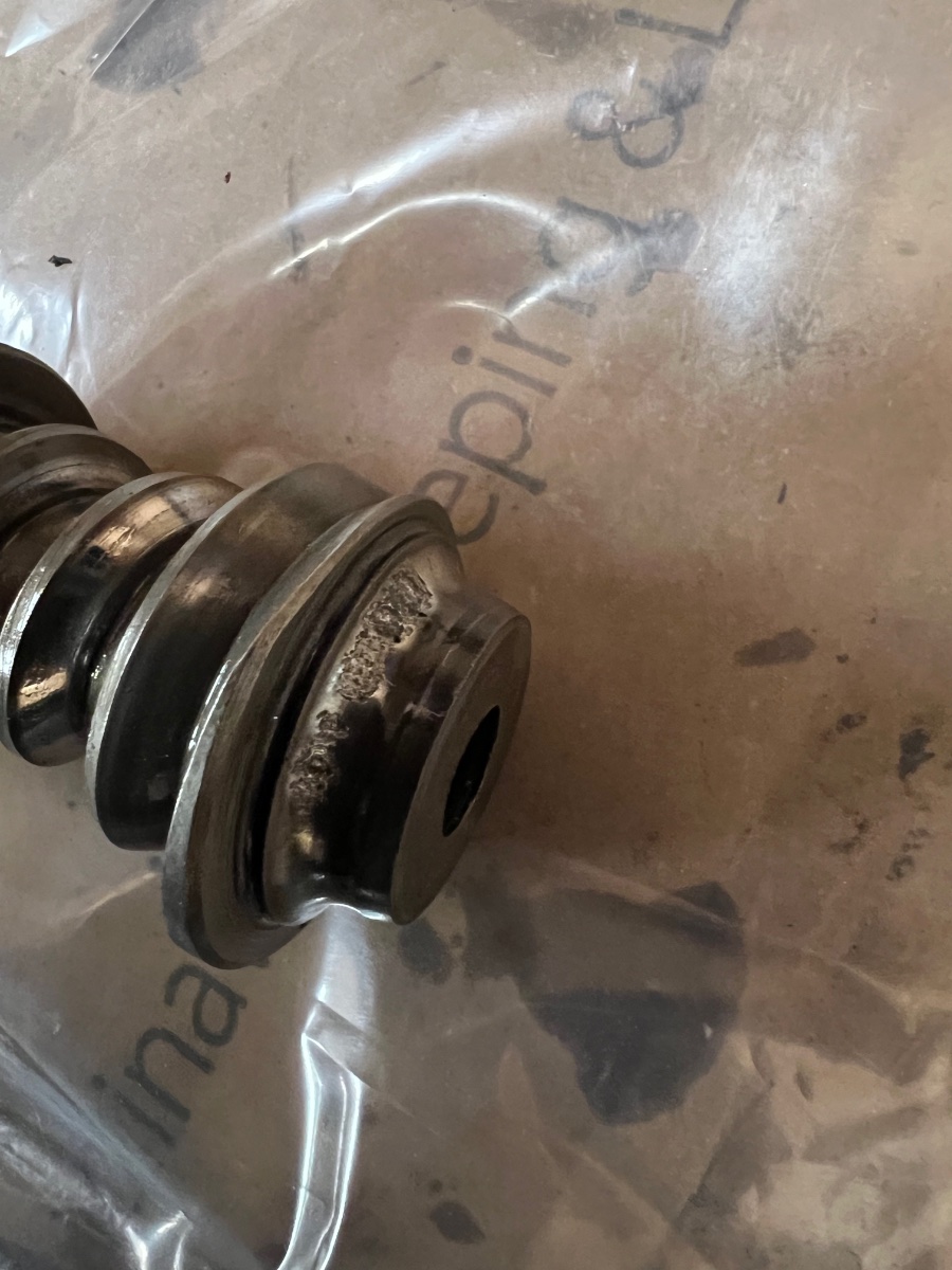

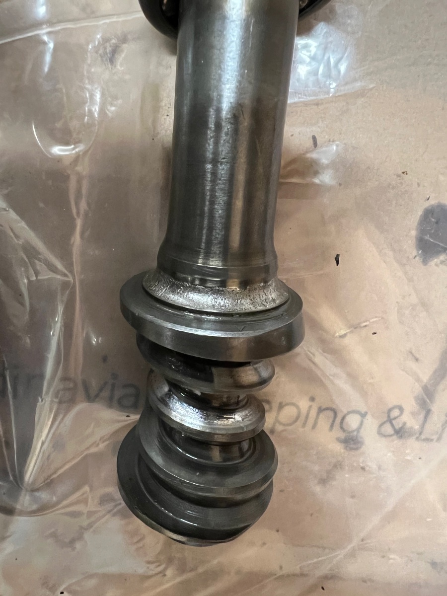

I dag fikk jeg åpnet opp styresnekka, og det var tydelig merker i lagerbanene. Da vet jeg iallefall hvor lyden kommer fra. Sånn sett er det ikke noe farlig, og styringen går relativt lett. Men det er jo litt irriterende, så jeg må vurdere ei ny styresnekke med styrestang.
Slipte lett over med diamantfil i håp om at det blir litt bedre. Er kanskje fukt som har forårsaket gropene…?🤔
Denne så ikke veldig pen ut. Jeg tror en løsning kan være å legge på litt sveis i gropene og slipe pent til.
Men får du en "ny" snekke til en grei pris så er vel det lettest.
Når du først har dette i småbiter så pass på å bytte simringen nederst. Synes alltid at det lekker der. Bytt også papirpakningen som sitter på det lille dekselet foran.

Jeg tror jeg smeller den sammen og kikker etter en brukt en. Lurt med sveis, men tror ikke jeg får slipt det jevnt nok. Da måtte jeg heller fått noen til å ta den i en dreiebenk kanskje?
En uskadet brukt er jo å foretrekke. Tror du kan slipe bra med avrundet slipestein på Dremel.
Når du først har rattstammen ute så pass på å ta noen nøyaktige mål på lengden. Disse finnes i 2 lengder; PV og Duett.

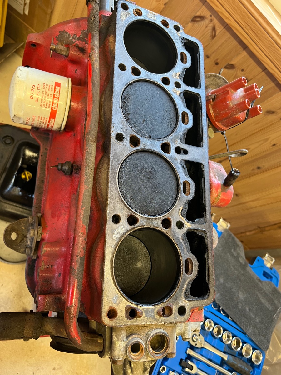

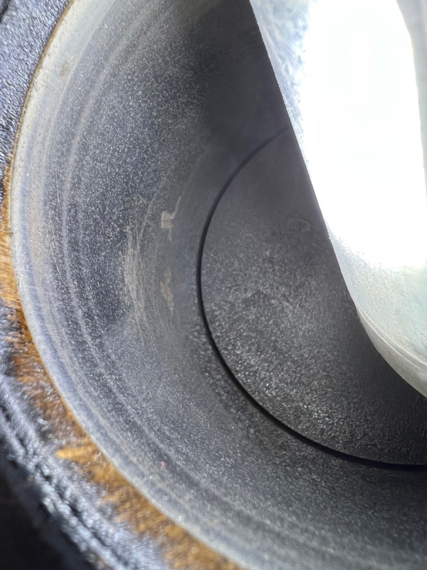

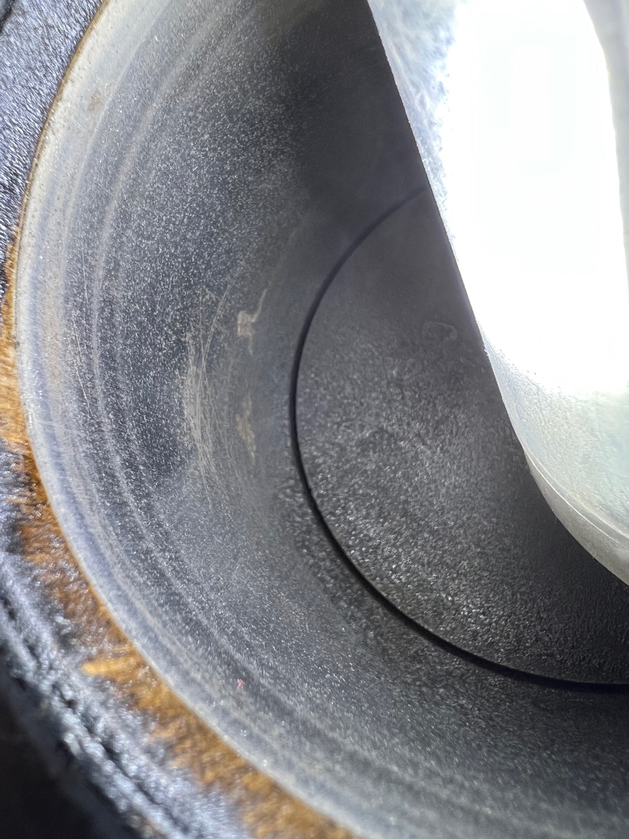

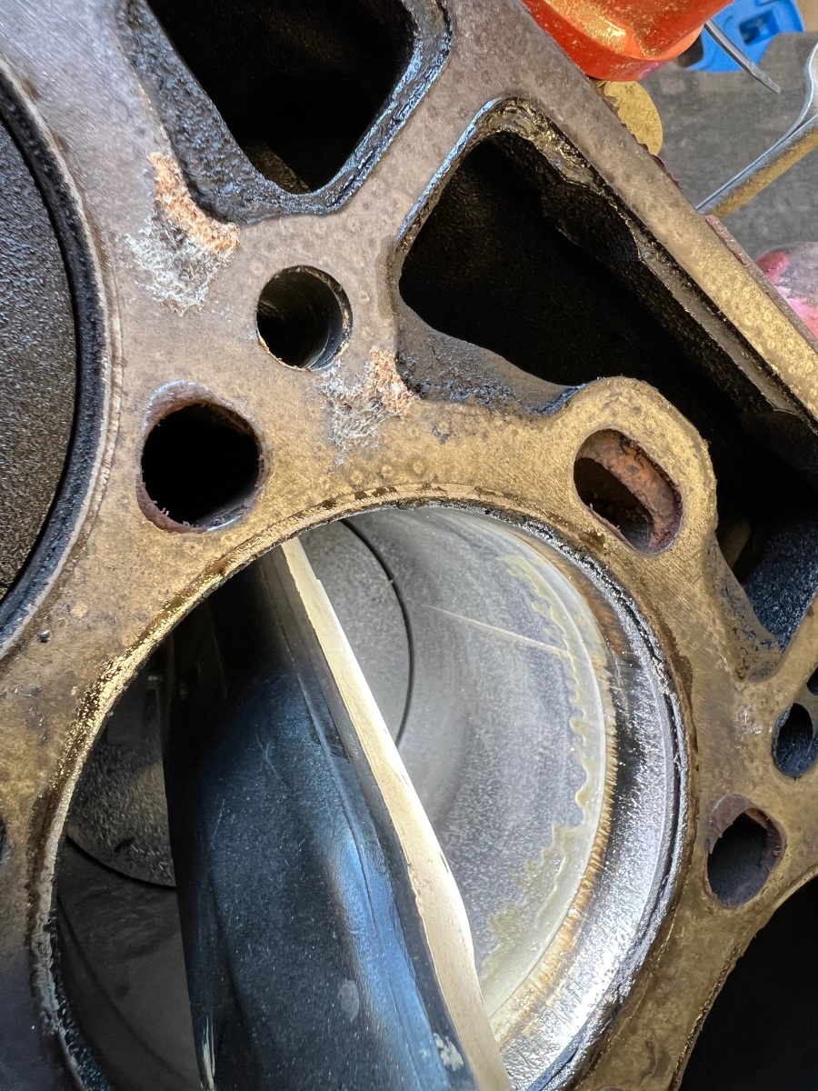

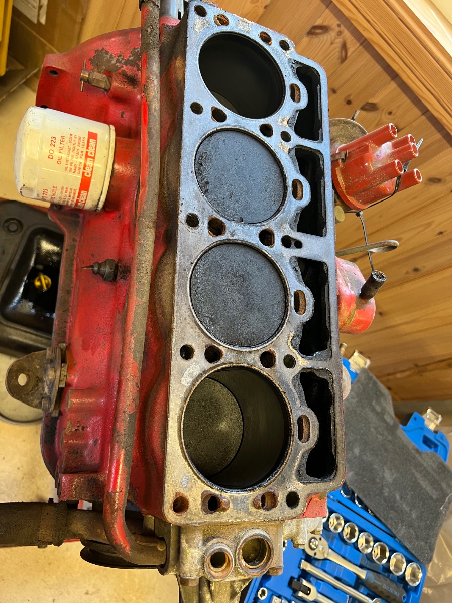

Etter å ha dillet litt med innerskjermene og dashbord fikk jeg lyst til å åpne motoren. Har ikke målt noe ennå, men ser at 2 av sylindrene har litt merker. Strek i den ene. Hmm, har jo et par andre motorer også. Tror jeg må åpne de også å se…. 🤔
Hvor dyp kan den ripen være? Ser ut som en knekt stempelfjær.
Christian
Posts: 96
Joined: Thu 11 Nov 2021 23:12
Post by Christian »
Den er ikke så dyp. Kan knapt kjennes.
Men har en annen motor med god kompresjon.
Mellom 10,5 og 11 bar på alle 4. tror jeg åpner den og ser 🙂

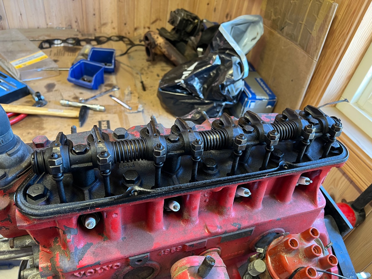

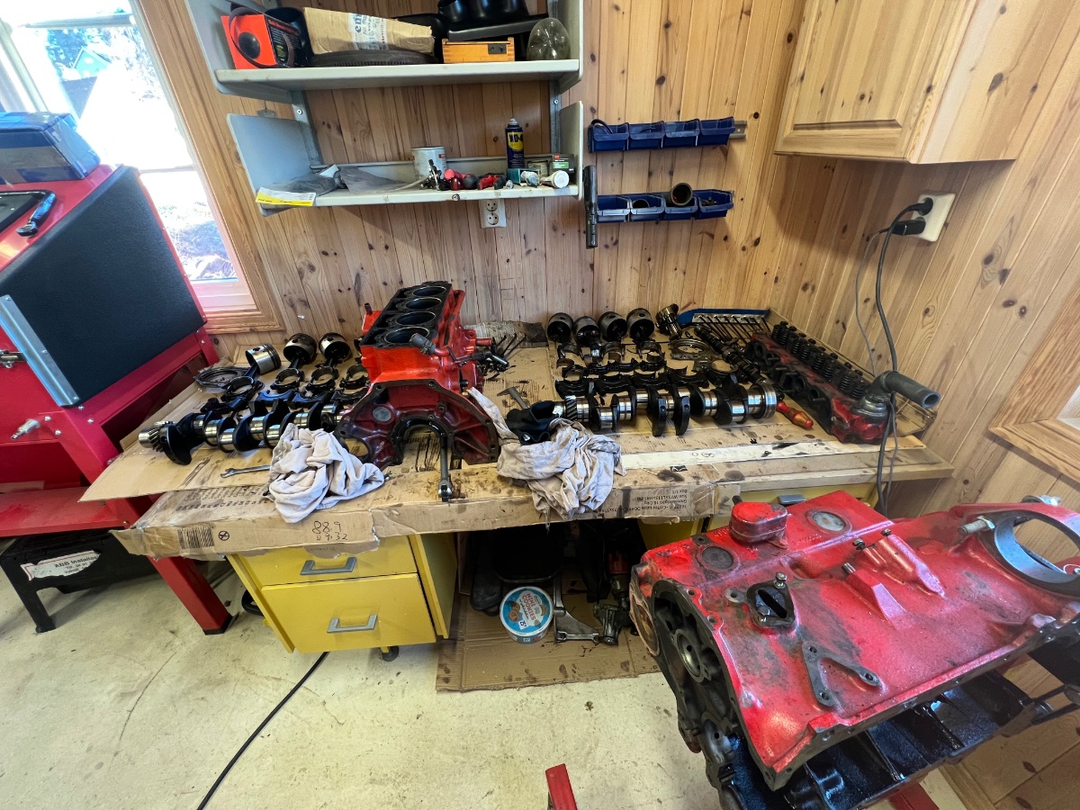

Nå ble det litt motorer her 😅
Tror jeg satser på motoren som stod i, men med veiv fra den andre og topp fra den tredje. Den har 44mm innsugsventiler og er bearbeidet litt. Var faktisk 2 knekte ventiler…
Må bestille nye veivlager og rammelager, pakninger, kamaksel+++
Den type puslespill liker jeg godt! Da gjelder det å måle nøyaktig for å få riktig dimensjon på de ulike lagerne.
Christian
Posts: 96
Post by Christian »
Ja dette er kosearbeid. Blir å bytte alt av lagre og stempelfjærer, kam , løftere+++++ Bærelager er .010. Resten er original størrelse.
Tror dette skal bli en god motor 👍🙂
