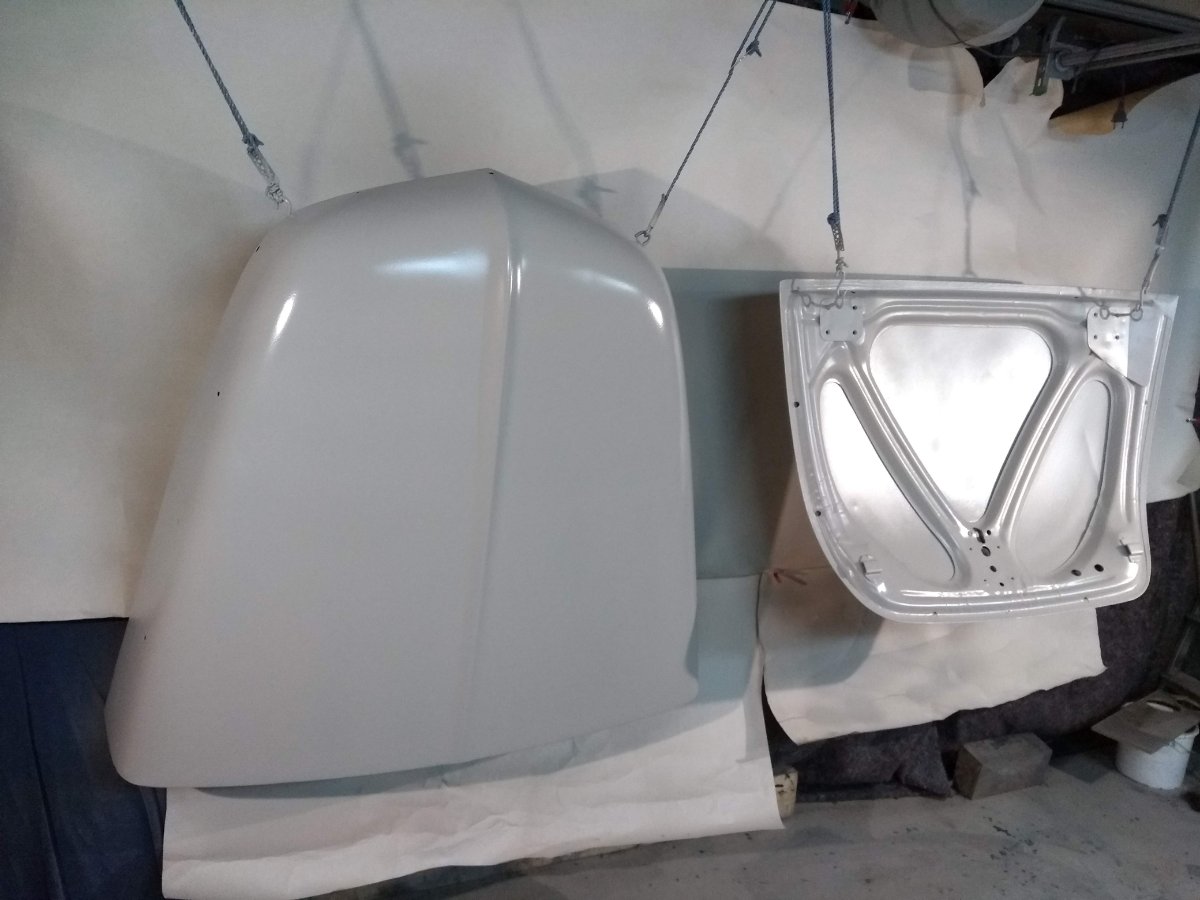

Hvordan ser det ut når grunningen er på? Er flatene jevne og fine?
Takk for superlativene :D. Flatene er ganske bra, dørene er vel stort sett helt fine, men det er mulig jeg må finsparkle litt nederst på fronten. Har også fyller grunning til eventuelle slipemerker, det er jo veldig lite som skal til før det viser under lakken.

Jeg har sprøytet litt mer grunning, panseret er ferdig på begge sider og bakluken har fått et støk på baksiden. Intil videre blir disse satt tilside til jeg er klar til siste finpuss og lakkering.

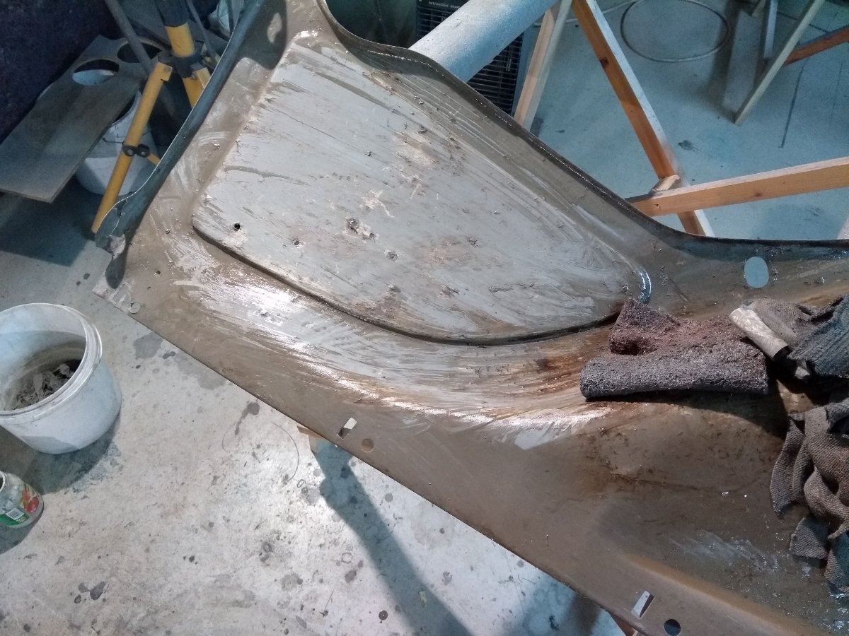

De originale innerskjermene var veldig dårlig på denne bilen, men jeg fikk for en tid tilbake tak i noen brukte som så ganske bra ut. Nå viste det seg at de var noe rustet i kanten mot skjermen slik at der må jeg sveise i litt. De var rengjort og grunnet noenlunde, men ikke helt bra så jeg fikk fjernet den med litt tynner og sliping etterpå.
Effektivt med tynner og slipeduk (Art.nr. 20-089 fra Biltema)
Da blir det litt mer sveisearbeid, hadde håpet at jeg var ferdig med det :?

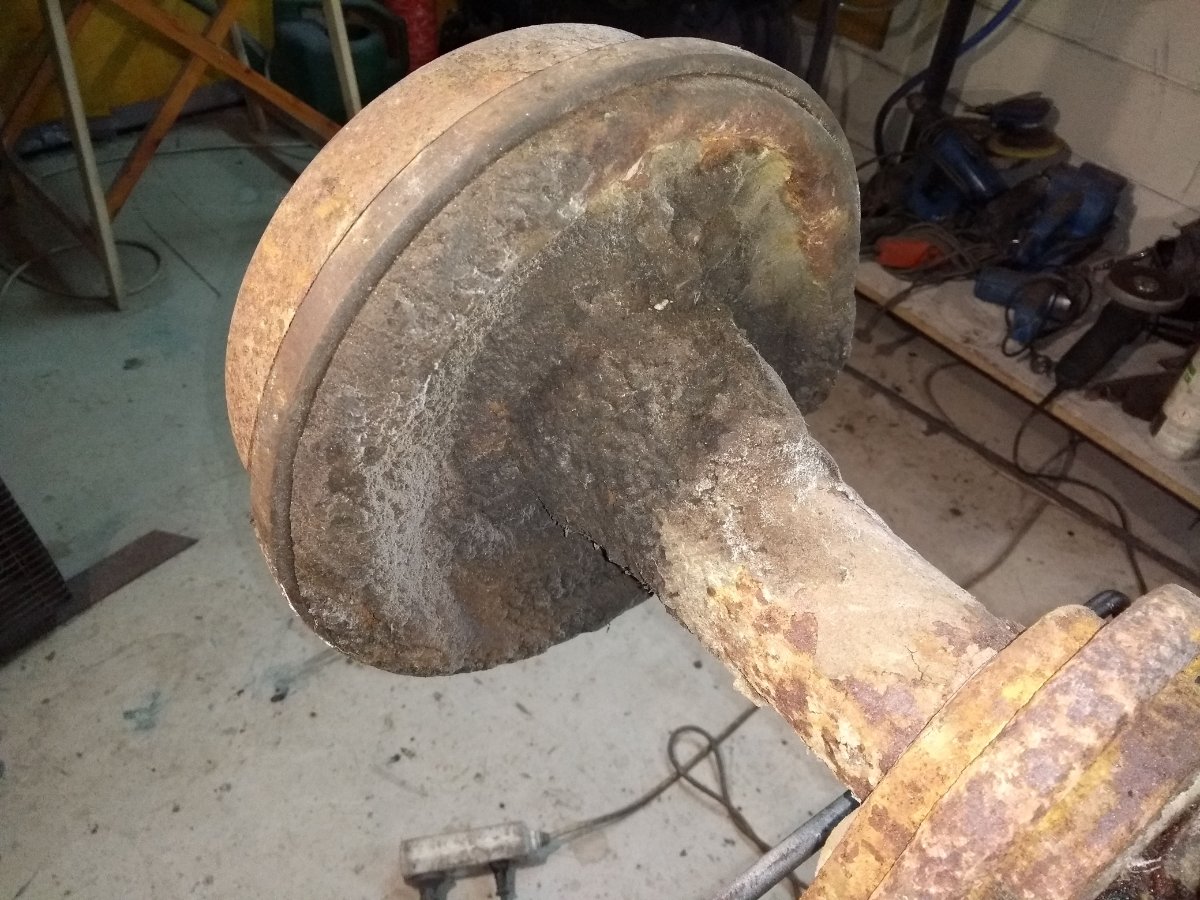

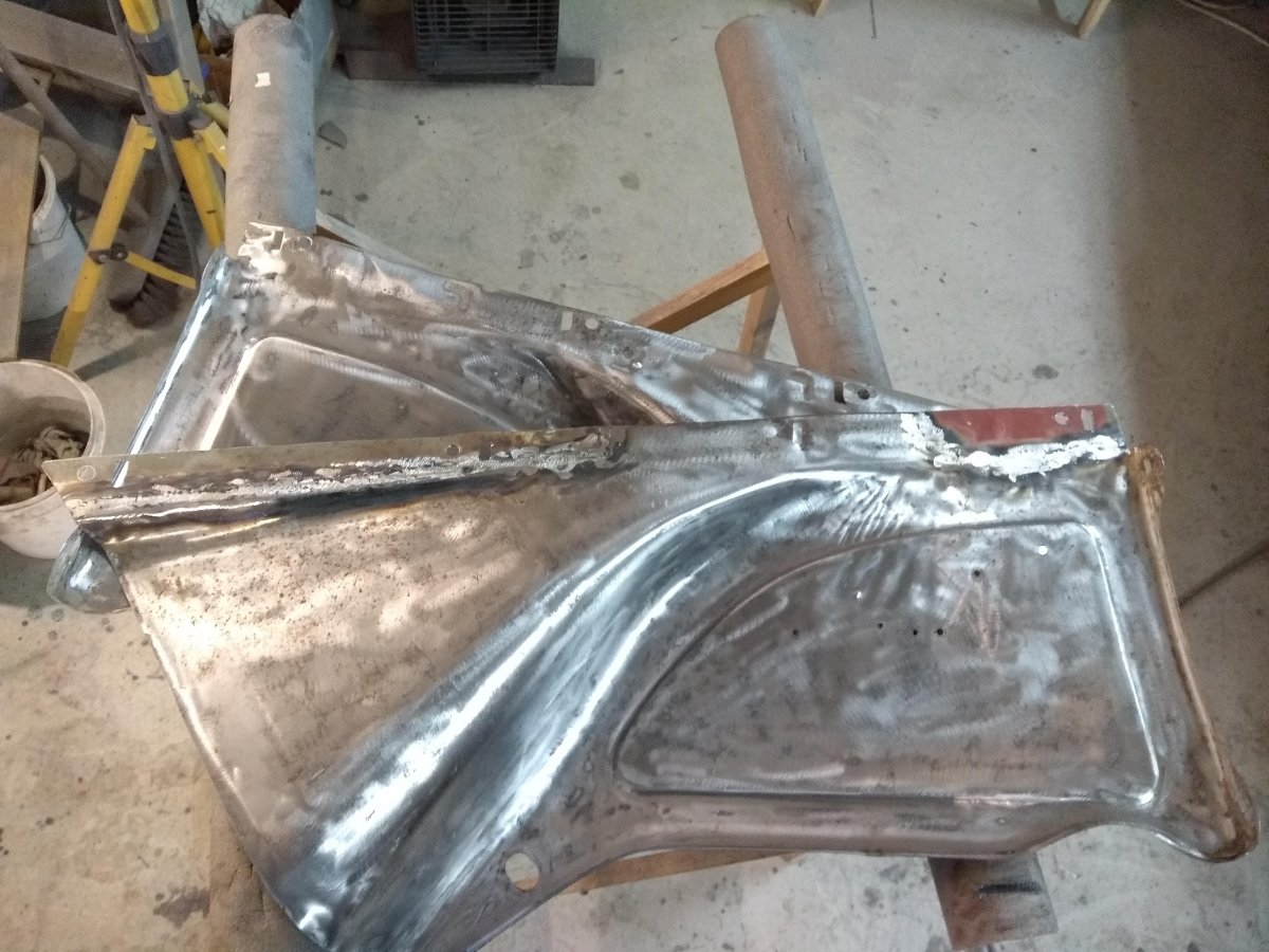

Jeg burde jo ikke legge mye arbeid i innerskjermene, men de bør jo være like gode som resten. Det ble å fjerne angrepet plate og sveise inn nytt, egentlig ganske takknemlig å jobbe med siden det er løse deler.

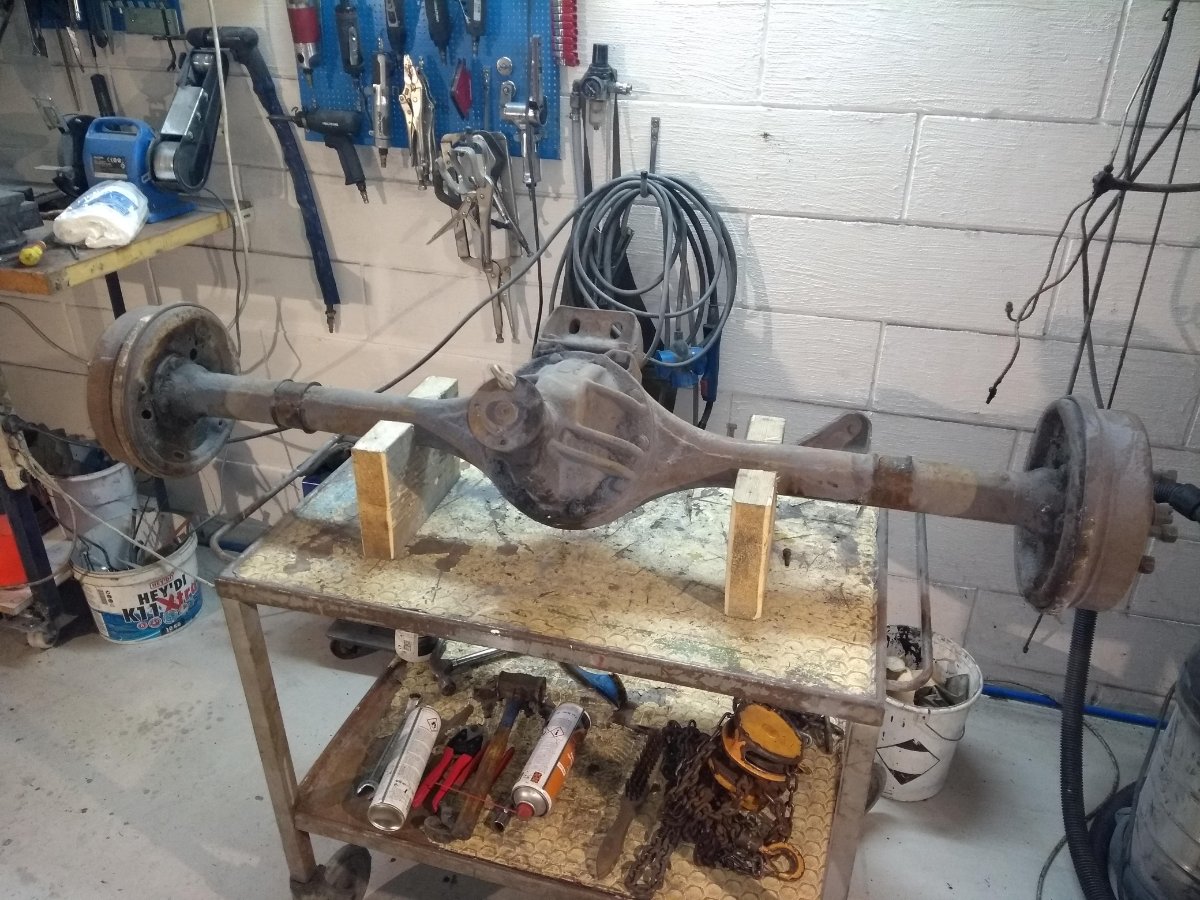

Da begynner de å bli ferdig og da er det neste delprosjekt. Har sett at den originale bakakselen som henger på bakveggen har begynt å lekke olje, det viser seg at det er rusthull i røret fra klokken og ut til hjulet :( . Heldigvis har jeg en ekstra bakaksel så da bli det denne som må brukes, ser ut til at den generelt er bedre.
Den nederste på bildet er den med hull i. Det kan være greit å rydde opp litt på denne veggen også så da blir det pussing og maling av den gode akselen. Den andre blir da sammen med original framaksel lagt ut på "eksternlager" intil videre. Trenger litt bedre plass også når jeg skal begynne med innvendig lakk og innredning.
Siffen wrote:Har sett at den originale bakakselen som henger på bakveggen har begynt å lekke olje, det viser seg at det er rusthull i røret fra klokken og ut til hjulet :(
Jeg tviler ikke på at du kjenner igjen et rusthull når du ser det, men synes det er besynderlig at det skal ruste hull på dette tykke "røret". Min aksel har et boret luftehull som er slik plassert at det nok vil dyppe olje ut av det hvis akselen blir hengt på veggen slik du har gjort.

445 wrote: Min aksel har et boret luftehull som er slik plassert at det nok vil dyppe olje ut av det hvis akselen blir hengt på veggen slik du har gjort.
Ja, du har (selvfølgelig) rett :oops: , det er borret et lite luftehull, samme på den andre akselen. Antagelig har hullet vært tett av tectyl og veiskit og etter ett år har oljen løst det opp og dermed renner den ut. Flott at det ble avklart :D .
:D
Jeg gjenget opp luftehullet hos meg til M6.
Tok en M6 bolt og boret et hull i og satte en spylervæskeslange i svanehalsfasong på toppen. Da er jeg sikret en lufting uten at den tetter seg eller at det kommer vann inn.

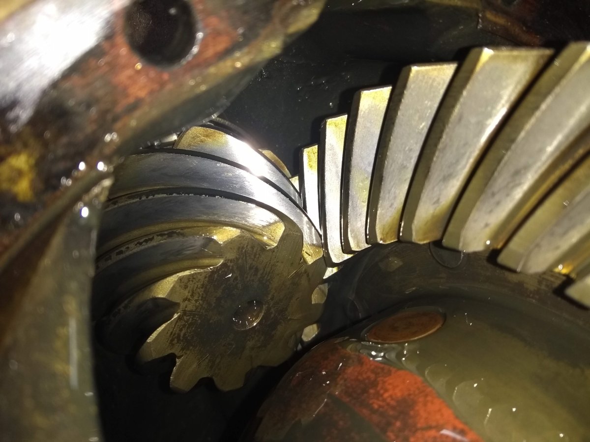

Ja da er det tid for å starte med bakakselen. Det ser ut til at det er minst rust på reserveakselen som jeg fikk tak i tidligere. Den kjennes fin ut i henhold til lagre, men jeg bytter hjullager uansett. Differensialen ser veldig bra ut og denne gjør jeg ingenting med. Oljen ser gammel ut, men det er ingen spon i bunnen av klokken. Akslene kommer lett ut og ser helt fin ut.
Fin tannkontakt

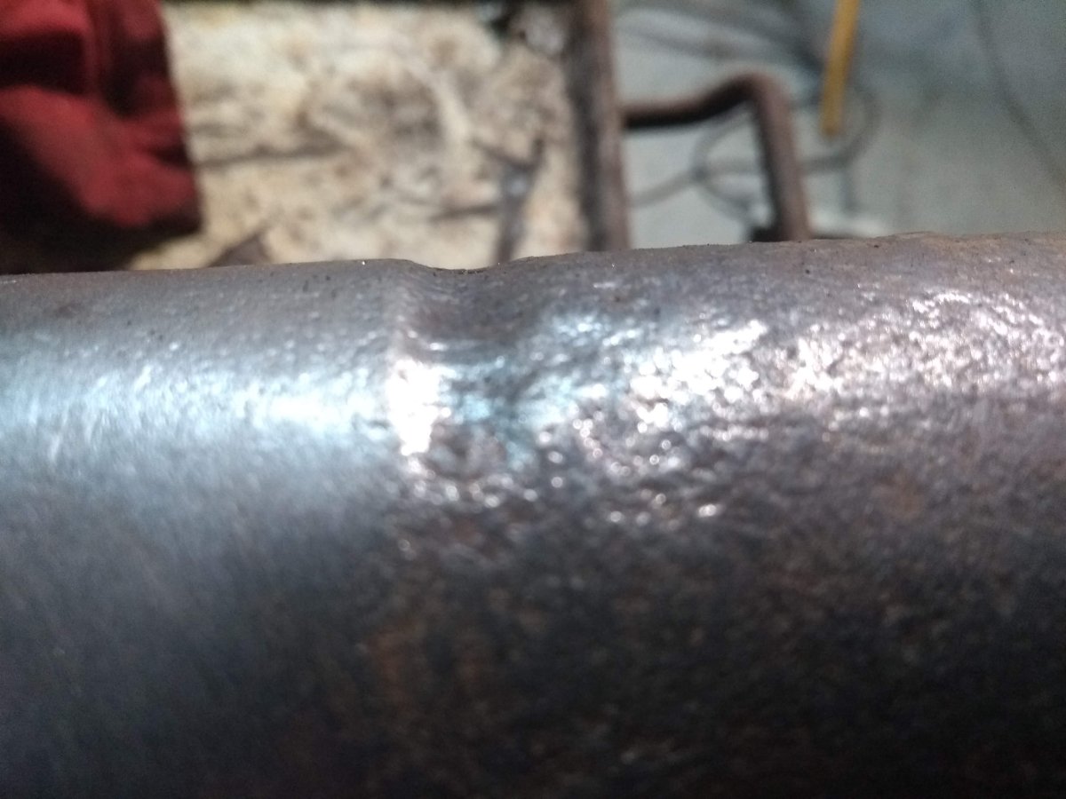

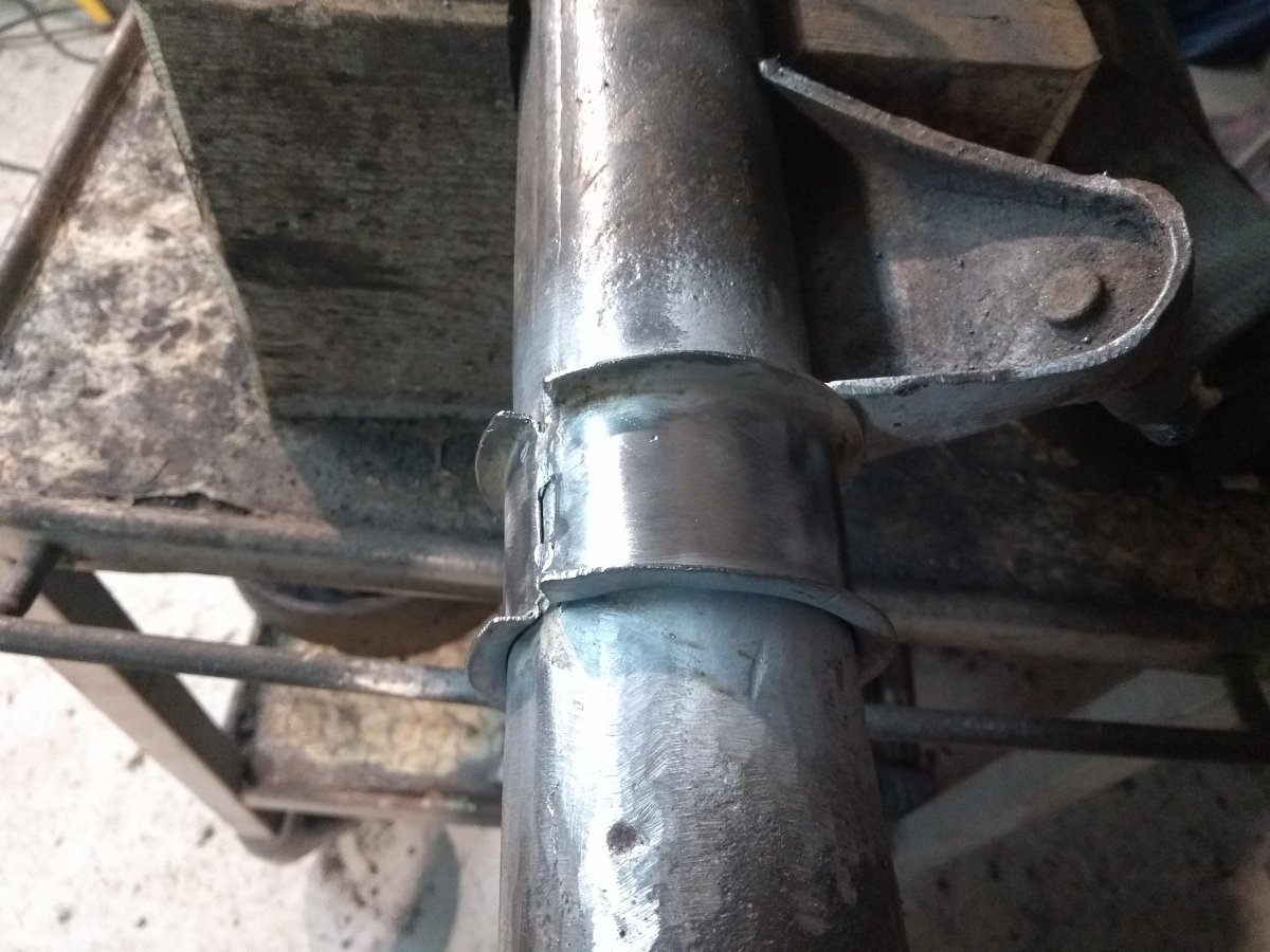

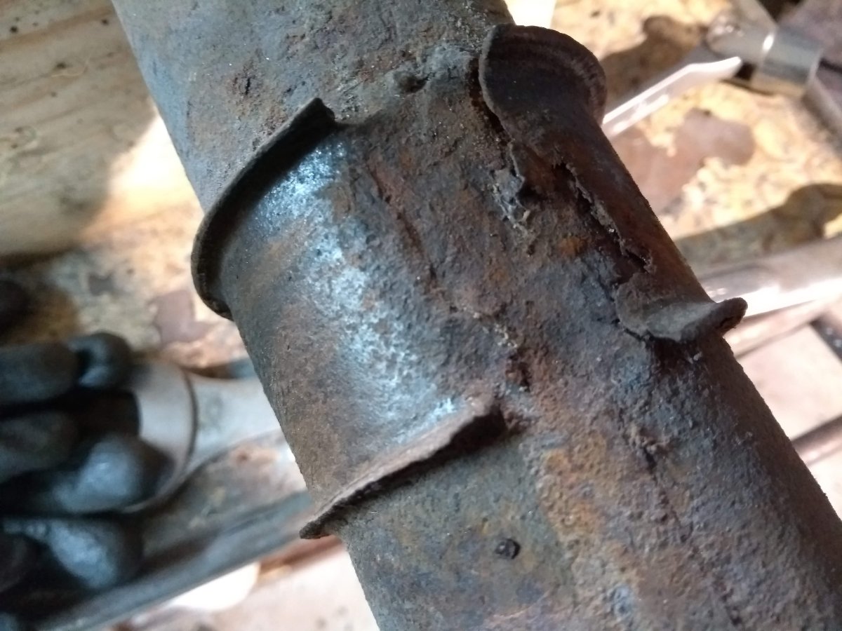

Det er imidlertid en del rust rundt festene for bærearmene der det også er litt gravrust på ene siden, dette sliper jeg ned og sveiser i, ser ut til at det er 3-4 mm gods i røret slik at det er litt å gå på.
Det ser ille ut, men er bare vel 1 mm dypt

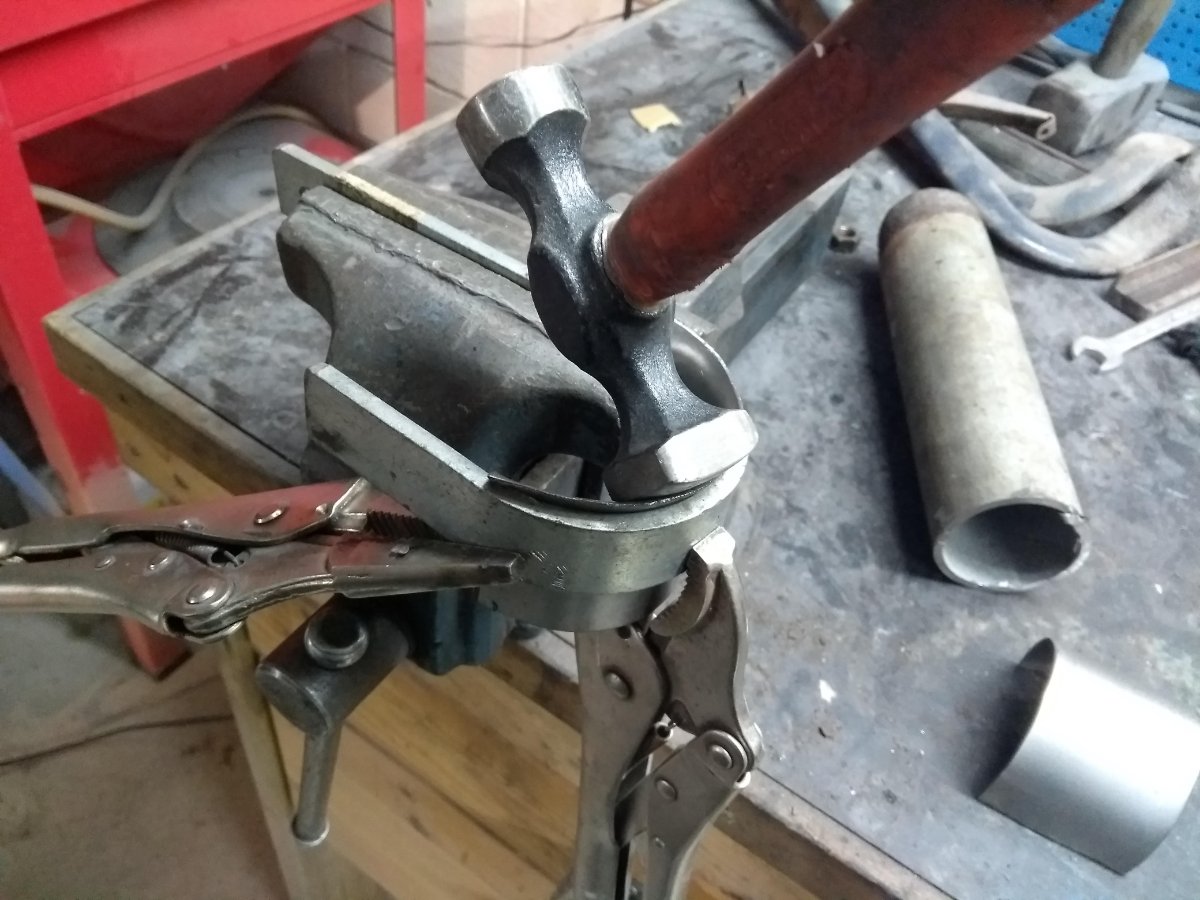

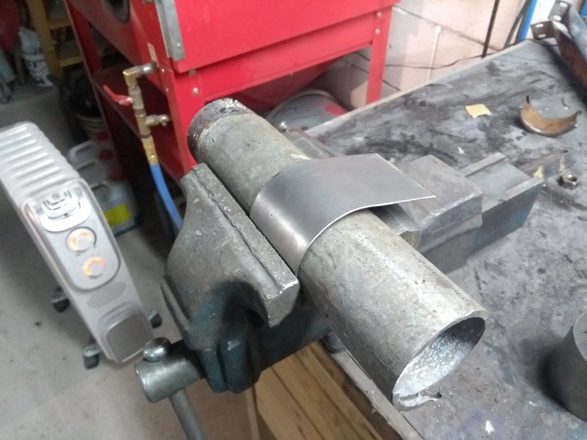

Det var relativt greit å lage nye halvmåner ved hjelp av litt vanlige ting som en har i garasjen.
Bøye platen
Enkel form til å banke ut kanten
Ferdig

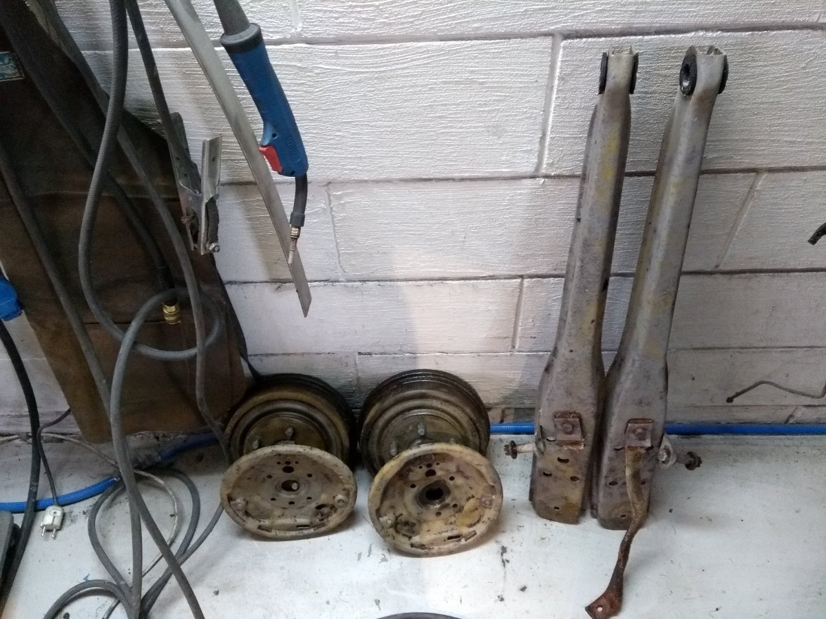

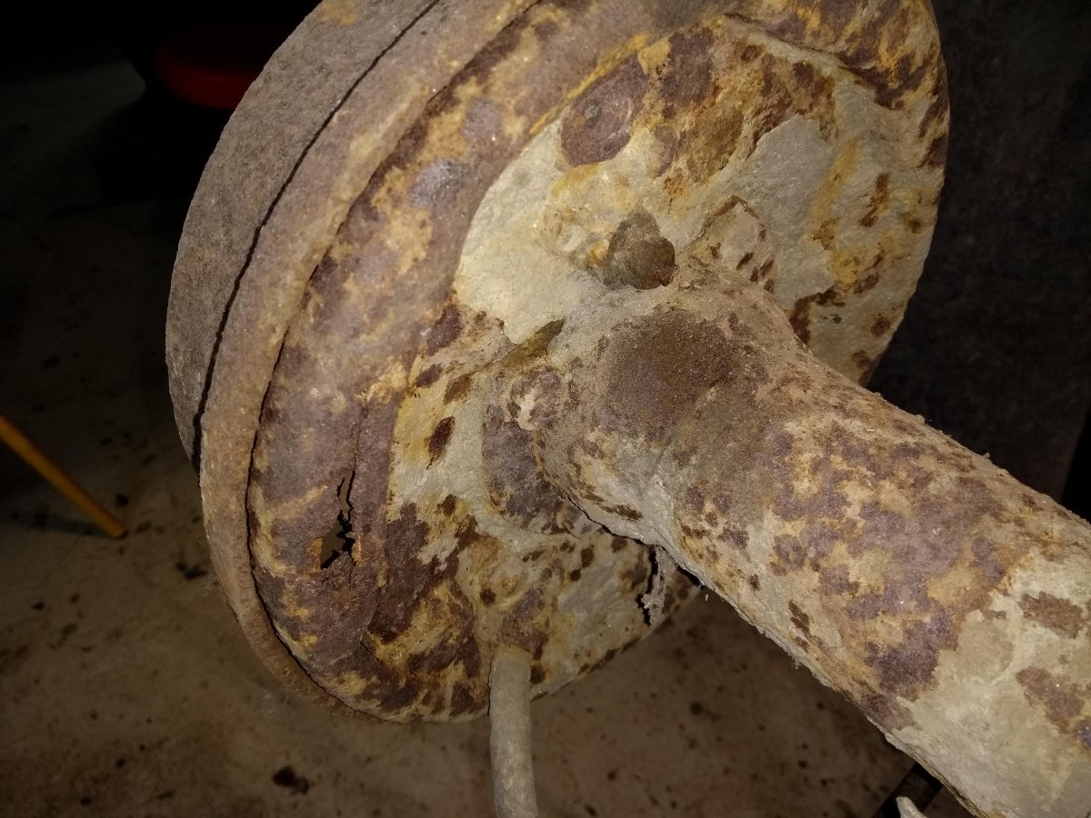

Lørdag var det oppholdsvær mellom regnbygene igjen og jeg tok en runde med sandvasking. Dette er ikke noe en gjør en kort kveldstund, krever tilrigging med høyttrykkspyler, tildekking, verneutstyr, osv. Bakdelen med denne typen rengøring er at det kommer overflaterust ganske fort slik at det er lurt med hurtig tørking og spraye med WD-40 eller lignende. Jeg fikk vasket bærearmene, bremseskjoldene og tromlene. Tromlene rustet overraskende fort og mye etter spyling.
Lørdagens vaskejobb

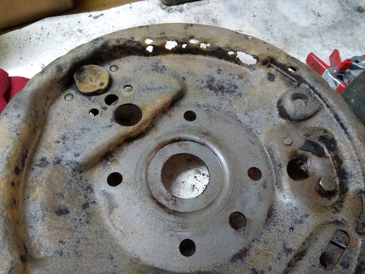

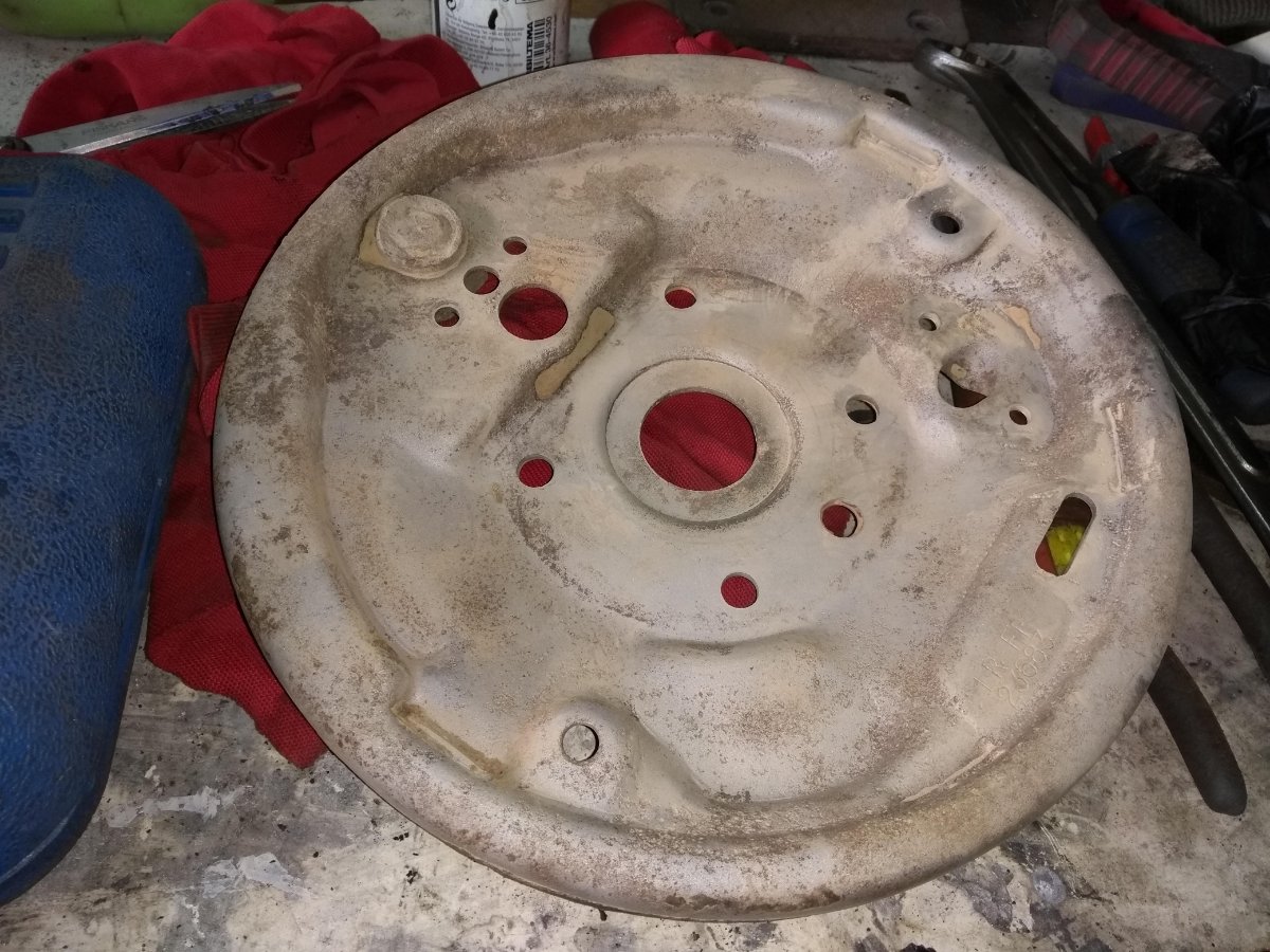

Det viste seg at det ene bremseskjoldet var helt ferdig, kan knapt brukes til tesil.
Jeg så det litt seint og brukte litt sand unødvendig på dette. Nå var det ikke den originale bakakselen jeg har satset på, men en ekstra som jeg har fått tak i, den originale ser enda mer rustet ut enn denne. Jeg tok allikevel av bremseskjoldene på denne for å se om jeg kunne være heldig.
Jeg trengte ikke ha briller på engang for å se at det ene var helt ferdig, dette var heldigvis den siden som var bra på den andre. Venstre siden som jeg trengte var full i veiskitt og litt olje og det var ikke mulig å se tilstanden umiddelbart.
Det viste seg at under driten var det ganske bra, ser nesten ut til at det hadde vært byttet en tid før den gikk i opplag tidlig på 1980 tallet eller før. Mulig at også blandingen av veistøv og olje var en grei rustbeskyttelse.
Etter lett sandblåsing i kabinett

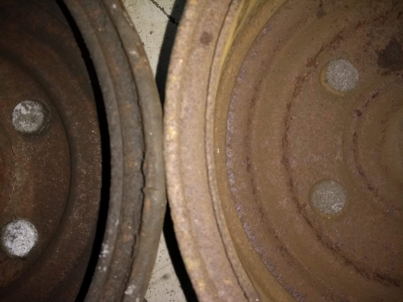

Slik at da har jeg to ganske gode bremseskjold (ett fra hver aksel), bra bærearmer (fra original bakaksel) og to bremsetromler (fra ekstra bakaksel) som ikke ser slitt ut i det hele tatt, har nok vært byttet på ett eller annet tidspunkt. På den originale akselen var ene trommelen ganske bra, mens den andre var vesentlig mer slitt.
Stor forskjell på tromler, ca 2-3 mm (diameter) mer slitasje på den til høyre.

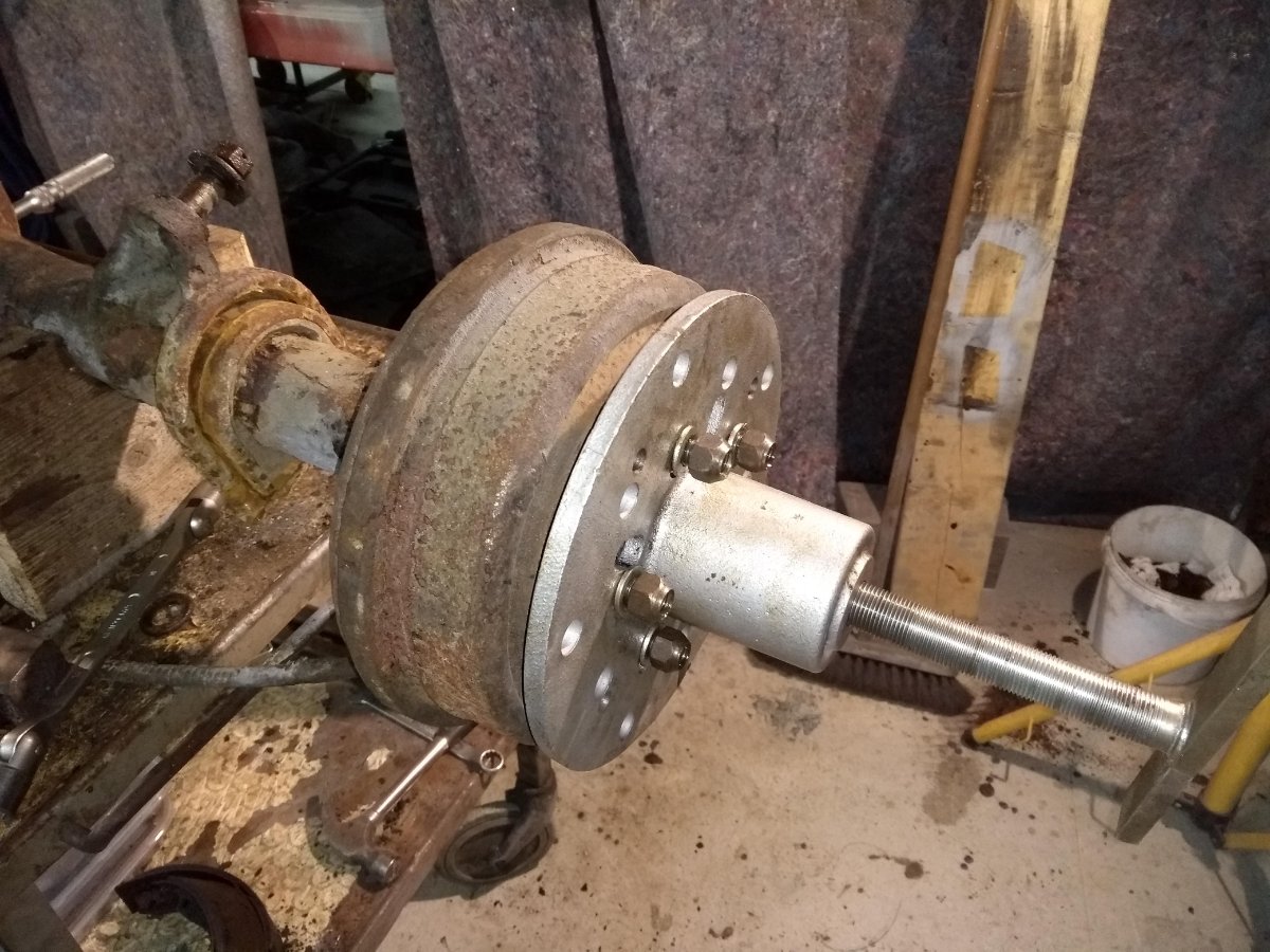

Tromlene på reserveakselen hadde vært demontert og stod bare løst innpå, mens på den originale stod de ordentlig fast. Jeg hadde lest tidligere på forumet der Reodor57 kommenterte at avtrekkeren fra Biltema skulle brukes på en spesiell måte, bare dra inntil senterskruen for hånd og deretter teite hjulmutrene :D. Jeg måtte selvfølgelig prøve den naturlige måten først med å sette den innpå, skru innpå hjulmuttrene og deretter dra til senterskruen på avdrageren, komplett umulig å få til uten å ødelegge verktøyet. Brukte deretter Reodor metoden og den slapp med en gang, fantastisk :D.
I gamle dager var det en 3-armet avdrager med senterskrue som var laget for å bruke hammer, mulig det hadde løsnet lettere med denne metoden da også. De store mutrene på akslene satt så godt at jeg fikk de ikke løs med vanlig verktøy, løsningen var å bruke en stor hammer/slegge som mothold og slå med hammer på motsatt 6-kant, da løsnet de lett.

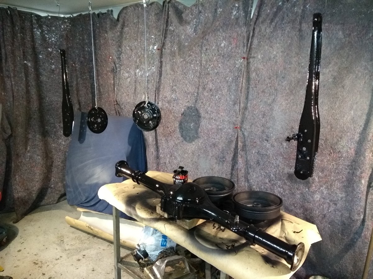

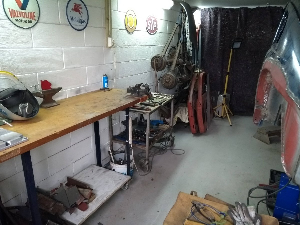

Det skjer ikke så mye i garasjen om dagen, er ute og sager ved og inne og pusser opp. Men jeg har fått malt alle delene for bakakselen.
Montering av delene tar jeg senere..

Har helt oversett forskjellen på tromlene dine. De er originalt 228mm i innvendig diameter. De kan maks være 230mm før de ansees som utslitt. I manualene står det faktisk at en skal skifte slitte tromler og ikke at en kan dreie de opp. Men da har du den infoen.
Siffen
Posts: 173
Joined: Sat 04 Feb 2017 23:22
Location: Bergen
Post by Siffen »
Reodor57 wrote: De er originalt 228mm i innvendig diameter. De kan maks være 230mm før de ansees som utslitt. I manualene står det faktisk at en skal skifte slitte tromler og ikke at en kan dreie de opp.
Ja da må jeg ta nøyaktig mål av alle tromlene, er det samme diameter framme og bak? Jeg har egentlig dobbelt sett både framme og bak så jeg håper iallefall fire er innenfor :)
Samme diameter foran og bak ja. På mine nye tromler står det stemplet max 230mm men på de gamle står det ikke noe.
