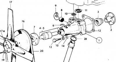

Her er en detaljtegning av vannpumpen, men det er vel ikke så enkelt å åpne og smøre opp?
Fra delekatalogen, vannpumpe B18

Dårlig med smøremuligheter på disse dessverre. Jørgenrud lovte heldigvis å sende ei ny hvis det ikke blir stille iløpet av noen mils kjøring.
Begynner å få trening i å bytte vannpumper nå... har allerede byttet to ganger denne uken, og nå ligger det kanskje an til en tredje... :-)
Nos-pumpa som sto på i utgangspunktet fikk en stygg lagerlyd forrige helg, så jeg byttet til ei pumpe jeg handlet hos IpdUsa for noen år siden. Men den hadde andre gjenger i akslingen, så jeg ødela disse når jeg skrudde fast reimhjulet og vifta. Måtte bare tvinge boltene i for å få bilen hjem. Men de ble dradd ut under kjøring slik at reimhjulet løsnet.
Ny pumpe og nye bolter ble bestilt og raskt levert fra Jørgenrud. Men nå ser det altså ut som denne er beheftet med stygg ulyd... the story is to be continued... :-)

Posted: Wed 30 Jul 2014 12:37
