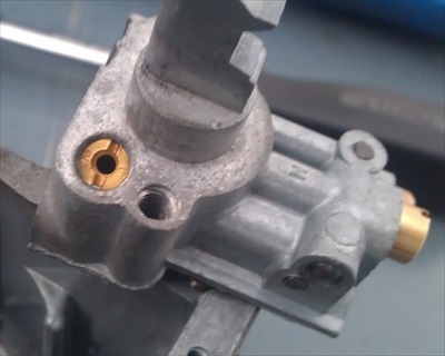

Da fikk jeg omsider demontert gasseren og kikket på dysene. Det viser seg at jeg har en luftkompensasjonsdyse... Det står 2 og 6 på den. Så at dere har satt inn 1,4.. Jeg har altså 2,6? Det blir vel rent for meget?

Blir nok det siden bilen ikke går som den skal på mellomgass. Denne dysen har jeg funnet ut et sted at den regulerer blandingen ved delbelastning. Akkurat hva vi er ute etter. Men da har du et utgangspunkt :-). Her går det kun luft, så en kan jukse til med litt loddetinn i hullet, og bore opp for hånd med 1, 5 mm bor. Det bør være nøye nok i første omgang. Får en tak i 1mm bor på f.eks proffpartner eller wurth så kan en bore opp hoveddysa også. Evt 1, 5 mm på trinn 2. Den første dysa gir fetere blanding i hele turtallsområdet så vær forsiktig med kompensasjons dysa.

Jeg loddet igjen hullet og boret opp til 1,5 mm. Har nå endelig foretatt min førte kjøretur uten choke! :D
Det var allikevel ikke like enkelt å justere forgasseren. Fremdeles et stort "område" som ikke gir stor utslag, så jeg er usikker på om jeg har gjort det riktig.
En annen ting: 1,4 betyr det 1,4 mm i diameter på hullet i dysa?
Jeg har ennå ikke fått napp hos noen av de jeg har sendt forespørsel til angående ventilasjonsskrue...

For ordens skyld 1,4 betyr 1,4mm hull i dysa ja :-).
