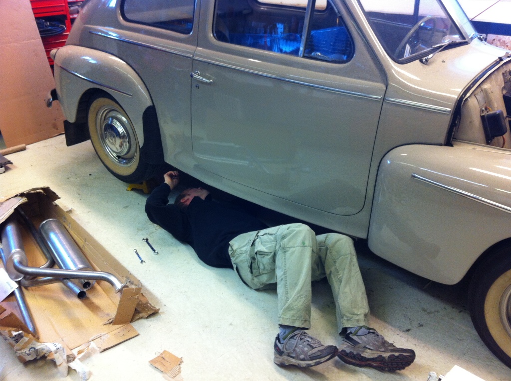

Eksosanlegget ble skiftet i garasjen hjemme hos 445 skjærtorsdag. Fasilitetene var upåklagelige, med servering og avfallshåndtering. En mer utfyllende beskrivelse med bilder følger så snart jeg får God Tid (tm).

Takk for hyggelig besøk.
Overlater den utfyllende beskrivelsen til deg, men legger inn et stemningsbilde så lenge:

Se her, ja! Bringer tilbake minner fra vinteren som har gått... Jeg har noen timer under den dråpeformede i vinter. Deilig å ligge på gulvet og skru bil på fritida. Men, men, trøster meg med at det kunne vært ute på en parkeringsplass ved en bensinstasjon i -25 og striregn... I min neste garasje blir det hvertfall løftebukk! Garantert :-)
