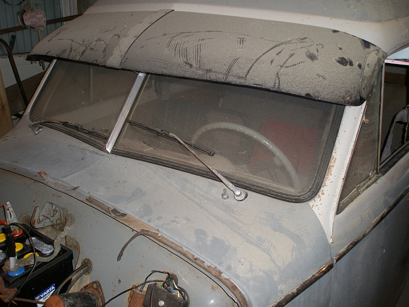

Ja så var det min tur etter å ha blitt "oppildnet" av innlegg her på forumet over lengre tid. Hadde egentlig ikke tenkt meg så mye rustjobb, men nå kan det bli litt bedre arbeidsforhold utover våren og sommeren neste år så da slo jeg til på denne Vestfoldingen som har gått en del i gårsdsdrift og vært i samme familen siden 1961. Bilen skal tilbake på veien forhåpentlig iløpet av neste år. Navn har den fått også "Gråbein" :-D Som henstiller til fargen (44) Perlegrå og beige..
Litt tøff i trynet med original Cap fra 1958
Flere bilder kommer når jeg får hentet den..

Den capsen var stilig, og massiv.
Gleder meg til flere bilder. Dette blir bra!

Og uten rust på torpedoveggen og det lille synlige ellers (oventil) ser fint ut...
Om det er den som har vært omtalt før er ve dette et supert kjøp?
Nedentil?

Gratulerer! 1957 var et godt år...
Gratulerer!
Du må nok male den om, for den fargekombinasjonen er opptatt, på min bil..... :)

Litt info om bilen før jeg får tatt flere bilder av den. Dette er en av de aller siste 44506-1957 som ble produsert Ch.nr 12314 om jeg ikke husker feil i farten. Gikk til 12356. Så den er antagelig produsert i slutten på september begynnelsen på oktober i 1958. Reg første gang 1/11-1958. Andre gang (og siste i 1961) på bestefaren til han jeg kjøpte bilen av. Han selv har bare fått fikset kingbolter og bremser av en tidligere verksmester hos Volvo i Tønsberg. Bilen bærer litt preg av at bestefaren var gårdbruker, men rusten konsenterer seg til fra sidedørene og rundt i nedre halvdel. Dørene er så og si intakte, ramma er hel, men reservehjulsbrønn og hjulbuer samt tverrbjeken bak er kasable. Litt artig at bilen er "Norsk" og med historie hele veien. Har kun hatt Z-nr i registreringen, så da regner jeg med at den får tilbake sitt sist kjente nr. Mulig jeg til og med kan velge mellom de to nummerne den har vært registrert på.. Men, blir nok til at jeg tar siste da det er det den har gått lengst på.
Ellers 445: Jeg skifter ikke farge selv om jeg liker blå og rød bedre og det ikke finnes identifiseringsskilt på den (Har ramlet av så biltilsynet har banka inn rammenummeret på nytt(Påført i det gamle vognkortet)). Tenkte bare å lakke bakdørene og det jeg må på sidene etter sveising, og polere opp originallakken ellers, så du får ha meg unnskyldt. :D . Tenkte ellers å få laget meg et nytt identifiseringsskilt med det som er av koder. I vognkortet står det forresten en kode på bilen 058-80 i tillegg til 44506. Kan det være produksjonsmåneden??(80=August?)
Skal bli litt artig også i tillegg til en del jobb for å få den kjørbar, men noen altomfattende restaurering blir det ikke. Det blir en rullende tilbakeføring over tid hvor rust og samtlige gummilister tas nå. Fineren inni var såpass bra med et par unntak at jeg prøver å redde den, men gummimatter og taktrekk må fornyes. Mattene var forresten smuldret bort... Tenkte å "tøffe" den opp litt med 5,5 toms felger om noen kan skaffe meg tette felger eller kjenner noen som sveiser om de originale..
