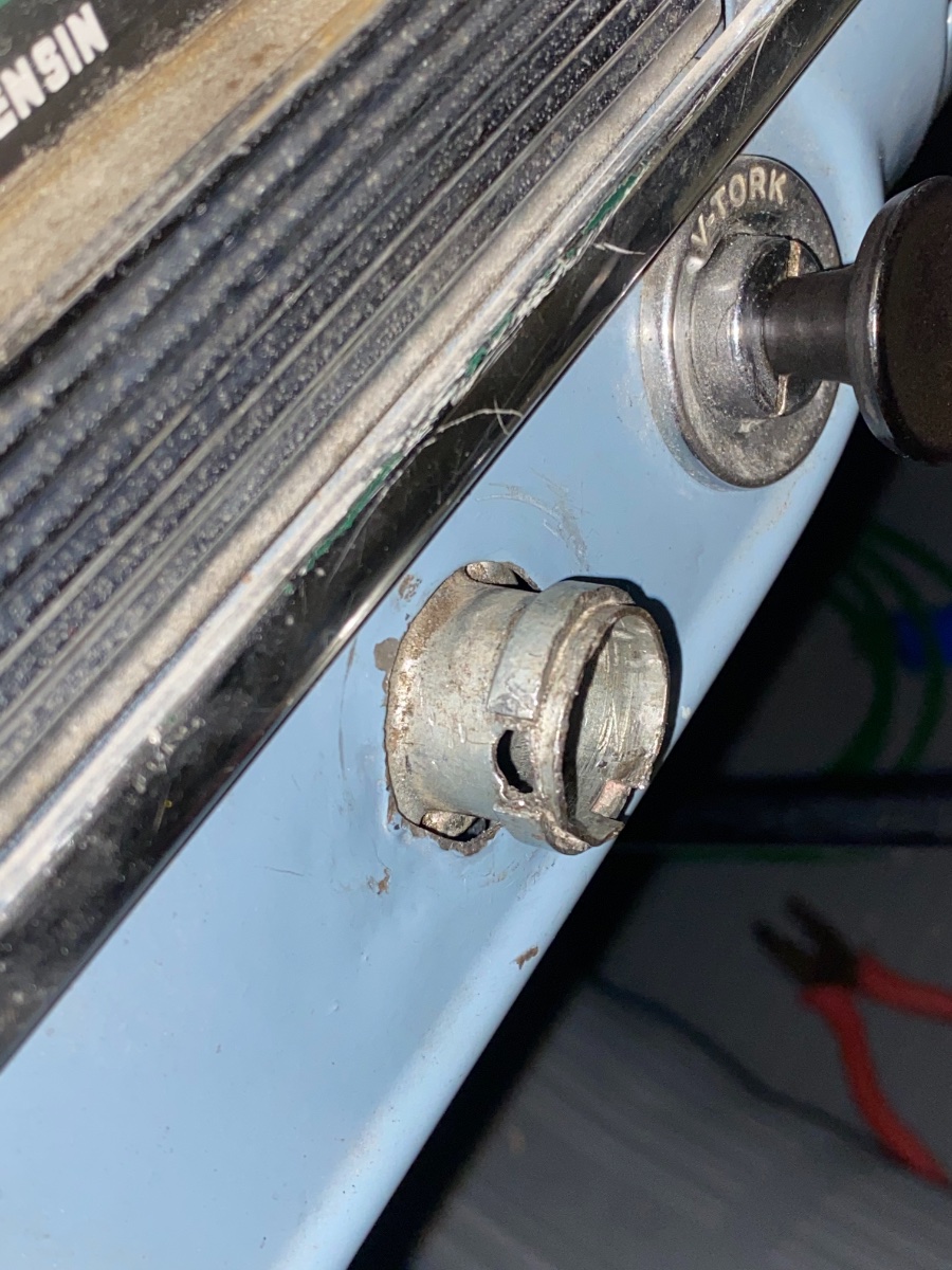

Er det noen som reagerer på at tenningslåsen i bilene går treigt? Eller er det et problem jeg har? Har hatt problemer med at opp til flere nøkler knekker ved start selv om jeg er aldri så forsiktig. Kjøpte nettopp ny låssylinder hos Jørgenrud, men merket ikke noe særlig bedring. Virker som det sitter i komponenten innforbi dashbordet. Noen erfaringer?

Jeg har ikke merket noe til at tenningslåsen går tregt. Byttet lås for 2 år siden fordi den gamle var utslitt, men det er ikke noe treghet.
Dog merker jeg at nøklene bøyer seg lett, men det er fordi jeg vrir for hardt på den når jeg skal starte....

Kanskje jeg har formulert meg feil, kanskje tung å vri i startposisjon, er en bedre formulering. Men jeg ser imidlertid at hullet i tenningslåsen som låsesplinten skal gå inn i er blitt en del større. En utfordring da sylinderen har en tendens til å vri seg ut av posisjon

Det er nok ikke låsesylinderen din som er problemet, men at mekanismen bak har gått tørr. Før du monterer sylinderen blr du fylle rikelig med WD40 eller CRC inn i indre delen. Regner med at den da vil gå lettere etter noen få gangers bruk.
