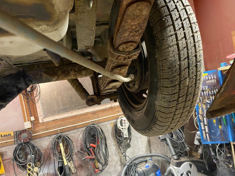

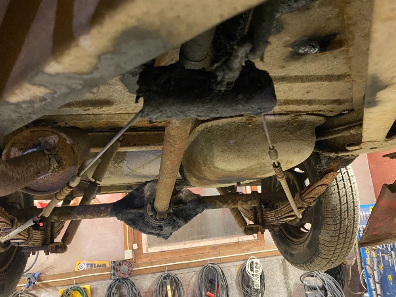

Er det noen som har noen bilder av hvordan håndbrekk wire på Duett -66 210 går normalt , jeg mener at jeg har sett at den skal gå innom fremre fjærfeste , men det gjør den ikke på min , jeg har som dere ser også strømpe på min wire, og de nye som kommer har jo ikke det , Noe forslag og bilder tas imot m takk

Hei. Ikke helt 100% sikker på 210, men på min 445 går wiren over bladfjæra gjennom fremre feste og derfra inn til midten. Høres ut som din nye wire er lik den på 445. Muligens litt annen lengde. Den du har nå er til en 544 ser det ut til. Mulig 445 kan gi bedre info som har duoservo på sin 60 modell 445.

Tusen takk Reodor57 , så på en annen igår kveld og da går den som du sier "gjennom" fremre feste om også innom en brakket på ramma , et "glidespor" på en måte , så da får vi det til :-)
