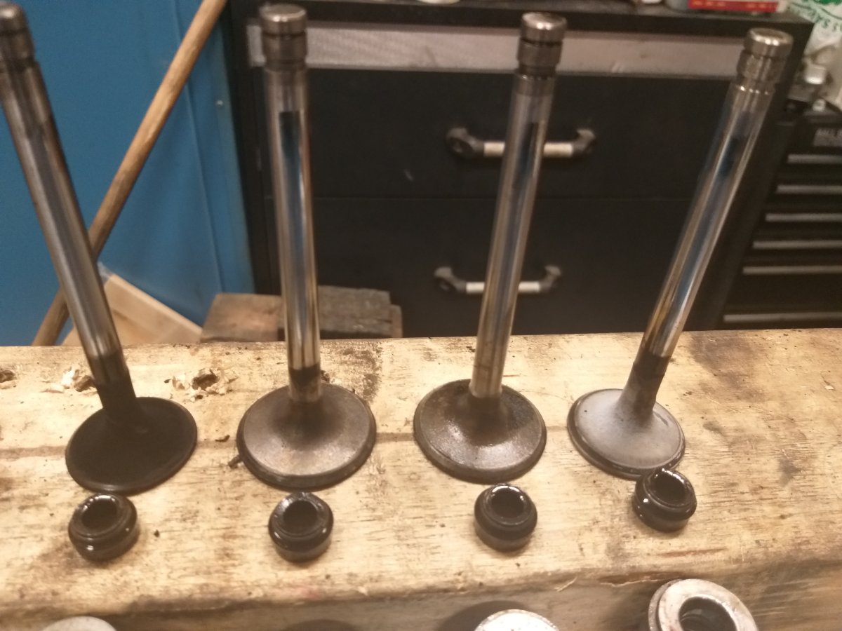

Nå er jeg litt i villrede. B18 motor med to forgassere. Feilen er at en sylinder går magert/riktig, mens sylinderen ved sidenav som betjenes av samme forgasser soter.
Har byttet plugger, fordeler tennpluggkabler og det samme skjer. Kompresjonen er 11 bar på alle sylindere, med en tanke høyere (0,4 bar høyere)på den som går magrest. Tatt av topplokk og sjekket om ventilene går tregt, men det gjør de ikke. Seter er blanke og fine. Fjærer ser ut til å ha samme spenst uten at jeg har målt de spesifikt. Noen forslag på som kan være feil? Forgasserne er to Stromberg, men at to sylindere som betjenes av samme forgasser skal være så til de grader forskjellig er merkelig. Toppakningen var tett, og forgasserne er gått over flere ganger.

Med nesten lik kompresjon, nyoverhalt motor med modifisert tetting på alle ventilstyringer så er det ikke motorolje tror jeg. Eneste olja må da komme fra innoljing av sportsluftfilterne. Men, når det er sagt, så kom jeg på en annen ting. Motoren begynner å tikke når den kommer opp i turtall. Den har også stått fullstendig stille i omtrent 50 år. Kun gått ca 30000km etter sigende, og som er troverdig sett etter hvor lite slitt den var. Motoren satt fast, og var innehaver av litt vann og gammel groms i sylinderne flr jeg åpnet og fikk demontert den helt. Jeg har imidlertid ikke skiftet ventilfjærer, da de så fine ut, men det betyr jo ikke at spennet er riktig. Det jeg da gjør er å bytte disse til helt nye. Har ikke noe verktøy for å måle spenningen på dem. Har en verktøypresse, men skulle hatt en målecelle for å måle trykket. Billigere å bestille nye fjærer fra Jørgenrud.

Mulig du har rett, men når kompresjonen er helt jamn og så høy som 11 kg så er ventilene ihvertfall tette. Setene var også helt blanke når jeg tok ut ventilene. Slakere fjærer enn standard og en trimkam tror jeg er en dårlig kombinasjon. Sylinderne er honet og stempelene har nye ringer. Motoren har gått 4500 km etter overhaling. Har nå også fulgt et råd fra en bilbok hvor en tar stammen på ventilene og lager et kryss-/honemønster på stammen. Har også sjekket at alle ventilene går like lett. Var minimale forskjeller, men fjærene har forskjellige høyder.

Da var nye ventilfjærer mottatt fra Jørgenrud og montert. Var litt forskjellig lengde på dem, noe som er rapportert tilbake, men monterte de lengste på innsugsventilene da de har litt større masse. Ny toppakning, varmkjøring og ny tiltrekking og ventiljustering på kald motor. Etter ny synkronisering av forgassere ser dette ut til å ha hjulpet betraktelig. Nå går begge forgasserne litt magert, men det er anbefalt fra fabrikken. Disse forgasserne har faste dyser så er litt tricky å justere inn, da en må inn med spesialverktøy for å justere dem. Blir det for magert er det ihvertfall ikke en grisete jobb å justere dem. For fet må en skru ut bunnpluggen og presse dysa oppover. Noe som medfører mye bensinsøl på disse forgasserne.
Etter montering av ventilfjærer ble alle ventiler målt til 0,85-0,9 bar undertrykk med en vakuumpumpe. Dette er en grei og rask måte å sjekke på. Selve koblingen jeg har laget er nok ikke helt 100% tett, men det er godt innenfor da en sier at ventilene må ligge på rundt 0,7 bar undertrykk for å kunne sies at de er tette nok. Nå blir det å kjøre 100 mil til våren før en trekker til toppen en runde til og justerer ventiler. Strengt tatt trenger ikke toppen noen ny tiltrekning når en har ny type toppakning, men selv med rengjorte topplokksbolter tror jeg det kan være fornuftig. Ventilene må uansett justeres da de vil gå seg til litt etter sliping og lett fresing av seter.
Jeg kunne nok ha sjekket ventilfjærene med et vakuummeter før demontering, da nåla ikke ville stått stille og ligget lavt på vakuumet. Dette gir imidlertid bare en indikasjon på om ventilene henger med, så er ingen eksakt målemetode. Det beste er demontering av fjærene og få de målt/byttet.
