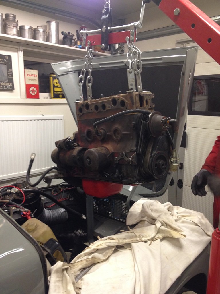

Må ha ett par biter med kjetting, sjakler og ett par vinkeljern biter. Muligens synlig på dette bildet. Brukte bare to fester diagonalt over toppen.

Re: Feste av løfteåk b16 motor
Post by G.Larson »
Fikk ikke til å snu bildet.

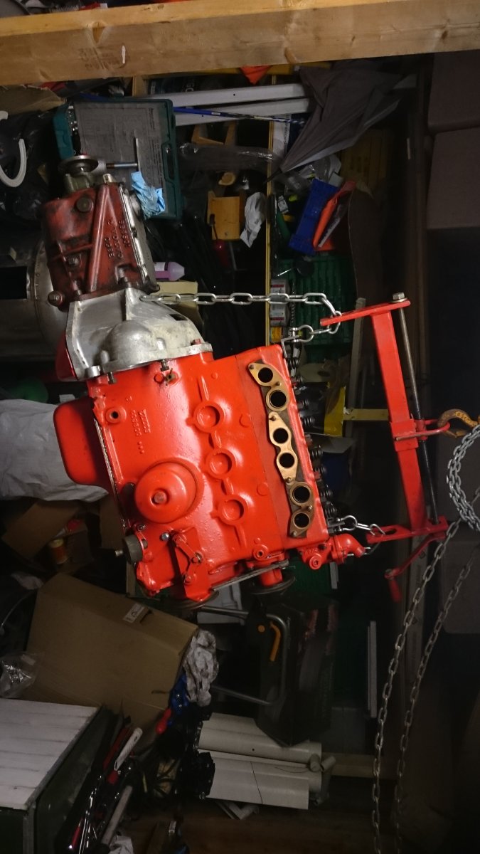

Her er bilde som viser hvordan vi fester løfteåket påB16

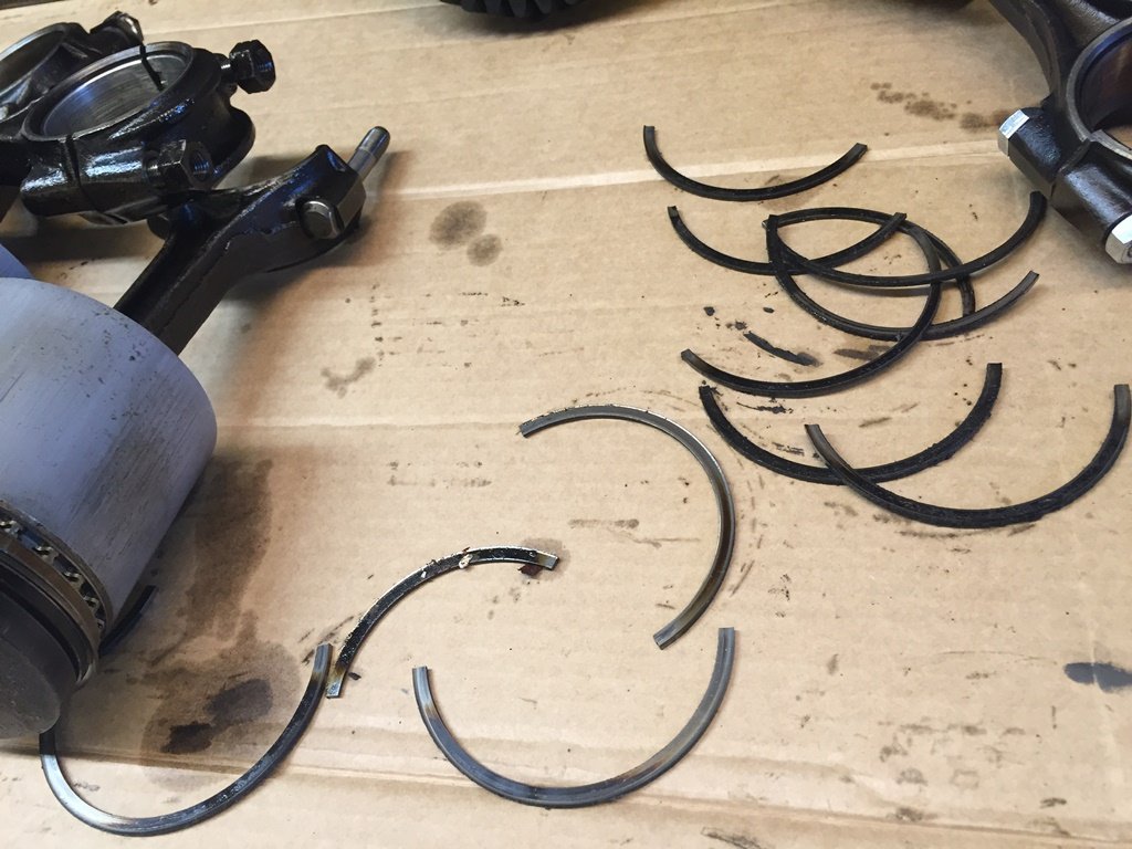

De 5-6 B16 motorene jeg/vi har hatt oppe for renovering har alle hatt knekte fjærer.
Posts: 6102

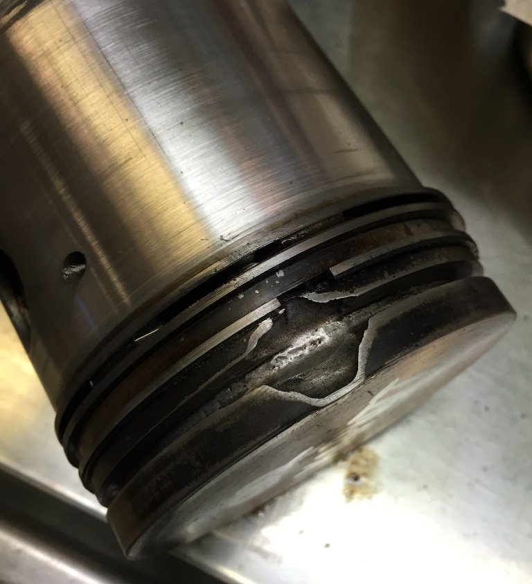

Som oftest kan stemplene brukes på nytt - hvis sporet til stempelfjærene ikke har blitt for slitt. I så fall kan man presisjonsdreie det litt større og bruke en oljeskrapering i tillegg.
Men noen ganger har bitene stått og jobbet for lenge og ødelagt stempelet helt.
Dette stempelet sto i en motor vi overhalte. Bilen kom kjørende for egen motor til meg - med dette stempelet.
Dessverre medfører ofte knekte fjærer at det går av små stålpartikler som kan gjøre skade andre steder i motoren. Kamaksel og løftere er spesielt utsatt.
