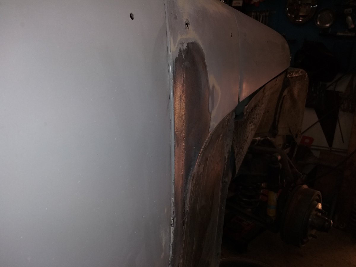

Litt jobbing i helgen også. Boret hull til støtfanger, plukket ut alle vinduer og rengjort. Fant ut at kanalene med dørterskler er sveist på før uten at de har blitt tilpasset buen på dørene. Det vil si at de passer sånn ca foran og bak men buen er feil. Fikk rettet litt på den som var værst ved å dra ut et par bulker på kanten. Skulle vært en 3-5 mm lengre ut men det får være. Mens man kjenner over en del flater oppdager en at det kan være fordypninger som bør gjøres noe med. Fant en på torpedosiden. Der var det ikke mindre enn 5mm med sparkel under fordypningen og inn til stålet. Da ble det "spikerretting". Sliter litt med at bilen er helsparklet da småbulker ikke kan rettes for da sprekker sparkelen.

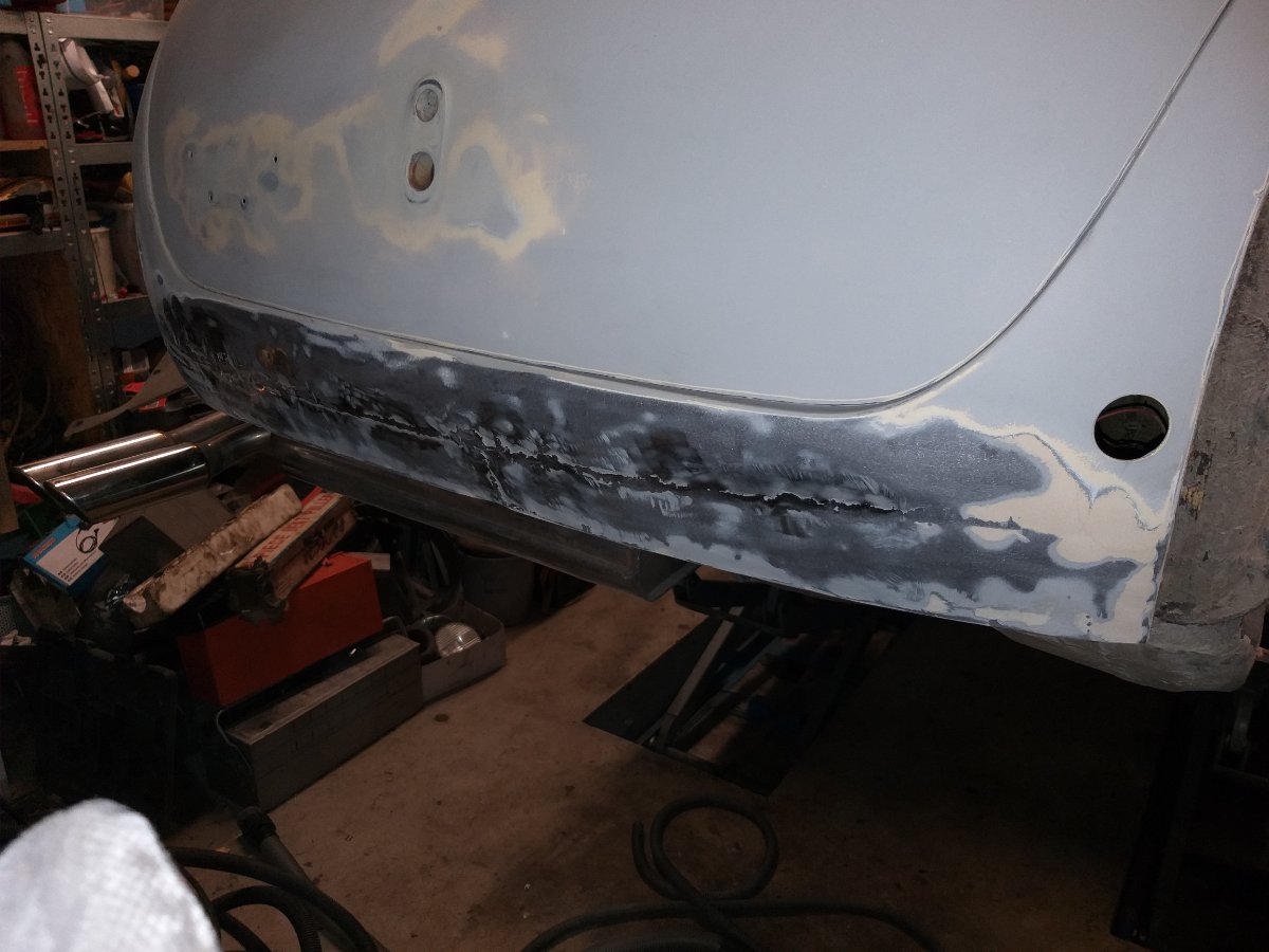

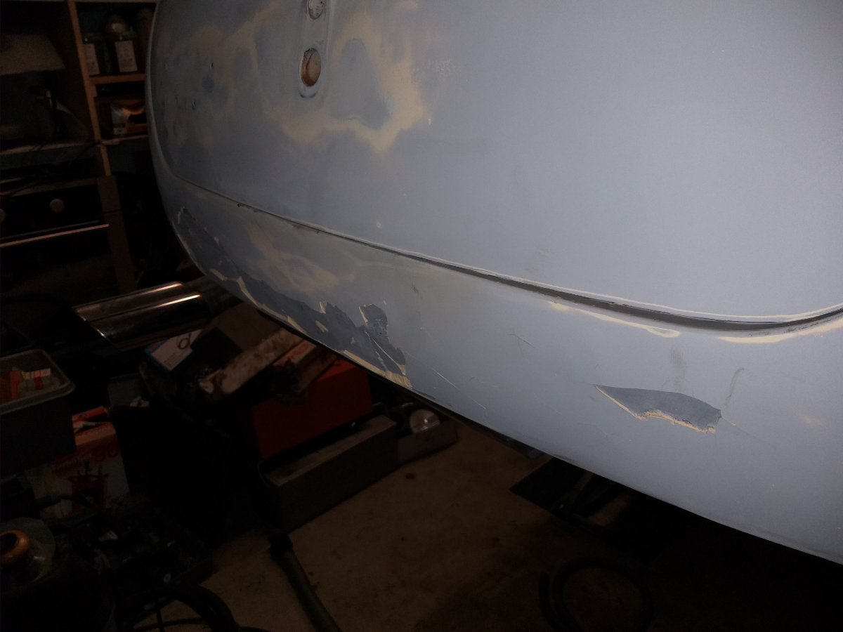

I kveld ble det mer fjerning av sparkel og retting. Det viste seg at karosseriet under baklokket var sveiset. Ingen overraskelse dette, men sveisene var ikke slipt ned og det lå masse sparkel oppå. Siden denne delen hadde rette partier istedenfor buede så fant jeg ut at det var lett å banke dette ut med en gummiklubbe. Så feil kan man ta. Sparkel datt av i tykke lag og store flak og avslørte at her var det gjort en dårlig jobb under. Ble å fjerne all sparkel for så å slipe ned solide sveiser. Deretter ble spikermetoden brukt for å trekke plata ut til dobbeltkrommet fasong. Litt småhamring måtte også til. Synes jeg har fått litt dreisen på dette nå. Bruker stort sett en liten verkstedhammer og et mothold. Veksler mellom å holde motholdet på bulken og hamre kanten rundt og slå rett mot motholdet der bulken går motsatt vei.
Da gikk denne kvelden også.. ikke lett å se at de dypeste bulkene er ca 5mm men det er de altså. Det blir det mye sparkel av.

Bilen blir mange kilo lettere når du får av all denne sparkelen!
Re: "Ny" Favoritt på gang..
Sprekker ihvertfall ikke aå lett opp ved ytre påvirkning, og noen steder er det overflaterust under. Faren er at det kan boble opp når den kommer i lakkboksen på opp imot 80 grader. Dette fordi lagene er så tykke at de har luftlommer kanskje med fuktighet i. Eneste usikkerheten nå tror jeg er taket, men det får bære eller briste.
