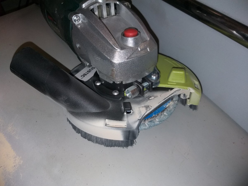

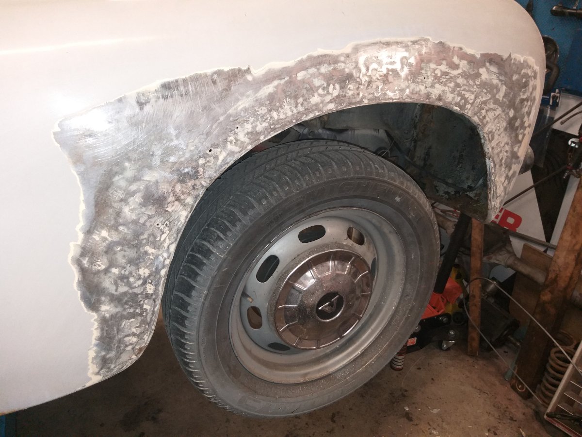

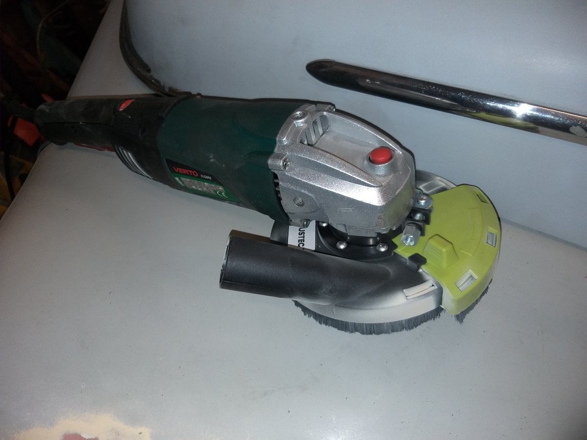

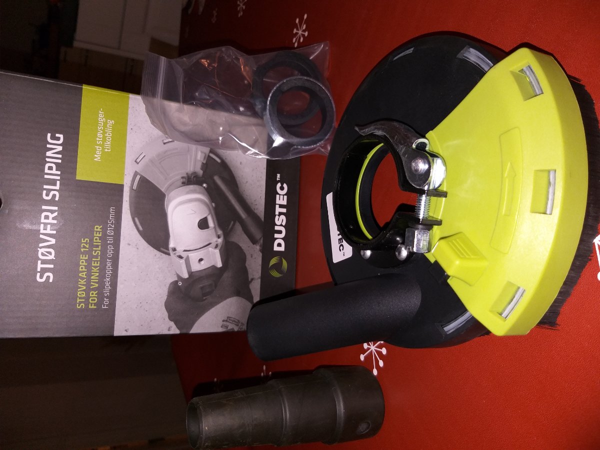

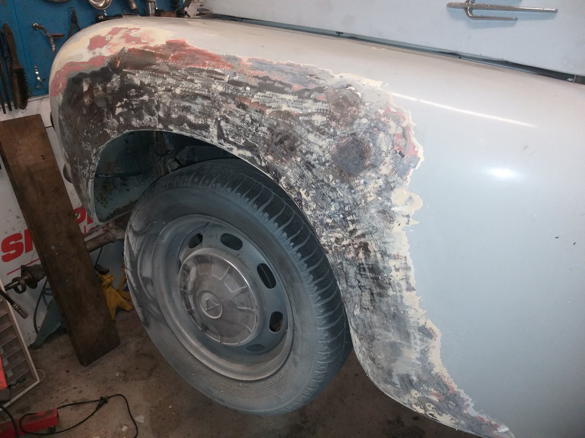

Har så smått begynt å slipe litt på skjermene da sparkling sprakk og løsnet. Veldig tydelig at de har vært amatørrettet noen ganger.
For ikke å støve ned hele garasjen kjøpte jeg meg et støvdeksel på megaflis. Vet en får tak i billigere andre steder, men dette virket solid med flere tilpassningsstykker. Må justere litt på sliperondellen, men skal kjøpe meg en grovrengjøringsskive og se om det gjør at jeg lettere når med til underlaget. Nesten alt støvet forsvant inn i støvsugeren ihvertfall. Industrisuger som er ment for lakkstøv. Dvs at den har fleecepose som ikke går tett som en papirpose ville ha gjordt med en gang.
Hele settet
Hele settet
Støvdeksel på
Støvdeksel på
Kan åpnes i front
Kan åpnes i front

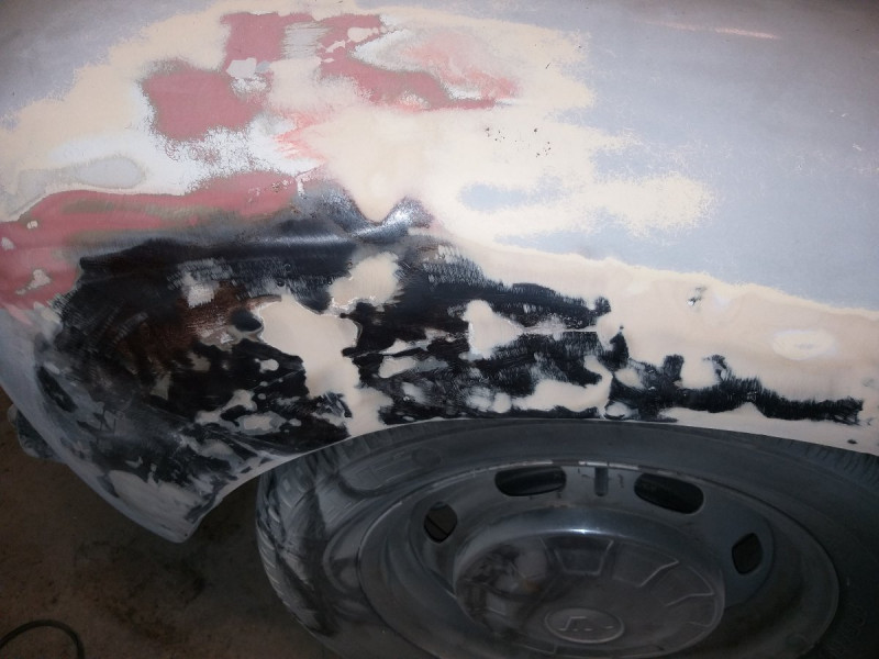

Re: "Ny" Favoritt på gang..

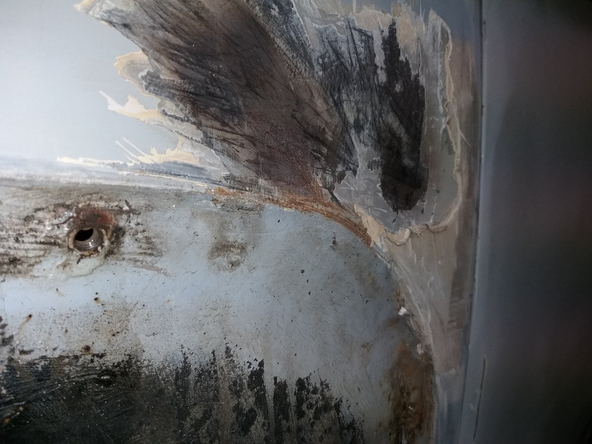

Ble et par timers jobbing på bilen i dag. Fant frem induksjonsvarmeren, og den var super til å fjerne tykke lag med sparkel sammen med en skarp skrape. Var opp til 5mm med sparkel enkelte steder. Fikk slått ut de største bulkene slik at plata ble mye stivere. Utfordringen er å få lik fasong på skjermene med det utgangspunktet. Er sveiset inn en del plater på den ene skjermen, så den buler litt mer enn den andre. Mulig det holder med en runde med krympehammer og varme. Evt så kutter jeg et vertikalt snitt og sveiser sammen igjen.

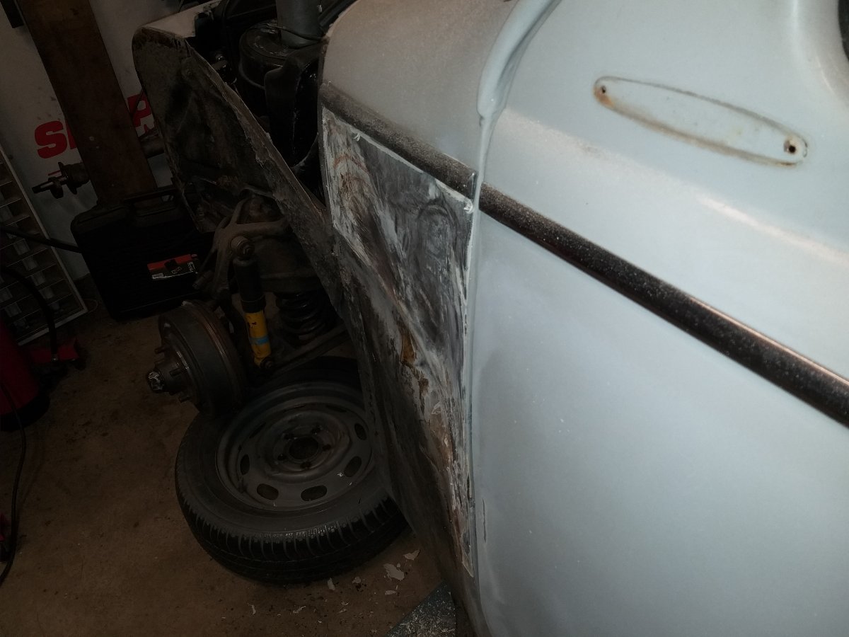

Etter en del retting av amåbulker ble det oppdaget en del tynne partier. Bruker varme for å rette det meste, samt hammer og mothold. Bildet viser ett tynnt sted hvor jeg har skrudd fast en plate over. Kapper så plata og underlaget i samme arbeidsoperasjon. Setter deretter på minitvinger for å holde den nye plata på plass før punktsveising.
En ting jeg glemte å si tidligere. Et tips når en skal sveise. Det kan være vanskelig å se hvor en skal sveise når maska blender ned på flater som dette. Tipset da er å sette arbeidslyset på baksiden av plata. En vil da se lyset igjennom spalten en skal sveise :-)

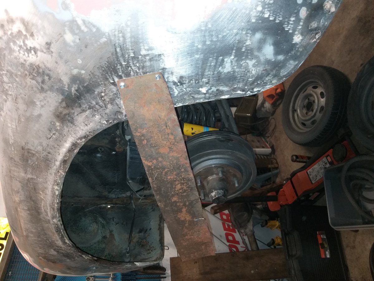

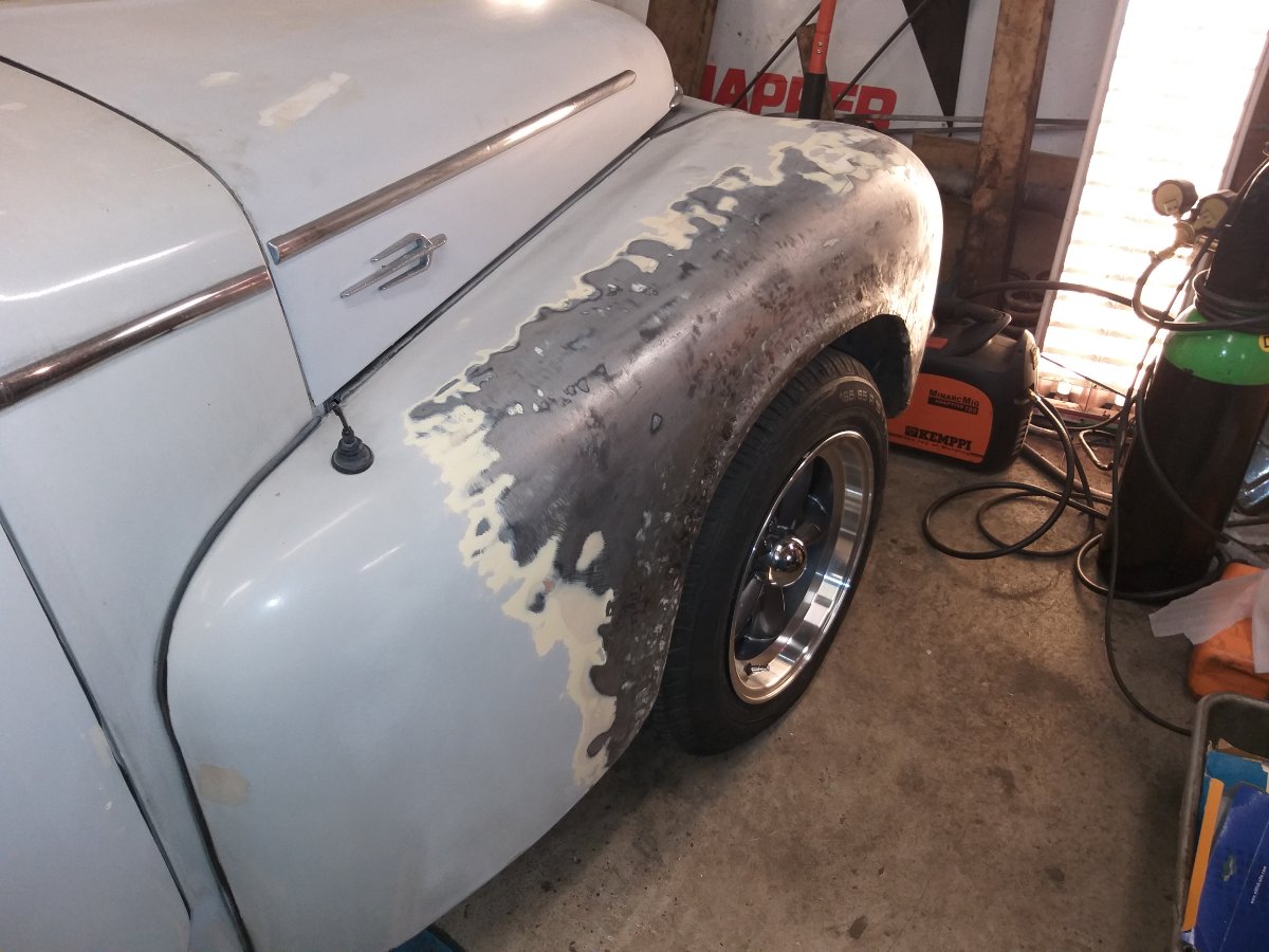

Fikk litt tid i dag også til å fortsette med bilen. Har vært mye sveising og bulking av fremskjermene, så det er ikke lett å få fasong på den igjen. Ene framskjermen hadde fasong av Jaguar E i fronten. Mens en PV skjerm er temmelig rett i siden mellom lykta og hjulbuen bulte denne ut. Forsøkte å krympe denne med både krympehammer og varme uten særlig hell. Ble til slutt å kappe gjennom bulen med 1mm kappeskive, banke den flat og så sveise sammen igjen. Måtte gjøre dette to ganger da jeg ikke fikk med meg alt i første runde. Føler nå at den er ca der den skal være. Fikk også sveiset sammen kanten på den andre skjermen, så nå skal det bare være å sjekke målene med hjulene på plass før jeg går løs på bakskjernene. Siden innerkanten på skjermene ikke er helt 100% venter jeg med å sparkle dem til det er på plass. Er noen andre ting til som må på plass også, men målet er fortsatt 1.mai. Har da en plan om en tur til sørlandsavdelingens smøretreff fordi det er langhelg. Noe må en jo ha som gulerot eller? Er ett eller annet med denne karen her. Liker ikke å ha kjøretøyet i plastposer.

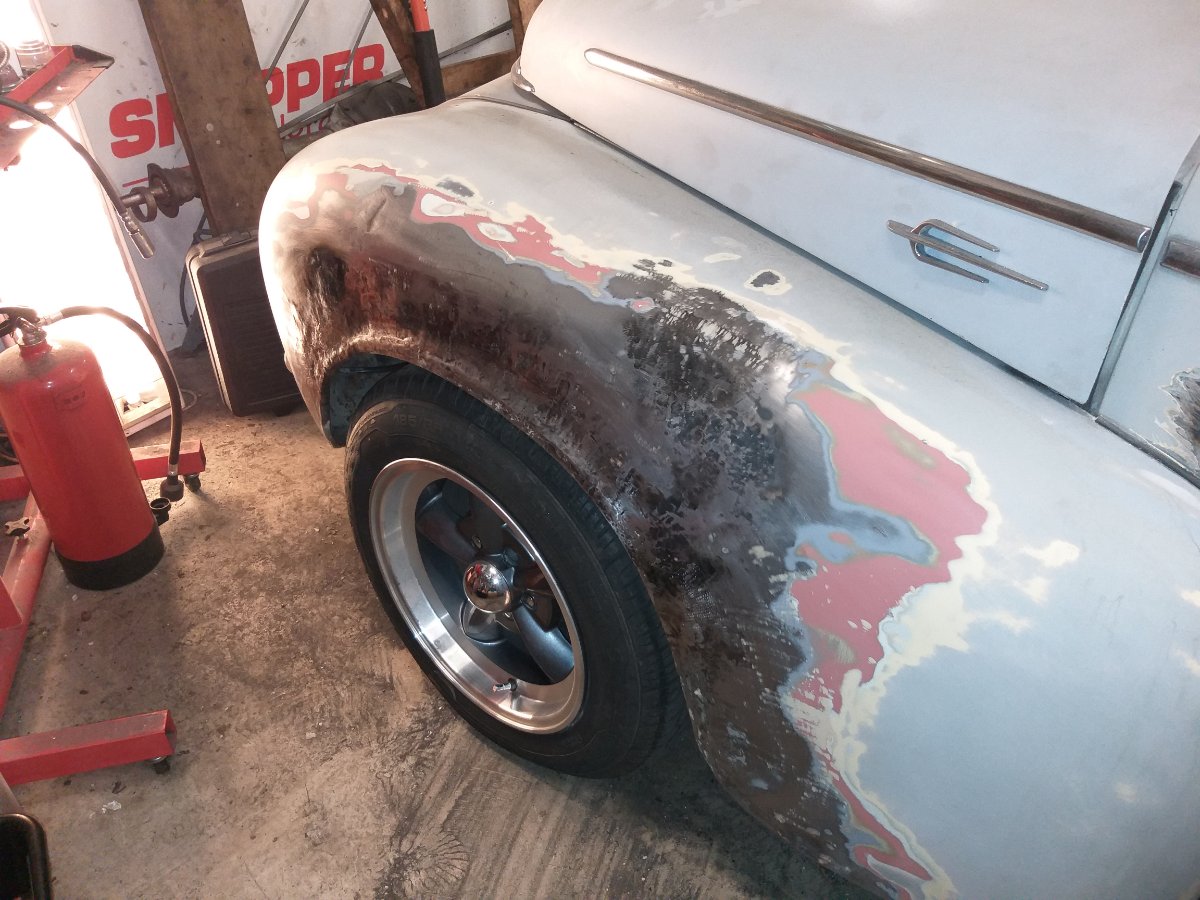

Etter timer med banking sveising og retting ble det prøvemontering av hjulene som skal på bilen for å se hvordan dette vil ta seg ut. Har selvsagt en del sveising igjen, og har ikke fått ut alle småbulkene, men skjermene har fått tilbake noe av stivheten uten hjelp av avstivere på innsiden som ville kuttet opp gummien som en kniv om de kom i berøring med hverandre. Resultatet er brukbart for en som helst bare vil skru og slippe alt som heter karosserijobb. Fikk nok av det egentlig da jeg holdt på med duetten. Denne er heldigvis ikke så rusten :D

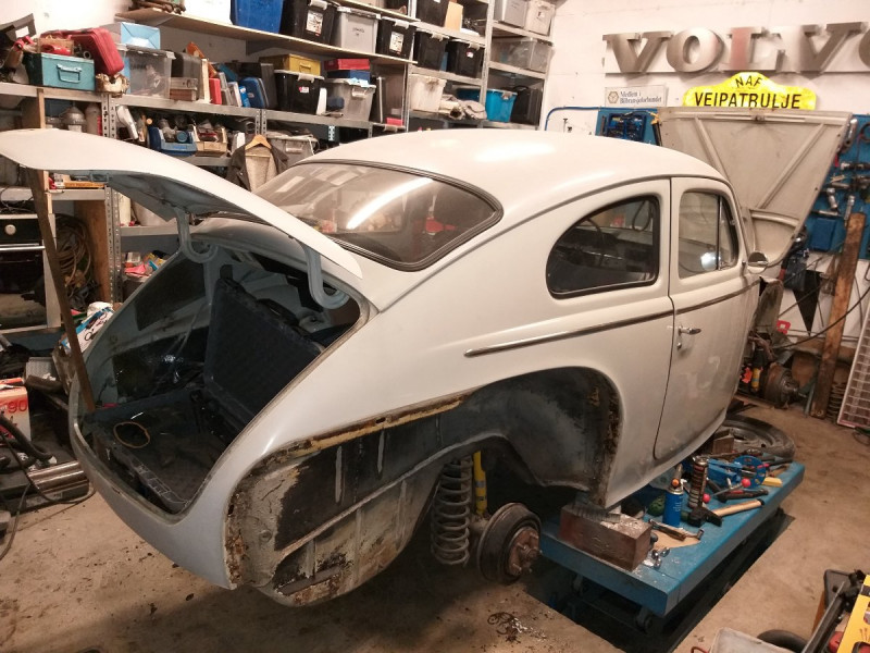

Da skal baksjermene få den siste finjusteringen og sprekksveising, og så blir det demontering av alle skjermene. Langdryge greier, men når en vet at det mekaniske er i orden er det lettere å gå på føler jeg.

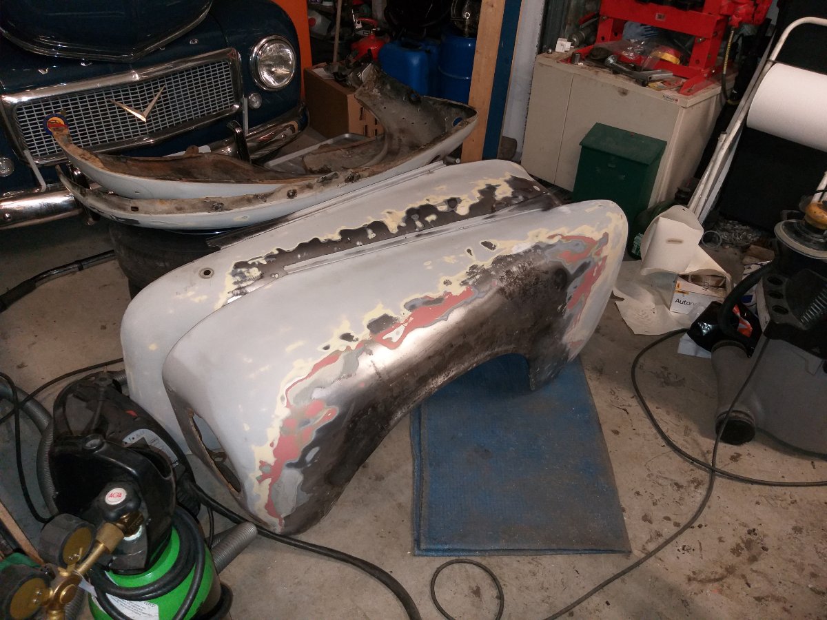

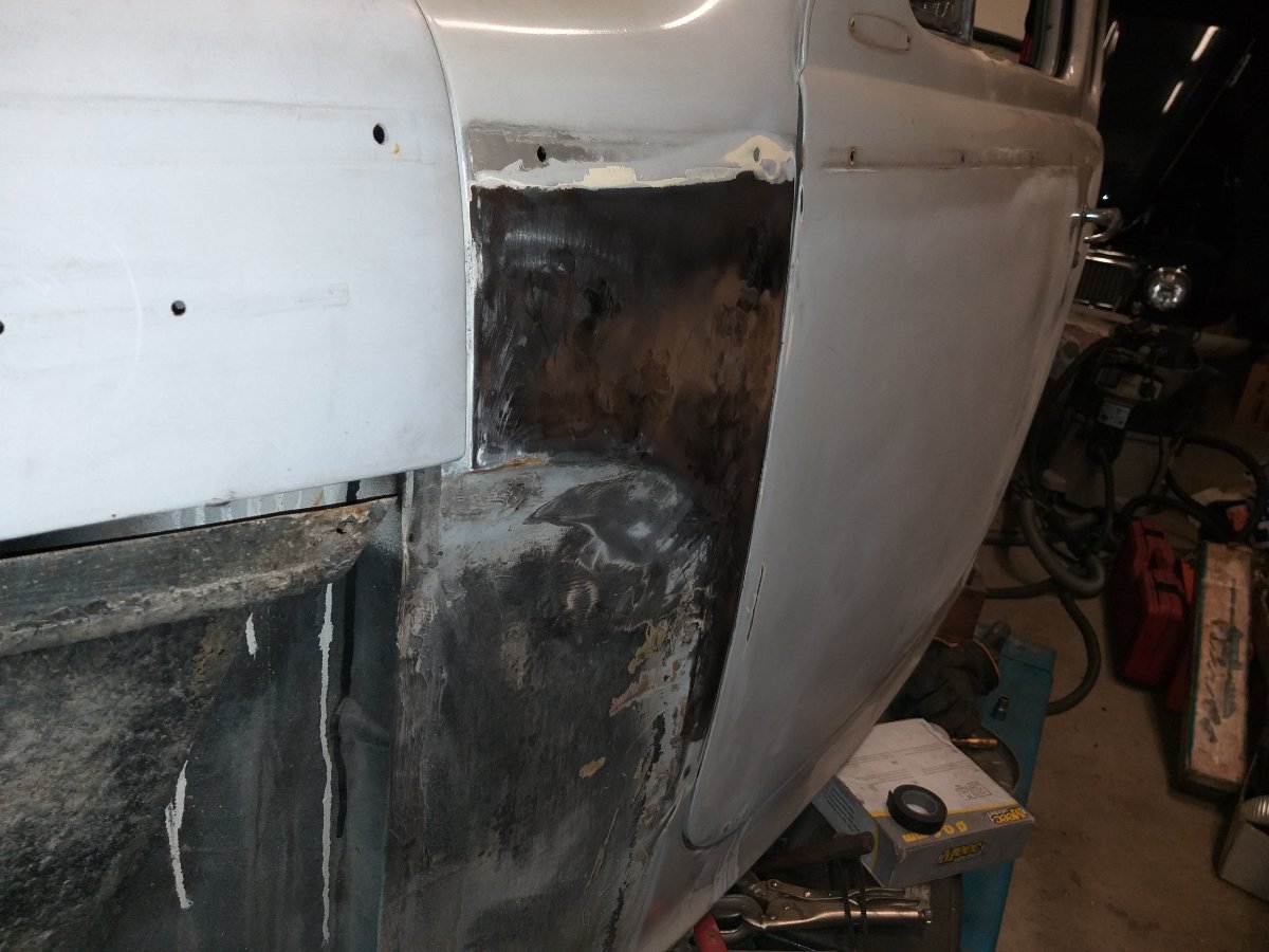

Har ikke på langt nær kommet så langt som Siffen, men vi har også forskjellige utfordringer. Har brukt masse tid på skjermene for i det hele tatt å få noe stivhet tilbake i stålet. Disse har vært bulket og rettet flere ganger, samt sveiset på så det å få bort det meste av småbulkene har vært en lang prosess med gløding og banking, kapping og sveising. Er nå nogenlunde fornøyd. Har derfor demontert alle skjermene for å sveise det siste på baksiden. Karosseriet ser greit ut, men må felle inn noen små biter her og der. Må også sveise igjen hull for pyntelister på bakskjermene da disse må flyttes noe opp på grunn av ny profil på forskjermene. I dag blir det retting av torpedoveggen. 7mm smarkellag ble fjernet i går. Skal også forsøke å få ut vinduer og ta av lister så jeg kan matte ned resten. Tenkte jeg skulle spørre lakkeringsverkstedet om de kan grovsparkle skjermene for meg. Der har jeg overhodet ikke håndlaget inne. Men bilen er kjørbar da :-).

Torpedoside klar for retting

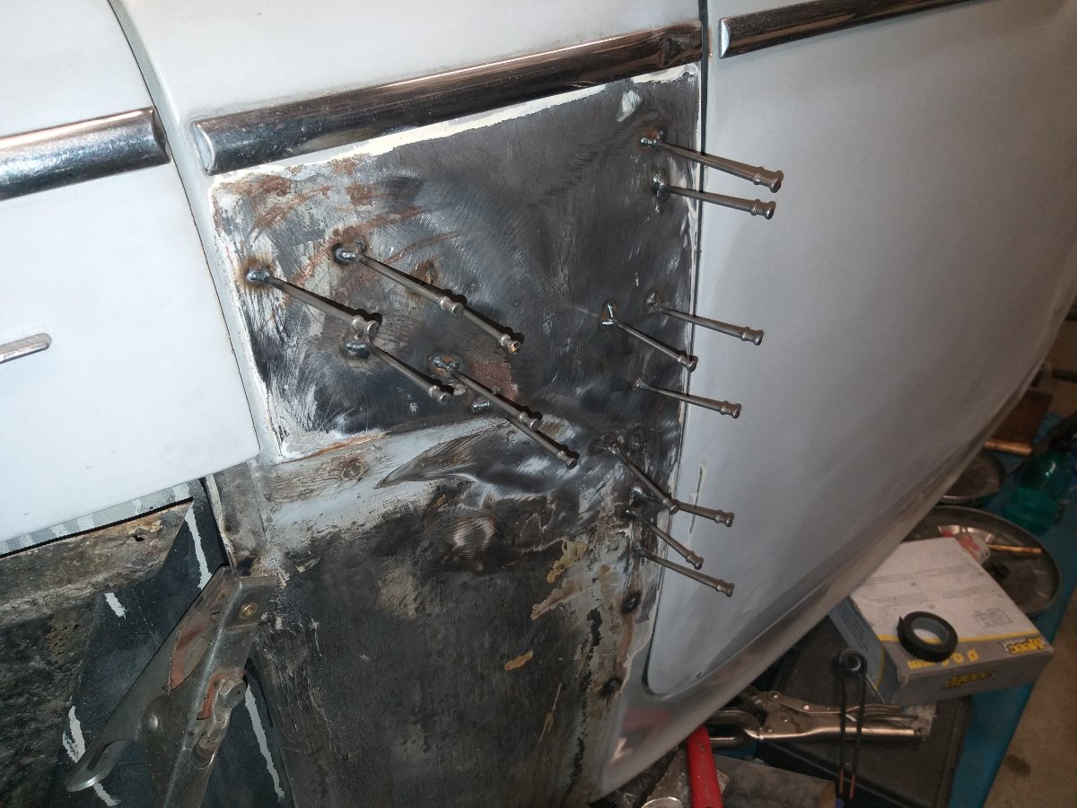

På torpedoveggen bruker jeg samme metode som på min Duett. Sveiser fast forskalingsspiker og bruker en glidehammer.
Ble et par tre timer i dag også. Hadde planlagt å bruke dagen godt, men så ble det besøk av familie så da var prioriteringen dem. Plukket av lister og fikk rettet torpedoveggen i tre fire runder med spiker og glidehammer. Resultatet ble brukbart. Sveiser fast spikeren i senter der bulken er dypest, og her også på kanten slik at jeg får dratt ut den. Drar da til det butter. Plata sier selv ifra når det er nok. Drar en for langt må en krympe toppene. Dvs varme litt opp og kjøle ned. Alternativt banke lett rundt toppen i sirkler med en dor av plast til toppen er borte. Jeg brukte en stålskive som kom i posten i romjula..
