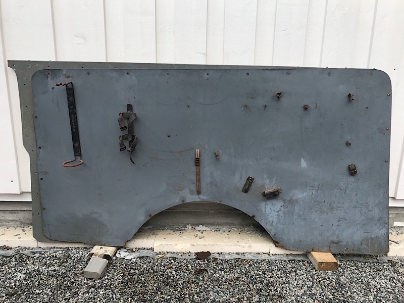

For noen uker siden kjøpte jeg et sett brukte panelplater til laste-/varerommet til min 1968-modell 210 NAF veipatruljebil da mine var litt «råtne» i underkant. Ser nå når jeg sammenligner de at de har forskjellig utforming. På bildet er den «nye» plata plassert bak den «gamle» originale, og en ser tydelig forskjellen på dem.
Jeg har forsøkt å line opp åpningene til hjulhusene best mulig, og det er da hovedsaklig mot framdørene at platene skiller seg vesentlig fra hverandre. I bakkant er det i hovedsak forskjell på buen og en nesten rett vinkel på platene i øvre hjørne, men dette vises ikke på bildene. Høyden er nok lik, men pga «råte» på de originale, kan det se ut som dette også er ulikt.Tykkelsen er også forskjellig, de originale platene er kanskje så mye som 3-4 mm tykkere enn de nye.
På panelet på bildet skal det bl.a. henge et 2 kg brannslukningsapparat, blåselampe, luftpumpe, dekkspak, spade, hammer/klubbe og baufil, så dette veier jo litt.
Har jeg kjøpt til feil modell (PV445 eller feil årsmodell) eller kan det rett og slett være at NAF fikk produsert egne forsterkede (tykkere) plater for å henge verktøy og annet utstyr på de?

Jeg vil vel tro at NAF fikk bygget interiøret slik de ville selv. Ikke av Volvo men av en underleverandør i Norge. Bilen kom neppe ferdig lakkert fra fabrikken heller, så det er nærliggende å tro at de som gjorde bilen klar for trafikken også bygget denne om, slik det delvis gjøres med innredning av varebiler den dag i dag om en vil ha disse tilpasset med det en trenger av interiør. Jeg kjøpte nye finerplater til min Duett Herregårdsvogn hos en trelasthandler på Furuseth i Oslo like ved IKEA. De kostet ikke skjorta heller og var i grei kvalitet. Jeg ville bare ha kjøpt et par slike plater og malt de. Mal har du jo :-)

Legger ved et bilde fra min 445.
De originale platene skal ha en «glippe» mot fordøra.
Reodor, du har jo en "personbil", ikke varebil. Mener at personbilene hadde finerplater, mens varebilene skal ha huntonitt (på svensk; masonit)

Tenkte det kunne være et tips til materiale som kunne brukes... Huntonitt er jo ikke all verdens sterkt til å henge ting på. Alternativer er å lage forsterkninger bak.
Re: Panelplater til laste-/varerom til 210/Duett varebil
Helt enig i at finer er et bedre materiale. Tipper dog at han ønsker så "riktig" materiale som mulig.

Hei du kan jo forsterke huntonittplatene på baksiden før montering
