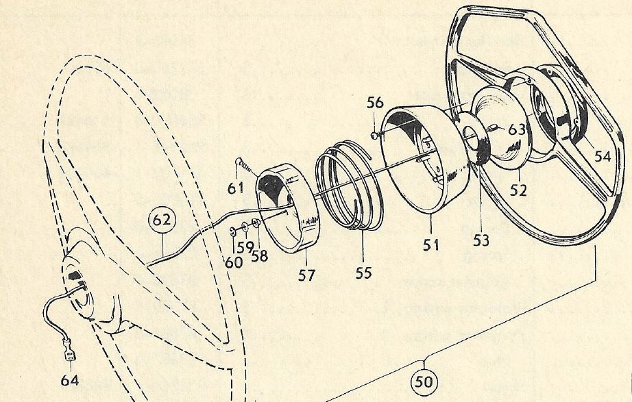

Er ny på dette forumet. Eg holder på med en 210 66 model pickup, som eg kjøpte som puslespill :D . Har nå ryddet litt i det eletriske å skiftet en del lednisger som var dårlige. Lurer i den forvindelse på hvordan hornet skal kobles i rattet. Der er jo ein kontaktring der , men finner ingen plass å koble til ledning fra rattstamme. Noen som har tips, å gjerne et bilde.

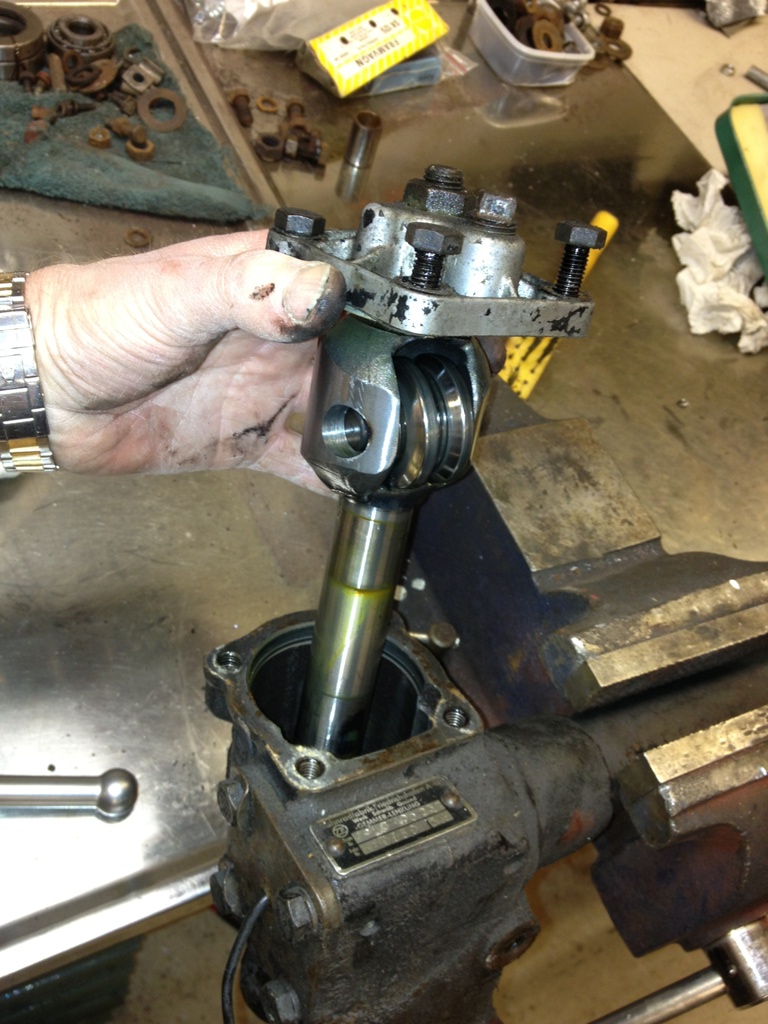

Det er kun en ledning som går fra rattet, gjennom rattstammen og til hornet.
Du ser den stikke ut av enden på styresnekka i bildet under.

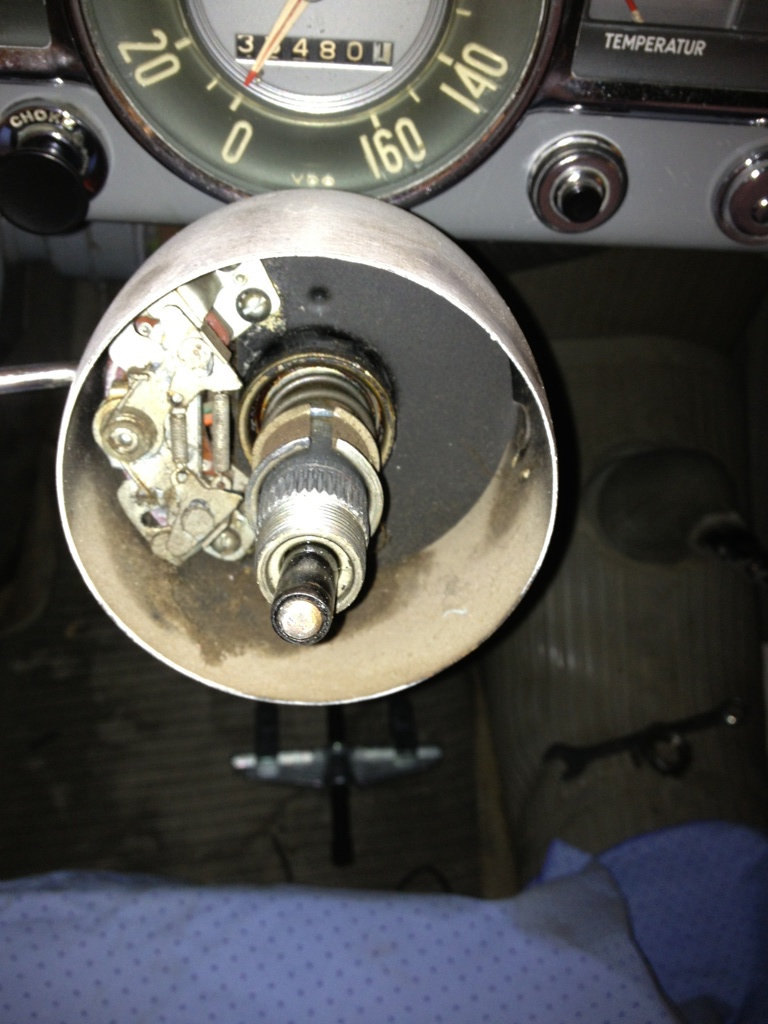

Hei. Takk for svar, men det er på rattsiden eg ikkje finner koblinga. Det er trekt ny ledning gjennom rattstammen, men ingen kobling mot rattknoppen. Den som er isolert fra før en trykker på ringen.
Ove
Re: Horn bryter
Der er det bare en fjærbelastet bryter.

Supert. Eg mangler pos 63 på bildet. Det forklarer problemet. Eg må prøve å lodde på en kontakt i senter på kontaktplata.

Ove Hamre wrote:Supert. Eg mangler pos 63 på bildet. Det forklarer problemet. Eg må prøve å lodde på en kontakt i senter på kontaktplata.
Tusen takk for hjelp.
Ove
På senter av ledningen hvor det skla være en hylse, mener du vel?

Eg mangler heile ledningen, med kontakter og alt. Det er bare en glatt plate der som ledning/kontakt skulke vært i senter på kontaktplate.
