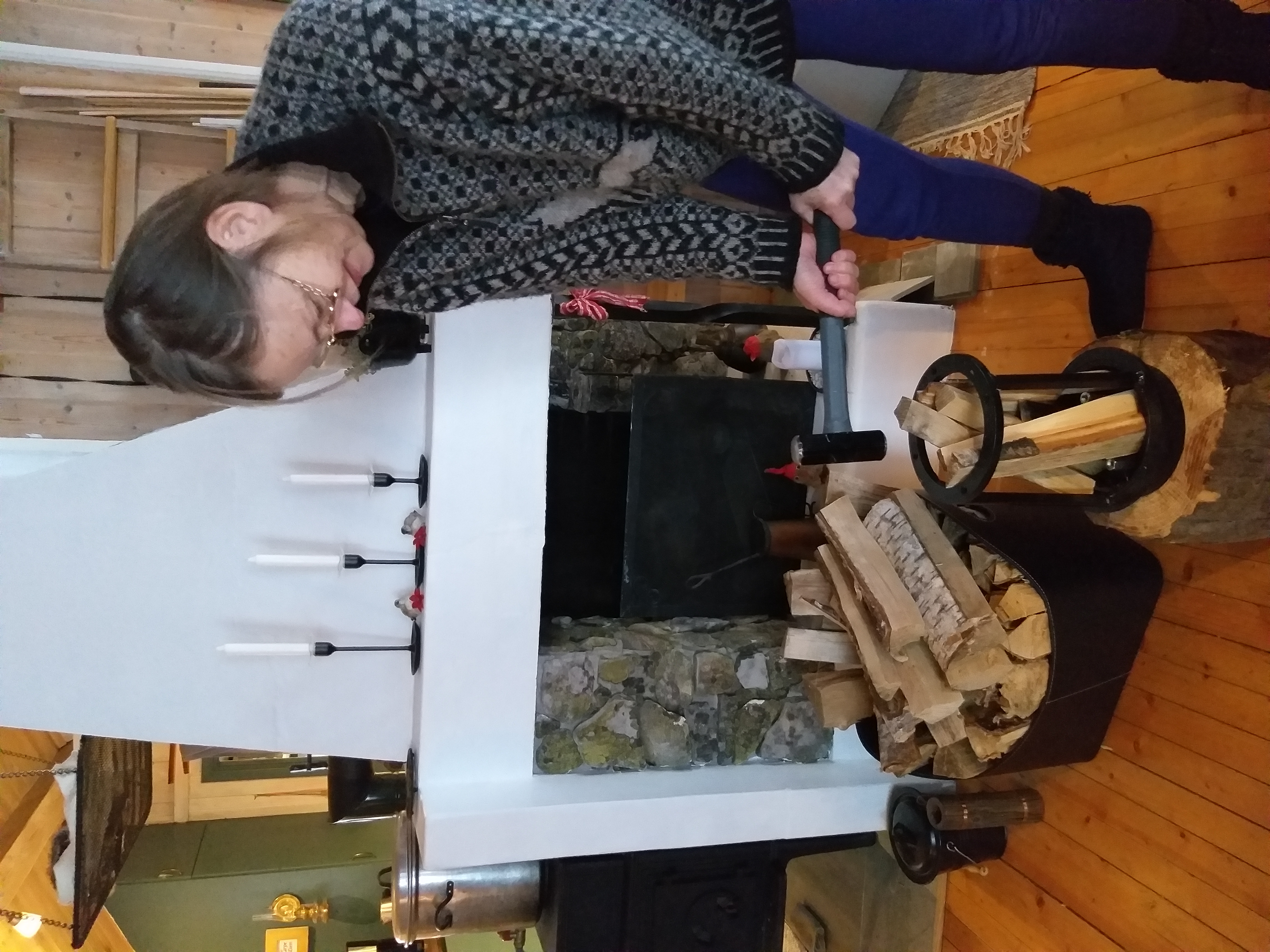

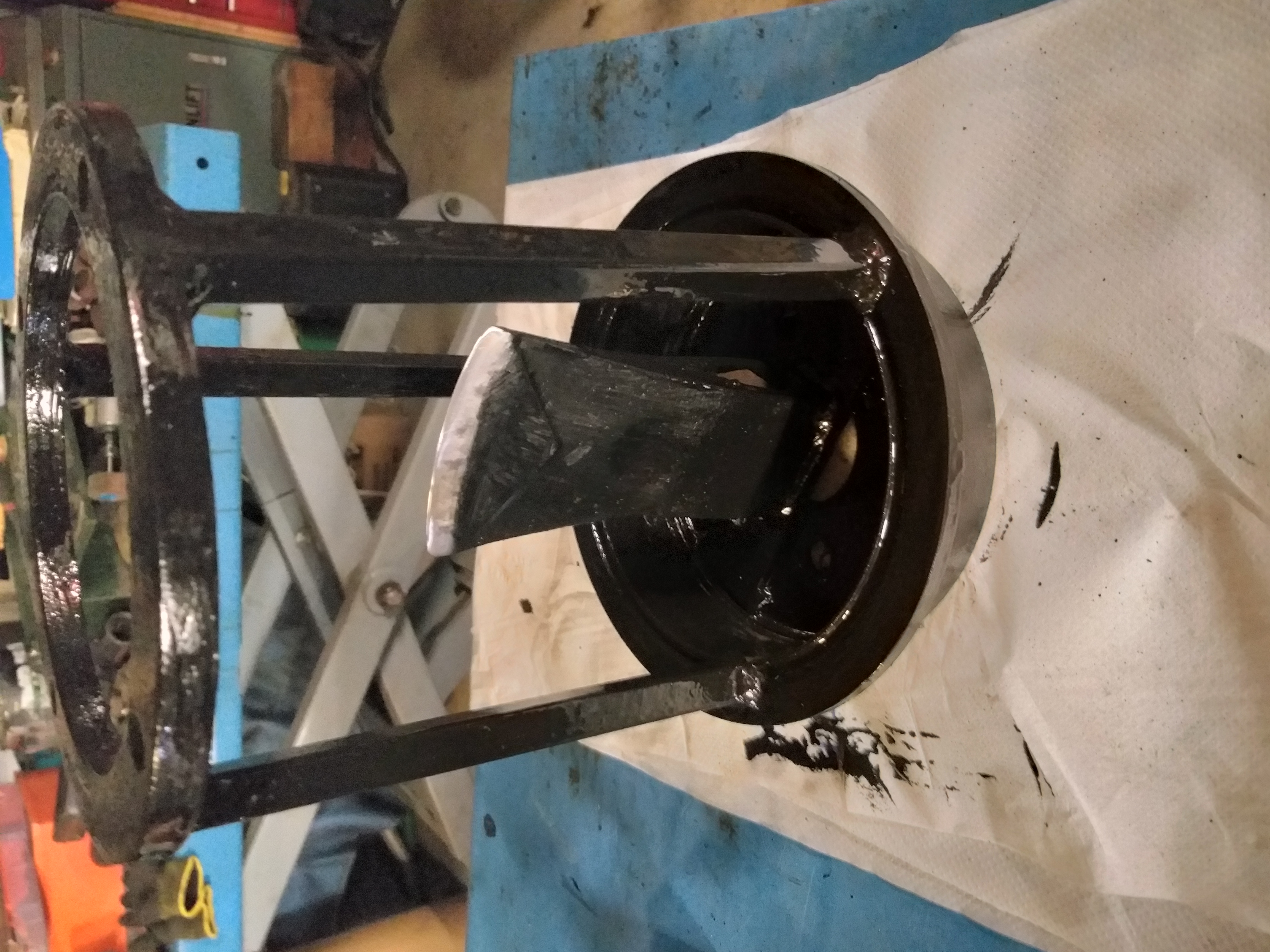

Laget meg her om dagen en vedkløyver til opptenningsved av en gammel øks og en gammel bremseskive med trommelhåndbrekk. En ring fra en gammel juledekorasjon ble også med på leken.
Ferdig malt
Ferdig malt
Montert og i bruk
Montert og i bruk
Da ble det litt mindre rot i hobbyrommet.
P.S. øksehodet ble sveist fast i et tykt flattjern. Støpejernet i trommelen er det ikke noe hold i.

Ja, ja og nei :-). Og nå kan selv småbarn lage opptenngsved uten å skade seg. For ordens skyld: flattjernet som er sveist fast i øksehodet er boltet fast til den gamle voggestabben med 10mm kombiskruer.(treskrue i ene enden og 10mm maskingjenger i andre. Bruker en bolthullene i trommelen er jeg redd den kan sprekke og sveisen sitter ikke så godt fast i støpestålet...

Kjekk sak. Lettere inspirert av Kindling Cracker?
Re: Og mens man venter på harde pakker til Jul
Noe sånnt. Finnes mange måter å gjøre ting på. Denne holder på veden etter kløyving
