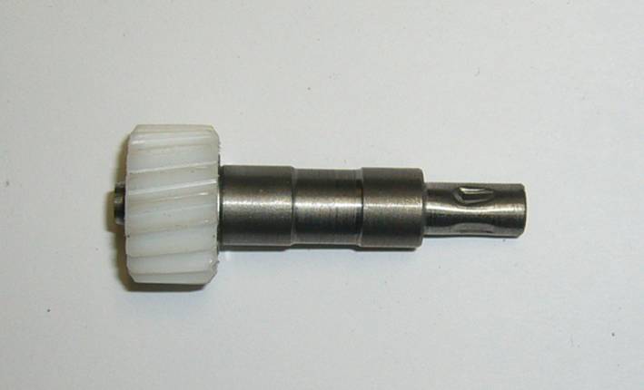

De drevene er jeg nesten helt sikker på er til M40 girkasse og ikke M4
Dette skal være til M4 og H6 Delenummer 88116
Drev H6 og M4 gearkasse
Som en ser er drevet skåret motsatt vei.
