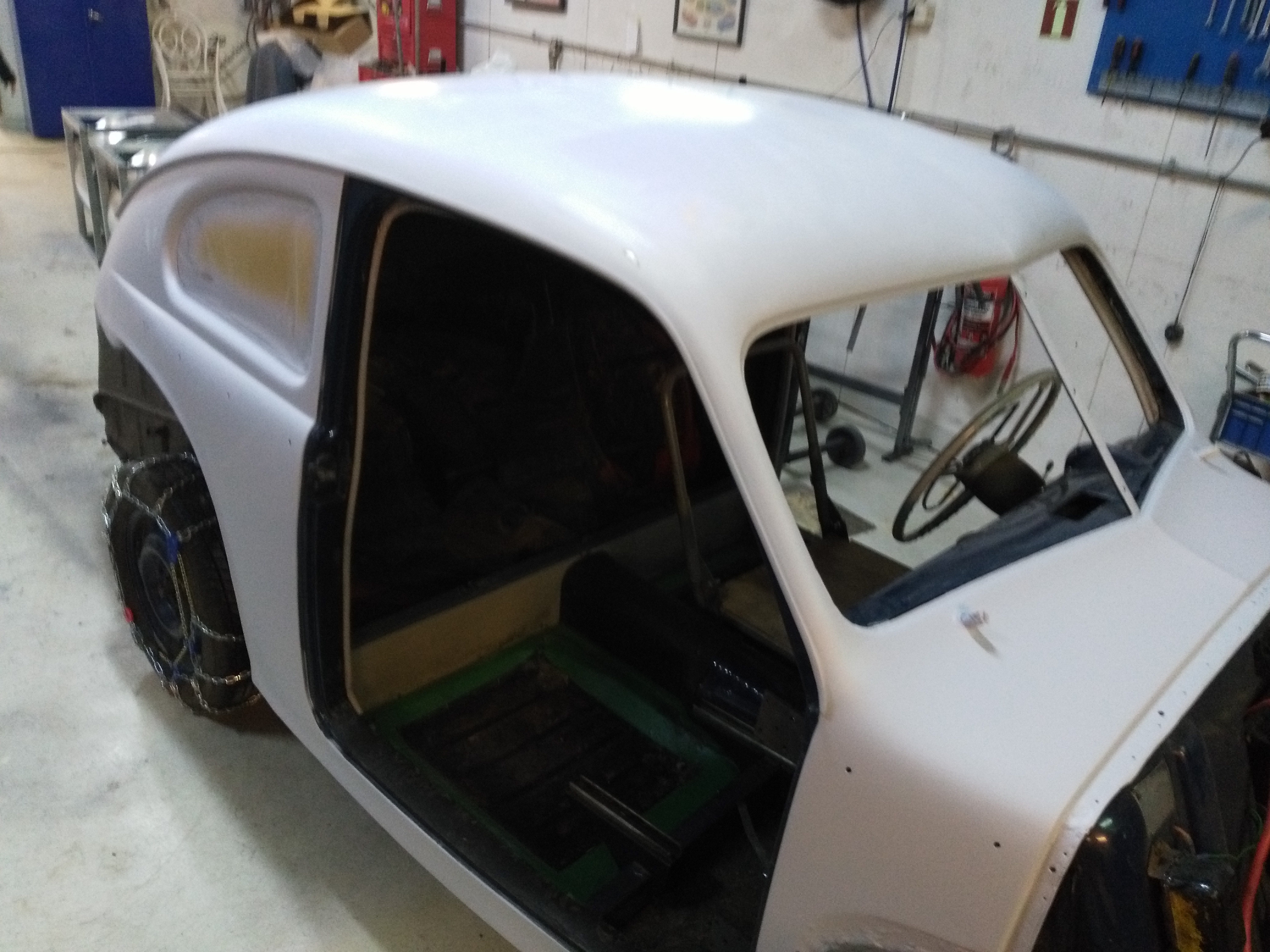

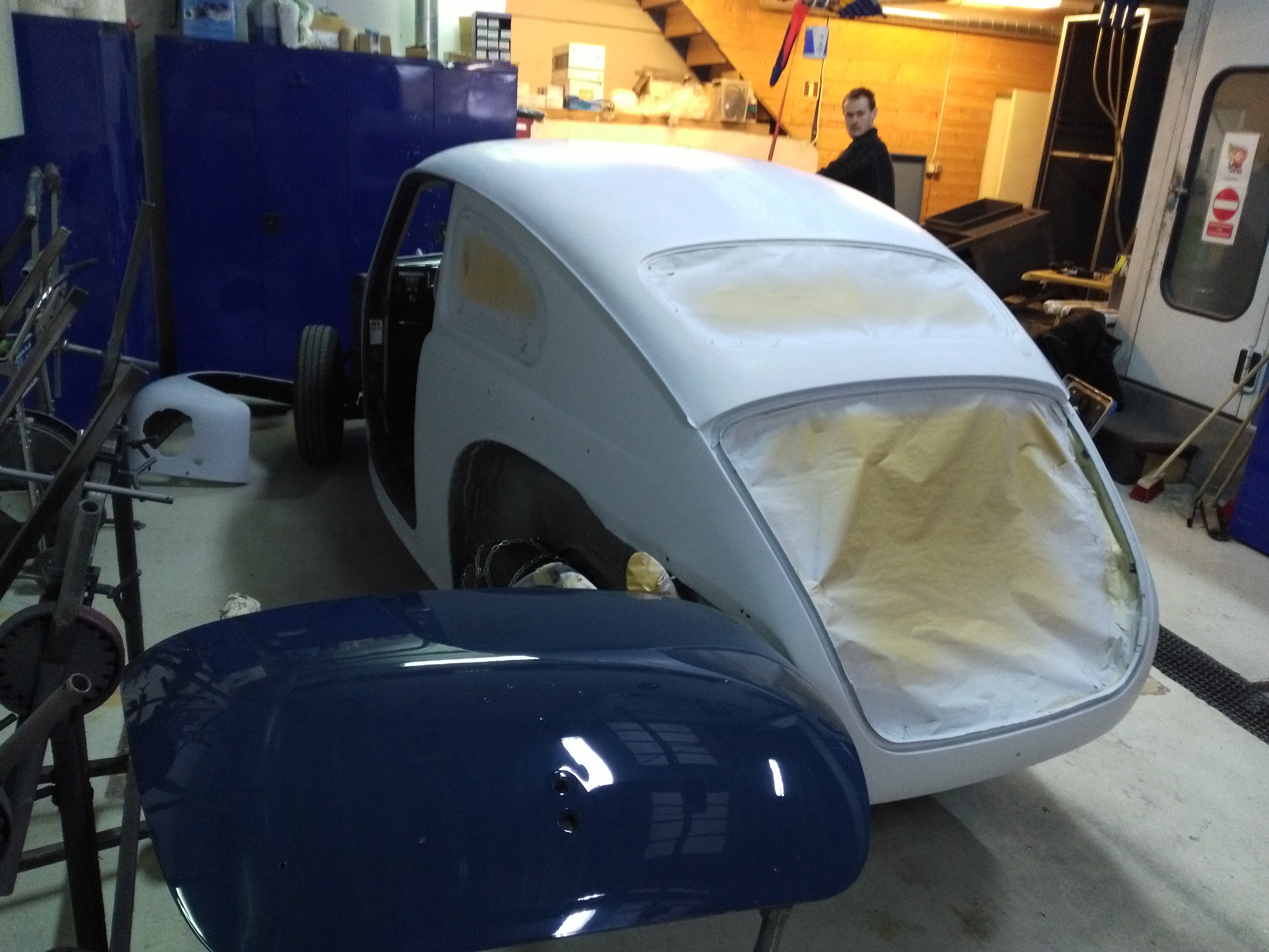

Litt status. Stått litt stille de siste dagene på grunn av reise og vond rygg for min del. Fikk imidlertid kroppen såpass i gang at jeg fikk slipt noen flere deler og sveist litt rust. Var noen sprekker nederst på skjermene bak. Sikkert på grunn av risting fra skvettlapper. Var oppom lakkereren nå og de har fått sparklet og lagt på grunning på "stammen". Begynner å bli bil :-).
[attachment=1]IMG_20180312_095809.jpg[/attachment]
[attachment=0]IMG_20180312_095823.jpg[/attachment]

Ferdig baklokket gir en ide om hvordan det blir
Snapshot
Snapshot

Dette blir kjempefint!
Re: "Blåmann skal ha ny lakk"
Dette ser bra ut! Fin farge dette og. Spennende!
Fargen er "et knepp" friskere enn 31 Midnattsblå. Kan også skyldes at det er klarlakk utenpå :-). Nå gleder jeg meg til å få den tilbake slik at jeg kan begynne med resten. Blir rensing av kjølesystem, skifte kingbolter, ny eksospotte, ny masterpumpe osv osv. Har også fått tatt det som er av smårust. Måtte skjøte inn litt stål på baklykta i går da lakken hadde boblet seg. To rette kutt, banket det flatt og lagde ny etter den malen. Sveiste butt i butt, så det ble fint. Bare synlig på baksiden etter pussing :-). Gøy å gjøre sånne ting også og derigjennom holde sveiseferdighetene vedlike. Sveiseapparater tåler ikke å stå er min vurdering.
