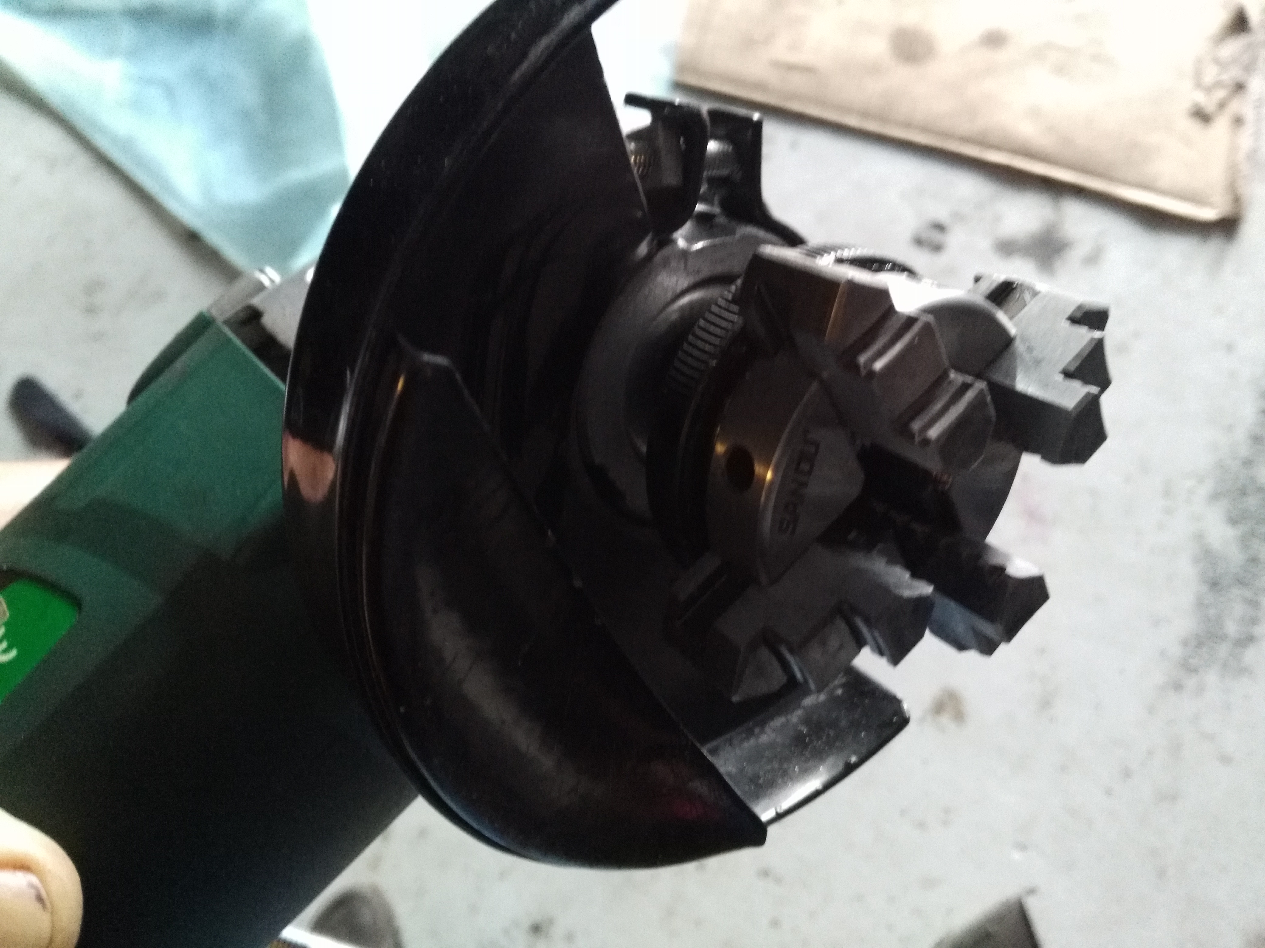

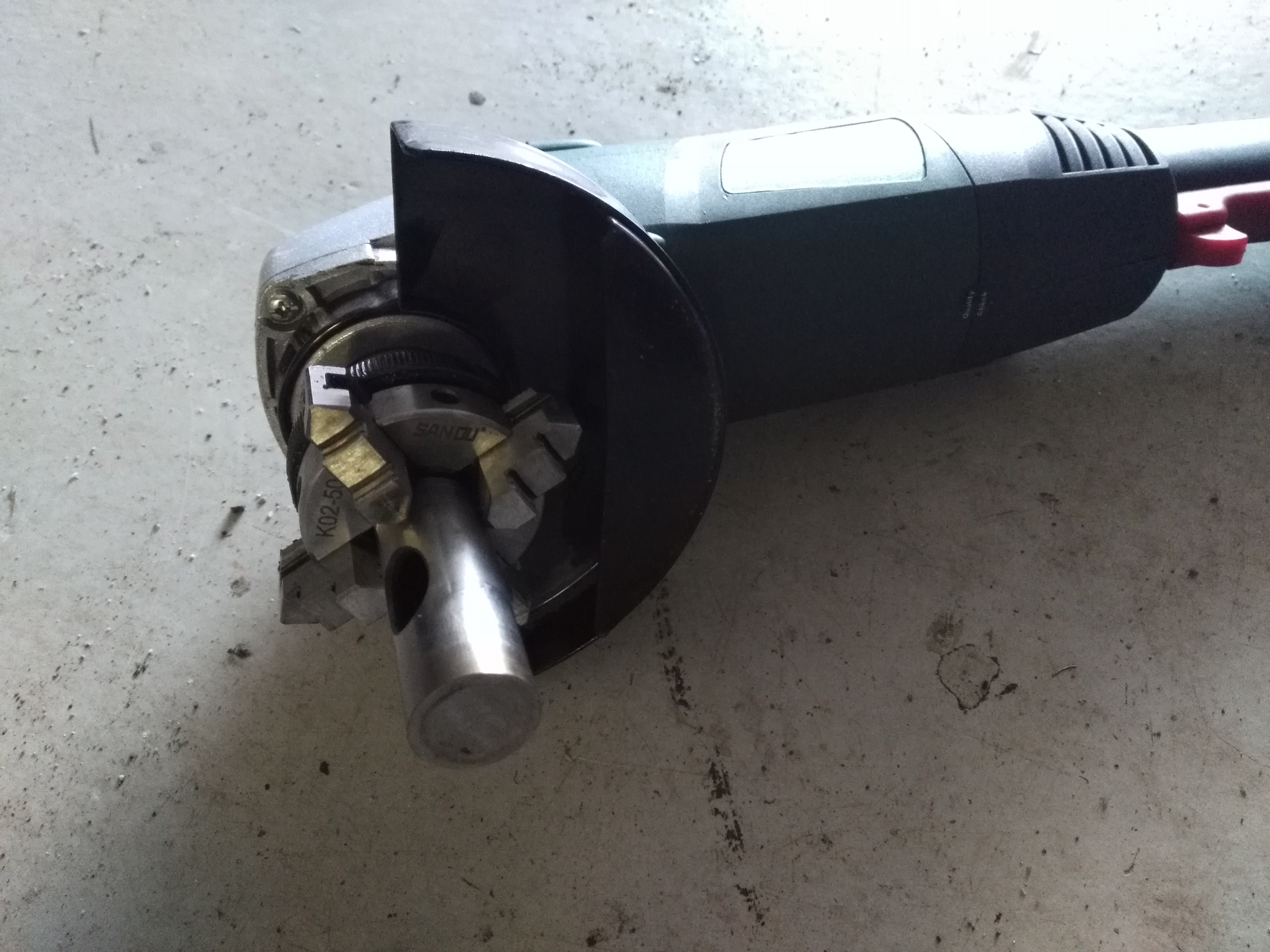

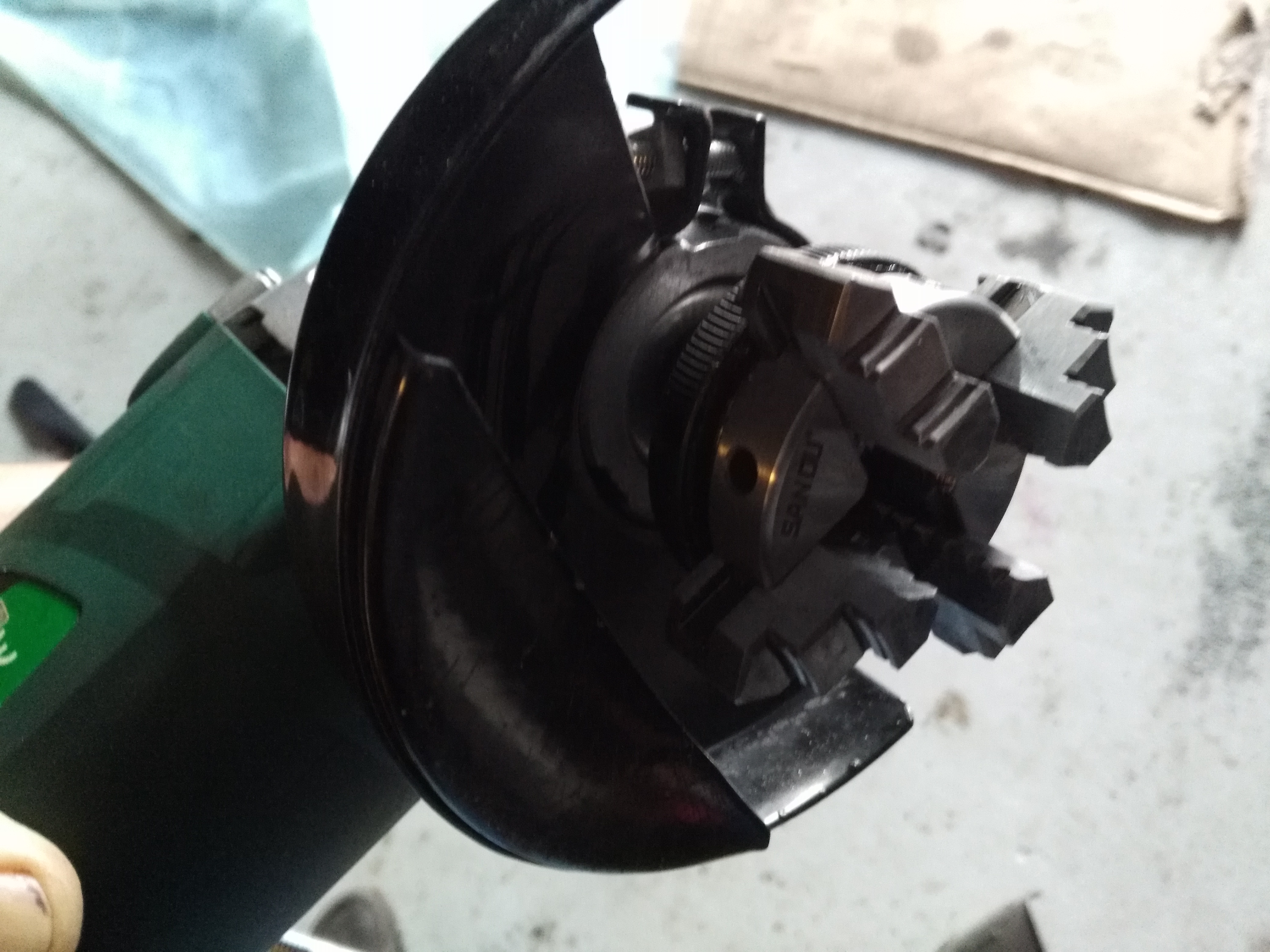

Siden jeg egentlig skulle rydde i garasjen i dag dukket det opp noen deler til et verktøy jeg har tenkt på å lage lenge. Først kjøpte jeg en vinkelsliper med variabelt turtall. Så kjøpte jeg en 4 bakkers kjoks til en minidreiebenk. Da med M14 gjenger. Det viste seg at gjengene var M14 x1 og ikke M14 x2 som det var på vinkelsliperen. Så da ble det å kjøpe en gjengetapp. Når så alle delene dukket opp omtrent samtidig sporet ryddeprosjektet litt av.. Hvorfor verktøyet? Vel ventilløftere til B16 er ikke å oppdrive nye og gamle er ofte slitt slik at de ødelegger ny kam. Da blir det fint å kjøre en kombinasjon av planskive og roterende holder for ventilløfter tenkte jeg. Ikke tastet ennå men sånn ble resultatet ihvertfall.
Holder for og med ventilløfter B16

Spennende verktøy av Reodor Felgen :)
Ett litt bedre bilde kanskje?
Ikke alle har denne:-)
