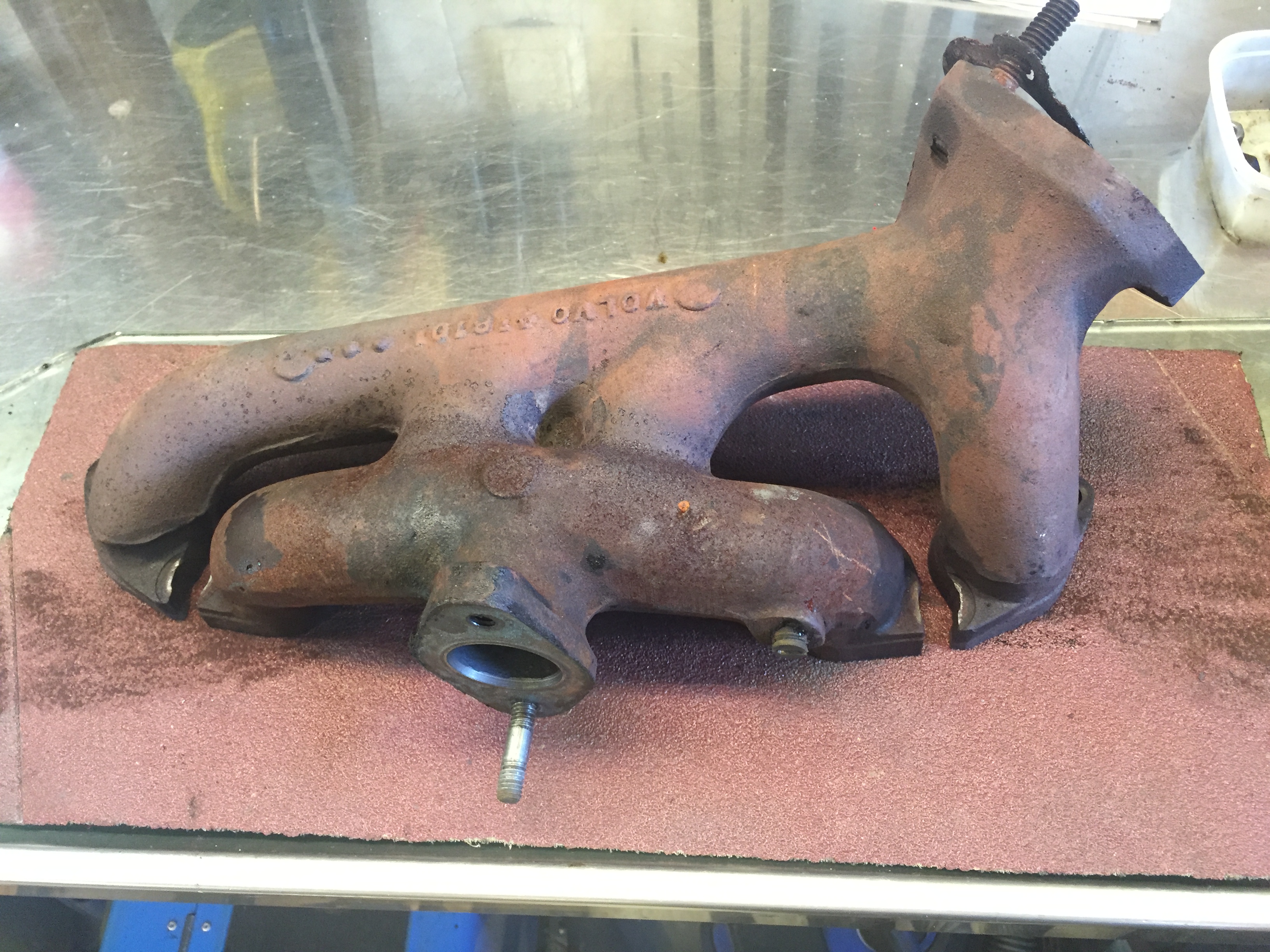

Fikk en skikkelig bråkete bil bil på søndag etter første tur på motorvei :shock: . Har antagelig fått ødelagt manifoldpakningen :cry: . Manglet plutselig også en mutter faktisk
Du skrev tidligere Reodor:
"Nå fikk jeg problemer med eksosen igjen. Pakningene på manifolden holder bare 100 mil før de "blåser". Dette skjer både med og uten "reiving" med eksosbandasje.
Jeg bestemte meg derfor for å gå dypere ned i problemet. Før trodde jeg det var klemmen nederst på clutch huset som gjorde det og fjernet klemmen. Hjalp ikke. Tok hele sulamitten ifra hverandre og fjernet braketten nederst på clutch huset."
Har bestilt ny pakning og så videre, men lurte på om den fjerningen av braketten på clutch-huset har vist seg å være riktig å gjøre. ??
-60 544A Special 2
Det hjalp definitivt å fjerne braketten på clutch huset. Problemet er også det at de nå leverer kobber pakninger, som egner seg bra til toppakning, men brenner opp når en får god temperatur på eksosen. Før var disse laget av bløtt stål og asbestfiber. De tåler vesentlig mer.

Har vel kjørt ca 300 mil uten lekkasje etterpå. Kan være en fordel og ta manifolden på en glassplate med smergelpapir før du setter den på igjen. Bare for å sjekke at den er rett.
Enig! Planing av manifold anbefales sterkt.

Får jeg da lov til å spørre hvilken eller hvike korninger dere bruker til dette. ?
-60 544A Special 2
Noe grovt noe slik at man blir ferdig en gang . 60 eller 80 korning. Jeg har brukt et slipepapir for båndsliper og klippet det av til en lang lengde. Montert på glassplate og lagt på plan benk. Deretter slipe til alle flatene er blanke.

Siden vi har midlertidig avsporet tråden til Reodor med planing av manifold, så legger jeg like godt inn et bilde av hvordan det ser ut når jeg planer....
