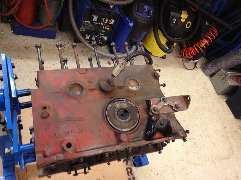

Det var litt tregt. Det er to ting du enkelt kan sjekke. Det er 1 om pakningen på oljefilteret ikke har forskjøvet seg slik at olje siger tilbake.
2 at fjæren i oljefilterhuset er på plass og holder filteret i spenn mot blokka.
Forresten to ting til: At blikket (en rund blikkplate) har kommet på plass med spalten opp. Samt at oljetrykkregulatoren ikke har satt seg fast. Den sitter også utvendig ved siden av oljefilteret. Sistnevnt er mer sjeldent...

Du ser den på vedlagte bilde. Det er den som oljefilteret ligger inn mot.
