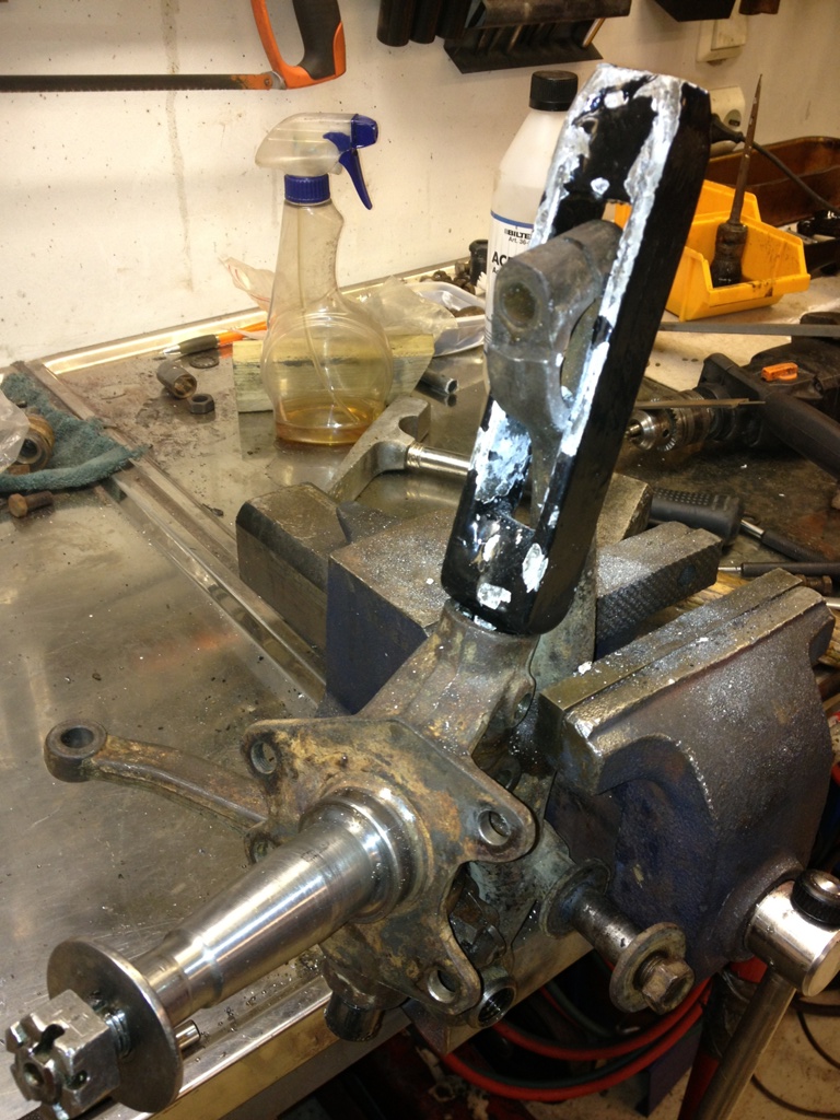

Har et par styrspindler/kingbolter liggende.
Har et par sett jeg også i tillegg til at jeg har igjen å fikse en til til han som kom med maskinen. Ser ut til at jeg må lage meg en dor selv til å drive ut kingbolten med da det ikke er antydning til respons på det jeg har spurt om her på forumet.

Jeg vet at Torbo2 har laget spesialverktøyet som brukes for å drive ut kingbolten.
Skal se om jeg kan finne bilde av det.
Orden i sysakene. Fant bildet.
Dette må vi kunne lage til ganske greit:
Spesialverktøyet ser noe slikt ut ja, men består av flere deler. Tenkte å dreie ned en gammel kingbolt noe og kappe den i småbiter. Poenget med det er da at en kan fore på med småbiter etterhvert som en driver kingbolten nedover. Ser ut til å være en del til der som jeg ikke vet hva skal brukes til, men det finner en sikkert ut av etterhvert. Blir vel til at en må lage sitt eget SVO verktøy, og så legge ut dimensjoner en har brukt i en "database" slik at andre kan lage tilsvarende verktøy selv.
Du kan låne min og eller lage lik som den. Tor flatjern og en eller to 18,5 mm tapper minst i den ene enden. Der hvor då slår med hammeren kan du ha hva som helst. men jeg ville lagd en tapp i hver ende. Bredden i mellom har jeg jíkke her, men i Sandvika, så jeg kan ta den med på jobben eller stikke innom med den?
