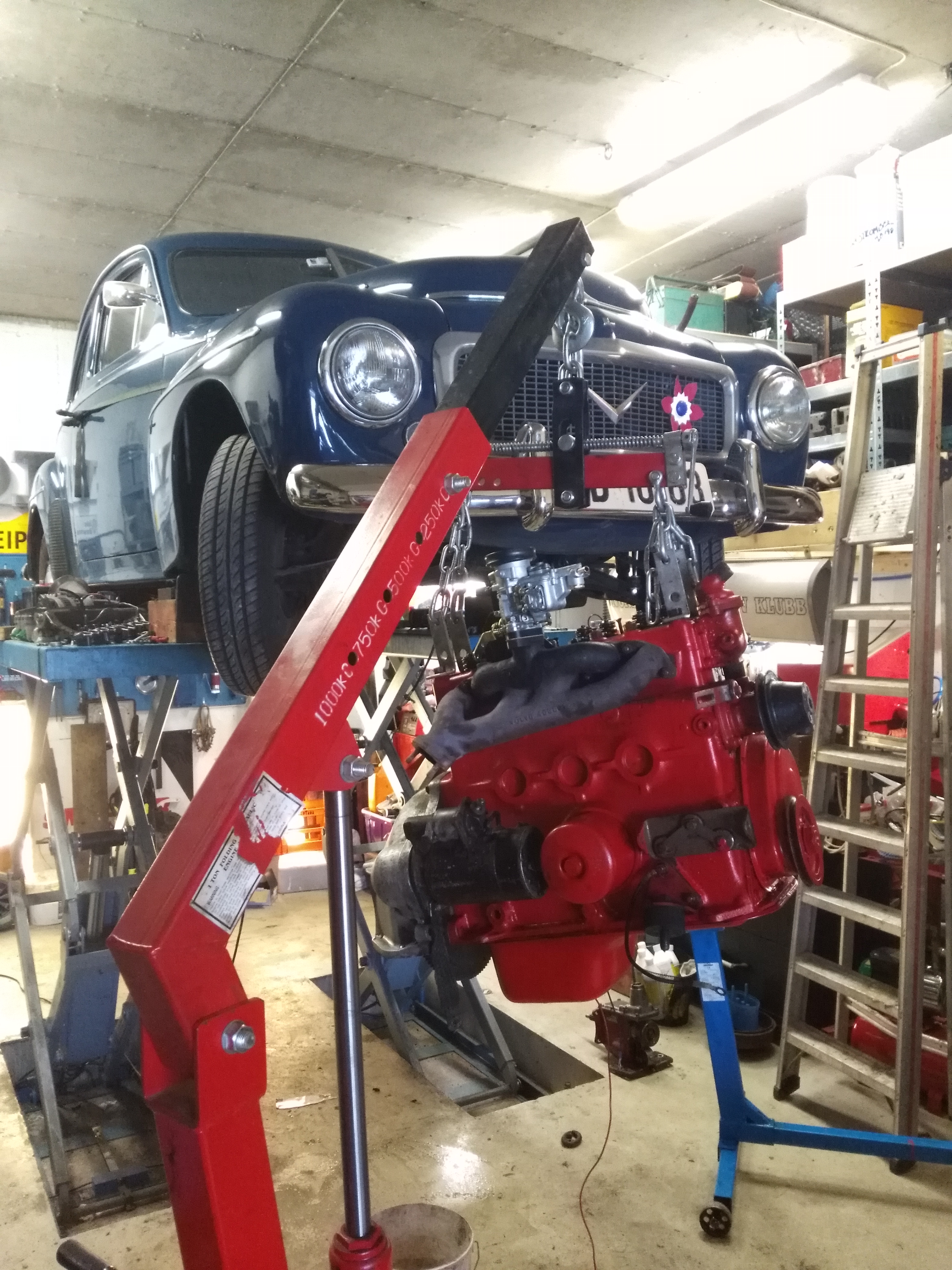

Det ble ihvertfall en ny forsøksmotor i bilen utpå vårparten. Den gamle lakk olje både her og der, så den måtte ut. Eksperiment motoren ble heller ikke som tenkt. Ville ha mye mer bensin enn standard forgassere men for vei ville gi den.
Bilen skal kjøre "Dameløpet" arrangert av NVK til helgen, så da var det bare å lempe den ut og sette den gamle i stand igjen. Får med seg topplokket fra eksperimentmotoren. Planen er inn på plass i dag før regnet samt oppstart og varmkjøring. Så blir det prøvekjøring torsdag og vask fredag etter jobb.. God plan? Det vil tiden vise ihvertfall.
Slik er ståa nå.
Snart bare å hive inn
Re: "Blåmann skal ha ny lakk"
Da var sulamitten på plass. Ble litt ekstra jobbing da jeg hadde sveist opp flere slitte stag i gass og clutchmekanismen. Måtte slakke noe vederstyggelig, og trangt var det. Fikk heller ikke forsøksforgasseren til å fungere så den ble byttet mot den gamle zenith forgasseren som satt der før, etter litt ettersyn naturligvis. Nå går den helt silkemykt også med litt turtall, men det må ettertrekkes og justeres ventiler før jeg får testet den på veien. Ettertrekkes i morgen mens det regner ute og tester den til jobb på torsdag. Fredag er vask og klargjøring for tur med bilens eier :-).
