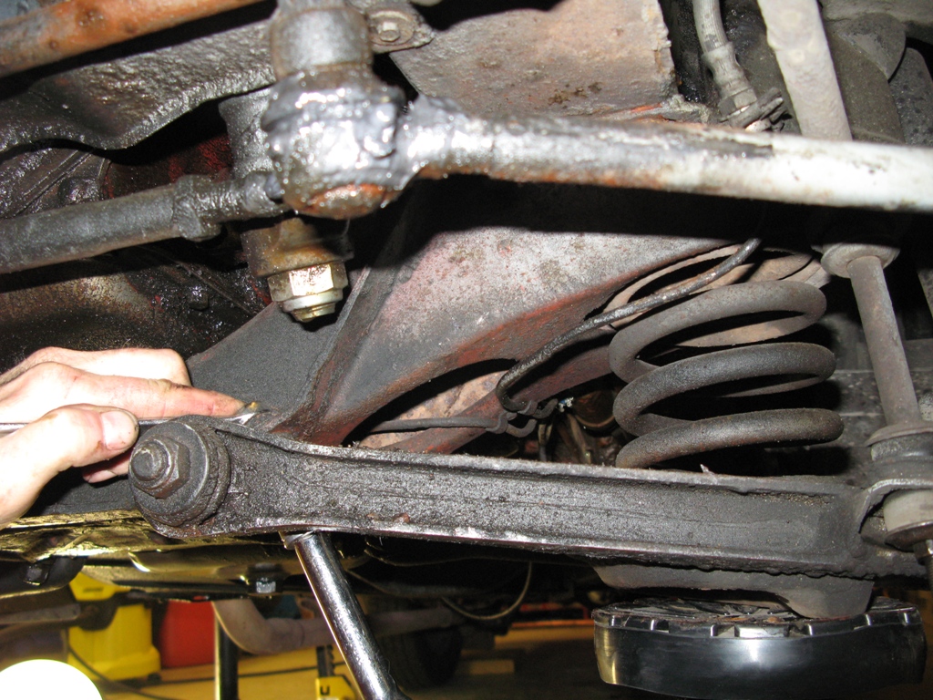

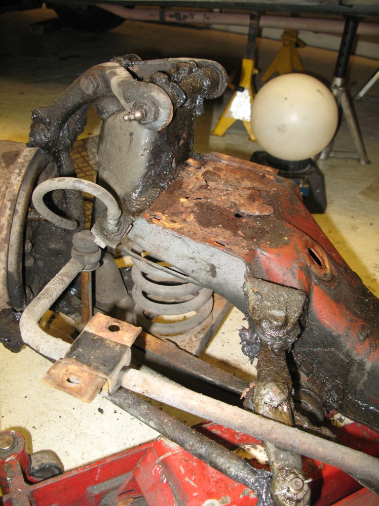

Hei, er det noen her på forumet som kan fortelle meg hvordan bremserørene ligger fra forhjulene og til hovedpumpen.
Jeg holder på og restaurere en 57 mod 444. Kjøpte denne i pappesker og har så smått begynt å sette sammen igjen.

Håper du kan se svaret ut fra vedlagte bilder.

Tusen takk 445. Det var nyttige bilder. Da kommer jeg litt videre.

Det var fra demonteringen av min forstilling for noen år tilbake.
Har noen flere bilder som kanskje kan være til nytte dersom du trenger mer info. Bare si fra.
