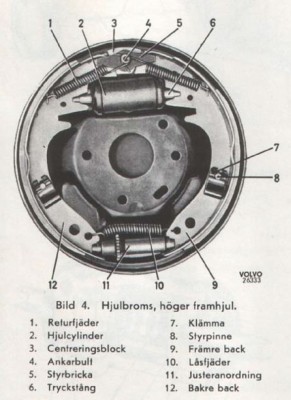

De små brikkene… rene ja, men bevegelige?…Har tatt av begge mine og sett på en som var med bilen da jeg kjøpte den, ingen ser ut til å vil være bevegelig. WD 40 har jobbet med de, men nei…
Legger ved bilder så 445 kan ta frem "rødtusjen" :) ,og gode forklaringer…
…pilene er lokalisert, men ingen bevegelighet…?
…ellers så ble det 2 Hansa! :lol: …Jørgenrud har bekreftet ordre, men ingen leveranse mottatt…
tromlene er dreid og nye bremsebånd er på plass, ...
Re: Duettprosjekt -67 210 varebil
Da er det bare å løsne de brikkene (distanse-paralellogrammene), og smøre og shine opp.
Jeg bruker aluminiumsasta forresten. Mye annet virker også, men sånn er det...
Posts: 6140
nila61 wrote:De små brikkene… rene ja, men bevegelige?…Har tatt av begge mine og sett på en som var med bilen da jeg kjøpte den, ingen ser ut til å vil være bevegelig. WD 40 har jobbet med de, men nei…
Takker for tilliten 8)
Mine også satt helt fast. Da var det fram med gass-sveisen og varme godt.
Varme og lett banking så løsner de etter hvert.

Regner med at du har verkstedmanualen for bremser 210?
Hvis ikke så kan du sende meg en PM.
Her er i alle fall et bilde fra manualen.

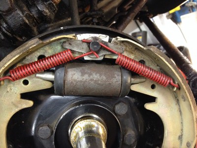

Kan ikke dy meg, men må legge inn et bilde av noen bremser Reodor og jeg gikk gjennom i fjor. Bilen har fortsatt ikke rullet 30000 siden ny. Slik så det ut inne i trommelen da vi åpnet den:
Dessverre var bremsepumpene i sørgelig forfatning. Det var de jeg la inn bilder av litt høyere opp i tråden din.
