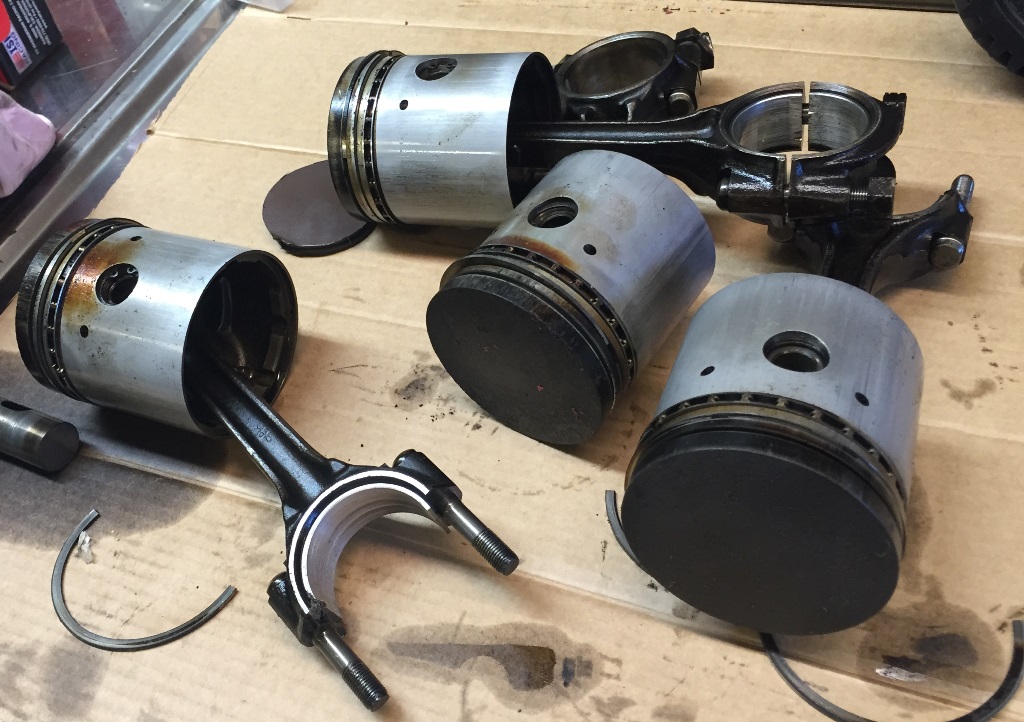

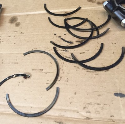

Jeg tror du mener ventilfjærene.
Jeg mener stempelfjærene. Skal finne og legge inn et bilde.
Har siste året åpnet 4 stk B16 motorer, og alle hadde knekte stempelfjærer.
Det blir lite komp og mye oljeforbruk av slikt

Re: Problemer med b16. spytter olje.
se der ja, nei dem har jeg ikke skjekket.
Da må motoren ut da. så ikke bra ut det der nei
