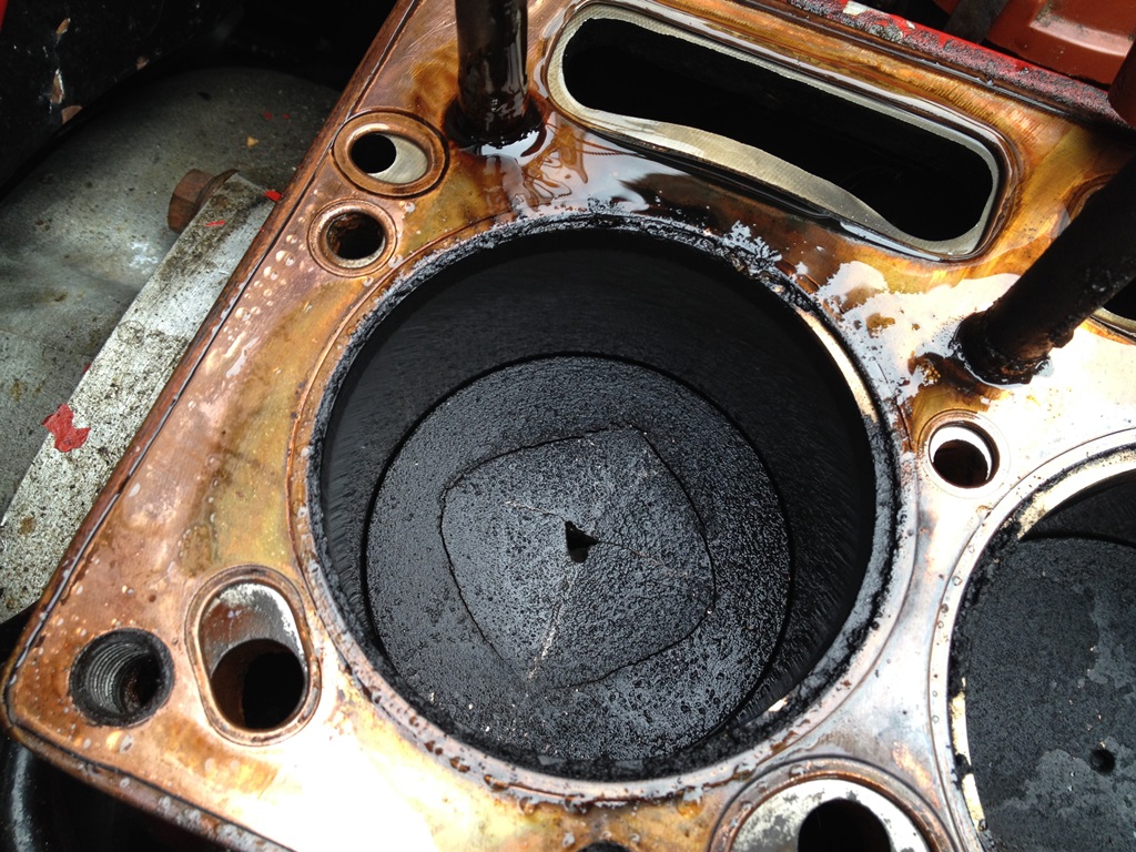

Som Torbo2 sier så er det jo en del du kan sjekke før du begynner å demontere.
Håper ikke det er dette du ser når/hvis du tar av toppen:
