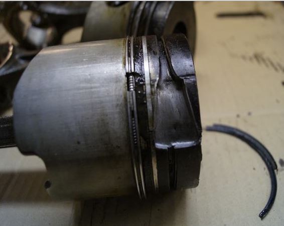

Kan ikke dy meg, men legger inn et bilde av et rimelig slitt stempel.
Ikke en Volvo, men en godt brukt 6 sylindret Toyota Land Cruiser motor.
