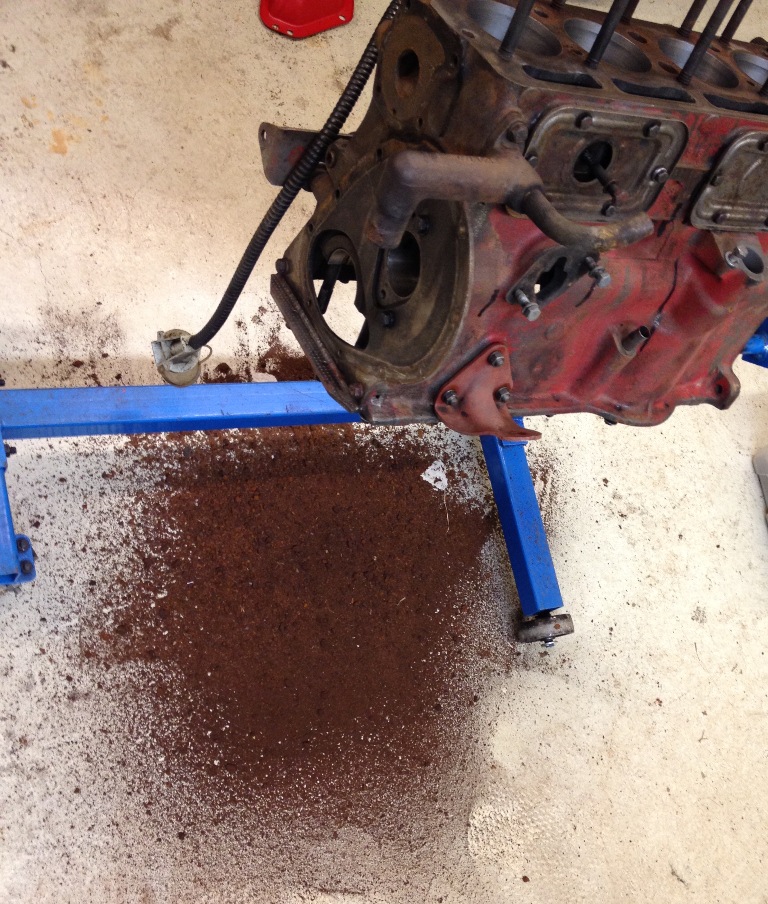

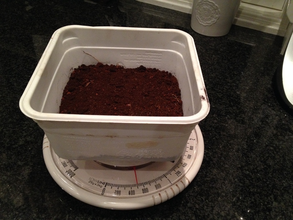

Da jeg hadde motoren i "fillebiter" sist vinter så benyttet jeg sjansen til å rense i alle kanaler jeg hadde mulighet til.
Mange av dem var rimelig igjengrodde, og bare fra motorblokken fikk jeg ut over 1/2-kilo med guffe.
Et væskebytte kan nok med fordel kombineres med en komplett systemrens.
