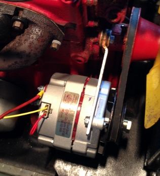

Som noen av dere allerede vet og som kan sees på bilde på tråden H-544
så har jeg byttet til 6V vekselstrømdynamo. Og det funket fint. Målte 7,2 V ved tomgang på
batteriet og var fornøyd med det.

Limer inn bilde fra din H-544 tråd:
Vekselstrømsdynamo 6V.JPG (28.21 KiB) Viewed 11525 times
Start med det enkleste: Sjekk at viftereimen er stram nok. Det kan jo tenkes at dynamoen har løsnet etter at du har montert den? Har du brukt stoppskive/låsemutter? Det ser ut som om du er helt på enden av strammemekanismen?
Har du satt et voltmeter på dynamoen og sett om det kommer noe ut av den i det hele tatt?
Du har 3 ledninger i følge ditt bilde. Har du sjekket at de sitter godt på plass?
Har du målt om de er hele?
Hvis den ikke lader, selv om reima er stram og ledningene er intakte, så vil vel neste punkt være å sjekke den innebygde laderegulatoren - hvordan nå det gjøres....?

Hei. Ikke sikkert det er noe feil med dynamoen. Sjekk og rens polen på starteren som du kom borti. Kan være dårlig kontakt. Ellers er det vel en sikring på ladelampe kursen. Er det ikke strøm på den vil ikke dynamoen virke da den må ha en "kikkstart" med strøm for å virke. Det får den av ladelampekursen.
