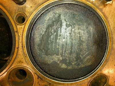

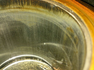

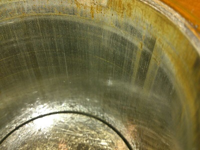

Legger ved et par bilder, som en ser ser det ikke helt flott ut, så jeg tviler litt på hva som er lurt, revisere den skikkelig, kjøpe brukt motor (har da selvsagt ingen ide hva en kjøper), eller selge driten.

Mere, mere, mere :-) :-), dette er gøy :-). Er vel ikke helt lett å lage badekar med en topp som ikke er en hemi. Uansett, så synes jeg ikke sylinderen så ille ut. Lett honing og nye ringer bør holde lenge. Motoren tåler vel ikke all verden med trimming heller da den bare har tre lagere på veivakselen. Porting og litt øket kompresjon, og kanskje to forgassere bør holde en stund hehe. Med B16B kam har en da ca 15hk ekstra.
Igjen. Sjekk kamaksel og innfestingen mellom drev og aksel. Tror "hunden" ligger begravet der.
Når motoren først er der den er nå tar det liten tid å sjekke lagerklaringer også :-). *Ser forøvrig ut som om motoren kan ha stått en tid. Litt rust, og antydninger til hvor stempelringene da har stått om jeg ikke leser det feil. Ellers lite rust i kjølekanaler.
