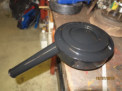

ny lakk
ny lakk

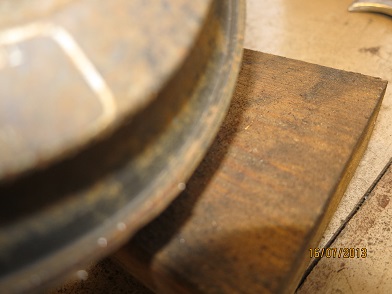

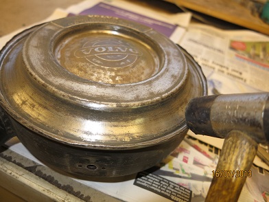

Kanten på filter brekkes oppp med skruetrekker
Mothold og blød hammer

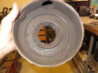

lågg tass av og innmaten tas ut.
ny lakk
ny lakk

ny lakk
ny lakk
og vips ferdig.
ny lakk

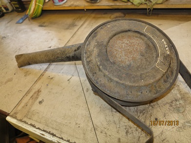

filter  som jegstartet med
kanten må åpnes
kanten må åpnes
huset
huset
