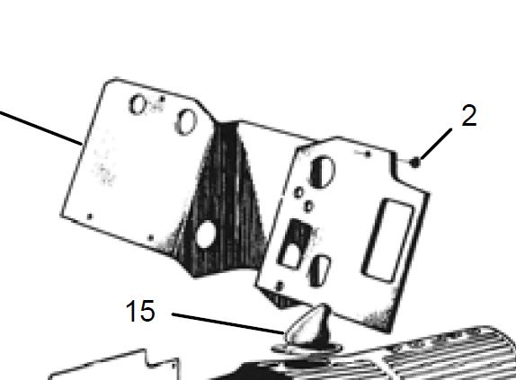

Hei. Jeg var så optimistisk og trodde at de seks plastpluggene bare var å trykke gjennom papp og filt og rett på plass i torpedoveggen, men den gang ei. Hvordan skal pluggene brukes for å feste torpedopappen? Hullene er veldig små og filten innafor pappen er ganske tykk. Jeg tror ikke pluggene er lange nok til å gå gjennom. Er det annen måte å gjøre det på?

Jeg er like optimistisk som deg og tror at du bare kan trykke pluggene gjennom papp og filt.
Delekatalogen viser ikke noe annet heller:

Helt håpløst. Enten har jeg fått feil plugger, eller så er filten min tykkere enn vanlig. Dette gikk ikke. Måtte skru gjennom pluggene.

Har du B16 eller B18 bil? Gummipluggene er til B18 modeller mens B16 hadde metallplugger. Disse finnes ikke lengre men en reproplastvariant kan man handle.

Ser at du har B16, da passer gummipluggene ikke.
