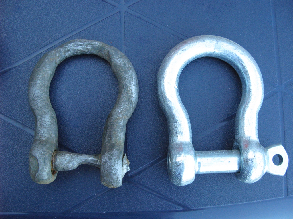

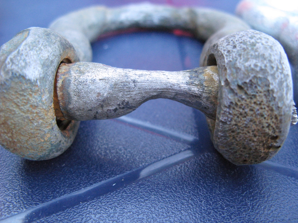

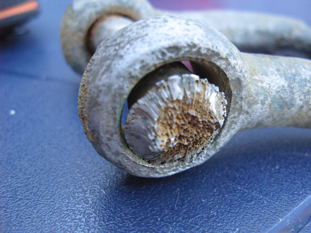

Disse bildene viser en 20 mm sjakkel som har ligget i sjøvann og vært forbundet med en rustfri kjetting. Kjettingen var like bra.
Hvor lang tid hadde det gått fra sjakkelen var ny og til den så ut som på bildene?
Re: Sikkert skiltlys
Dette var godt oppspist! Her er det jo klart hvem vinnerer var i saltvannet! En ting jeg har sett i liknende situasjoner er små (urarlige) rustprikker i nærliggende rustritt stål, trolig fordi krom- og nikkelinnholdet er på minimun´m av nødvendig til legeringen. Tdlegere kunne man finne slike små rustprikker på f.esk. kromdeksel på reservehjul på et koreansk merke (ikke av de mest kjente), da kromnikklstålet ikke var av superkvalitet... Bare sånn akkurat nok, noe jeg også har sett på billiggryter som min mor ble påtvunget av en useriøs selger for mange år siden.
