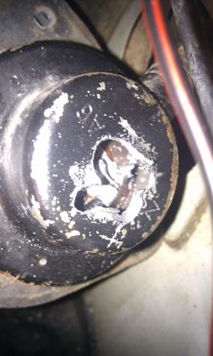

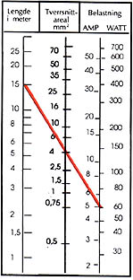

Jeg har laget et hull i bakkant av coilen og funnet plassen som jeg skal lodde meg innpå. Jeg fikk ikke loddinga til å bite skikkelig her, mulig de har brukt sølvlodding e.l. Jeg skal isteden prøve å lodde meg innpå selve kabelen. Hullet jeg lagde ble stygt, så jeg skal kjøpe meg en Dremel slik at jeg får kutta til en penere åpning. En annen bekymring har vært kabeltverrsnitt, jeg har ingen praktisk erfaring med sånt.. Målte motstand på primærsiden til 2ohm. Sån røffli skulle det bli 3A og med en kabelstump på ca 40 cm skulle det vel holde med 1mm^2?

Re: Luft i bensinpumpe B16 (Økonomimembran)
Spennende!
Men det er vel ingen grunn til å spare på kabeltykkelsen?

Nei, men jeg hadde litt begrenset utvalg der og da... Jeg tok utgangspunkt i dette nomogrammet da jeg skulle berolige meg selv :lol:
Tverrsnitter på en kort stump er nok ikke så viktig som du er inne på, men for at ting skal matche med resten av anlegget, tror jeg det passer best med minst 2,5 mm2. Det blir jo sterkere også.
2 Ohm er jo vanlig på en 6 volts coil, men det vanker litt usikkerhet her ang. periodiske feil, eller endring ved belastning o.s.v...
Så elektrisk måling på tradisjonelt vis kan slå feil ut. Noe bedre er det å sette på strøm med ledningen til stiftene rett til gods, så så måle strømgjennomgangen. Den skal være ca. 2-3 ampere. Er strømmen langt mindre kan det være brudd.
Er strømmen langt mer, kan det være brente viklinger og overslag.
