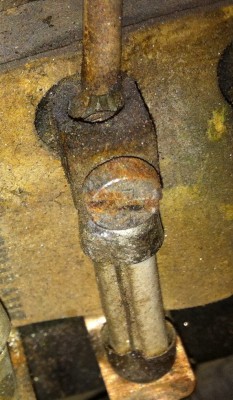

Jeg gjorde en hurtig-overhaling av sikringsboksen i vinter.
Det var tildels dårlig kontakt, både mellom kabel og gods, og mellom gods og sikring.
Tok bilder av hva jeg gjorde, men kvaliteten er dessverre dårlig.
Mobilen og jeg var ikke helt enige i hva vi skulle fokusere på.
Her er et bilde som skal illustrere utgangspunktet:

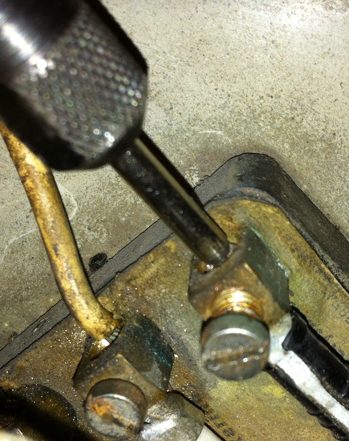

Lurte litt på hvordan jeg skulle få pusset godt innvendig.
Fant ut at en rundkule-fil til Dremelen hadde eksakt riktig dimensjon.
Forsøkt vist her:

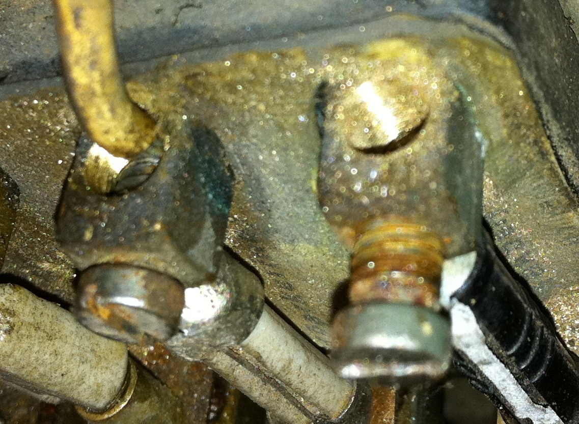

"Brotsjing" på sakte fart ga dette resultatet:
Gjorde samme jobben nede, og med anleggsflaten for sikringene.

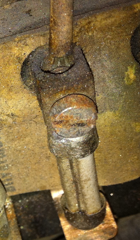

Kontaktene i sikringene var ikke så verst å se til ved første øyekast, Jeg har jo "tukla" der før og det var litt rustbeskyttelse på. Men spes. på kontakt nr 2 fra høyre var det korrodert inni konen hvor sikringen står.
Så var det bare å sette i gang:
Tok først bilde av boksen med ledninger på for sikkerhetss skyld. Og hvs noen lurer på hva den dingsen øverst til høyre er, så kan jeg fortelle at den reduserer spenningen til vindusviskerne med 0,7 volt. En kraftig diode altså...
Så tok jeg ut sikringene og tørket av dem litt, og så tok jeg noen Q-tips og dyppa oppi et batteri og så smørte jeg kontaktene med batterisyre.
Så satte jeg på litt vann på kokeplata inne og dyppa boksen oppi da det kokte. Og det ble rent, ja (kjemisk rent!). Et par dråper med Zalo til slutt for å nøytralisere syrerester. Så gikk det slik:
