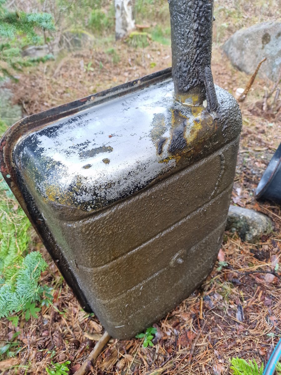

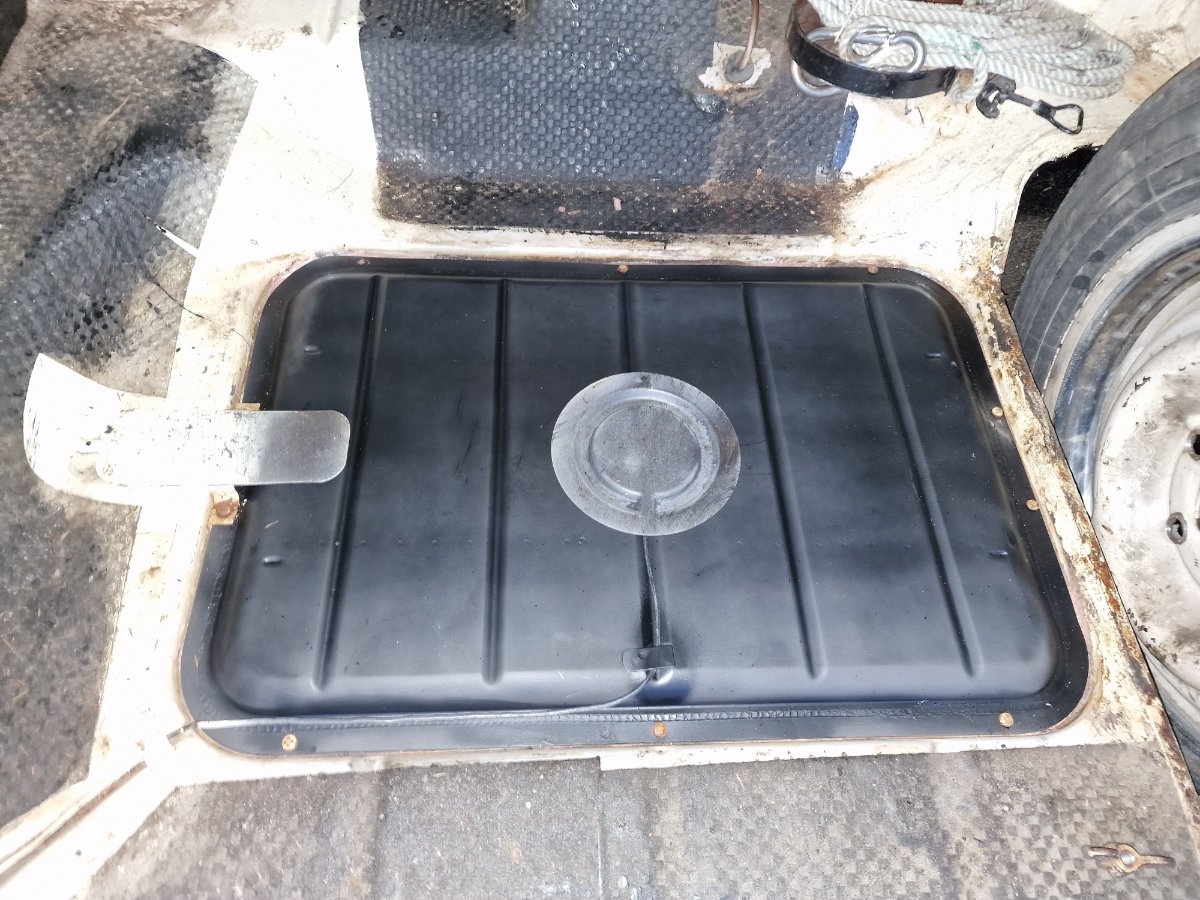

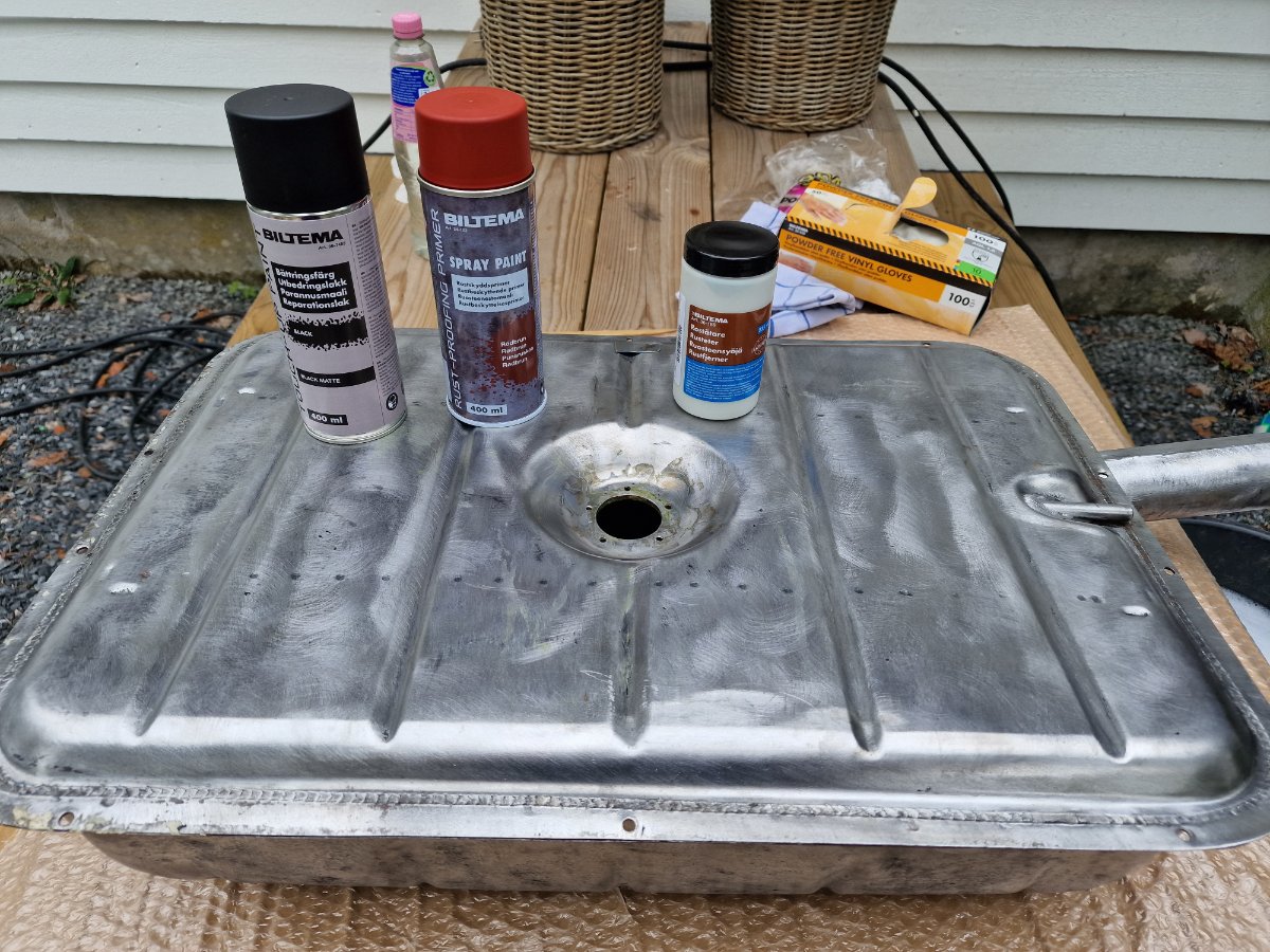

Hva en skal bruke på tanken utvendig. Jeg ville ha vrukt kitt sinkspray som grunning og brukt litt bengalack utenpå det. Innvendig i tanken ville jeg brukt ferrobet. Det vil binde rusta langt bedre enn sitronsyre, og forblir en varig løsning der det er rust nå. Ser ut som tankmåleren har hatt bedre dager...
Posts: 6102
Re: Hjelp, jeg har arvet en 1957 Volvo PV 444!

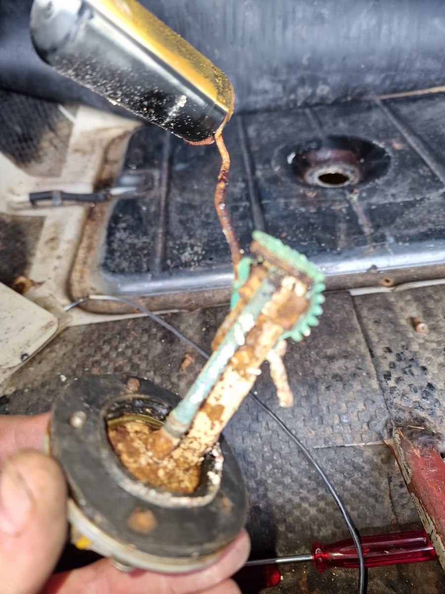

Som Reodor sier så ser tankmåleren litt sliten ut. Men, det kan tenkes at den fungerer likevel. Har du tilgang til et vanlig multimeter med motstandsmåling så kan du teste om det fungerer - forutsatt at tankmåleren ikke har satt seg helt fast....
Trenger du ny så har de hos Jørgenrud i Spydeberg.

Reodor57 wrote: Sun 13 Aug 2023 23:39 Ser ut som tankmåleren har hatt bedre dager...
Tankmåleren er rustet i filler, og viste full tank selv om det var minimalt med bensin i tanken. Har bestilt ny (rustfri) + div deler til påfyllingen hos Jørgenrud.

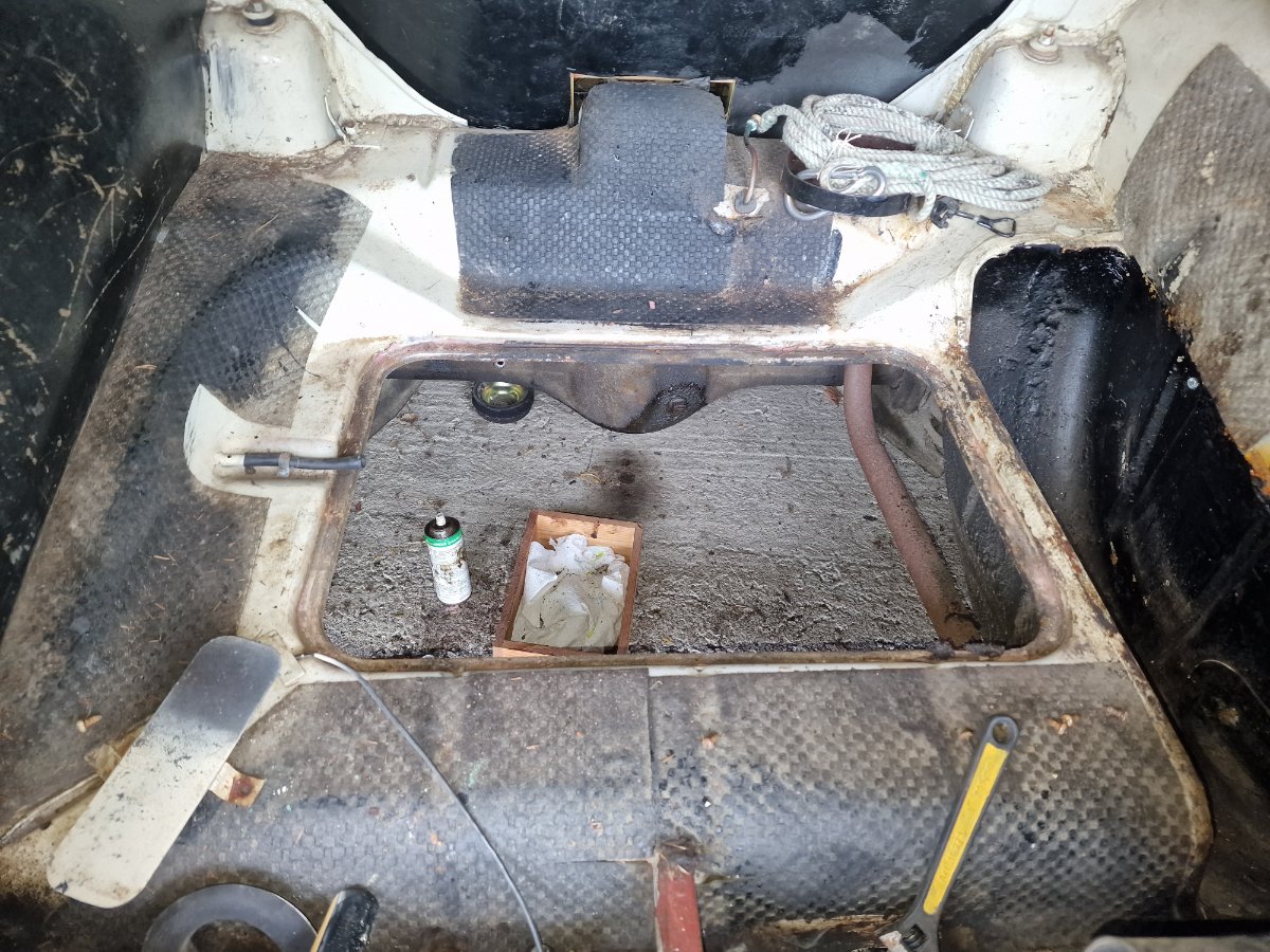

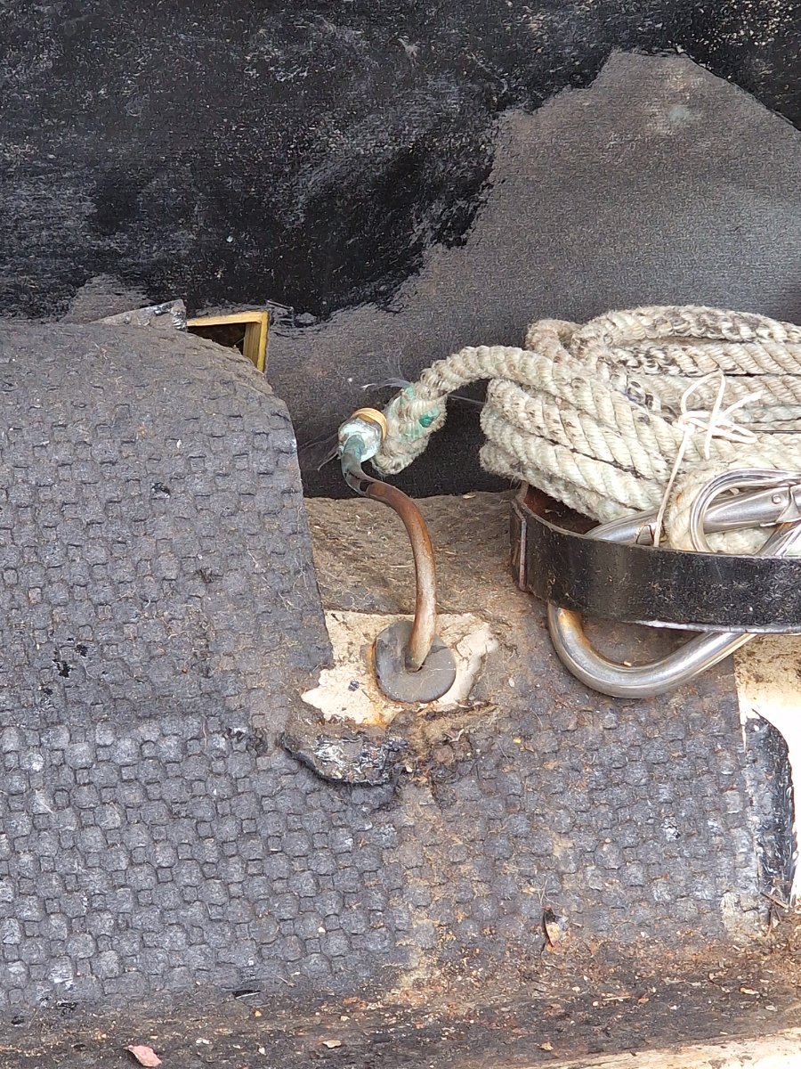

Har dere noen formening om hva rørbiten som stikker opp i bakkant av bagasjerommet er? Så den på bildet nå, har ikke fått sjekket ut hvor den ender opp.
Dette må vel være noe hjemmelaget - men til hva?
Erik Strand
1958 Volvo PV 444
Larkollen, Moss
Posts: 6102
Har ingen anelse(!) En vill gjetting kan være at den er koblet sammen med bensintilførselen for å ha en ekstra tank i bagasjen. Har hørt om noen som har gjort slikt, men aldri sett. PV-tanken er jo stusselig liten for langturer.
Posts: 3144
Har en idé. Kan være eget uttak til en bensinvarmer for eksempel. Eller om det er motsatt funksjon av å tappe tanken. Dvs rør til en ekstra tank på langtur. Skikkelig Reodor Felgen denne svigerfaren :-).

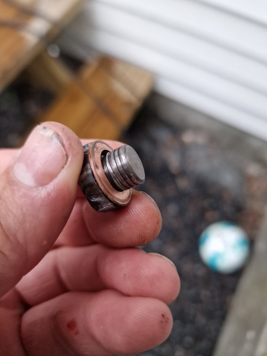

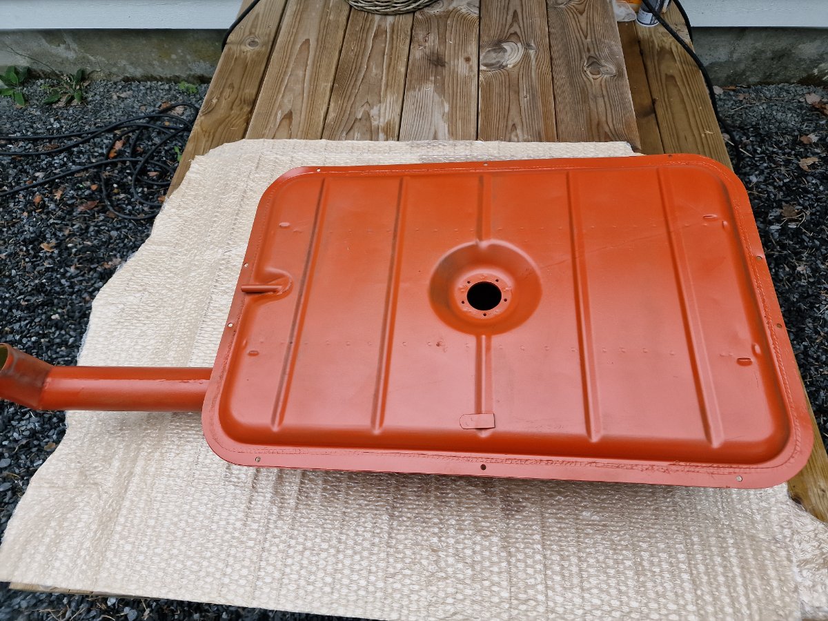

Da har jeg omsider fått bunnproppen ut, etter å ha dratt og lirket i den frem og tilbake. Problemet nå er at det er samme issue med å få den skrudd inn igjen - bolten strammer seg litt, for så å gi etter. Gjengene på bolten ser i og for seg bra ut, så mistanken min er at det er gjengesporene i selve bunnpannen som er dårlige. Hvordan løser man dette? Er det problematisk å la bolten stå "delvis" stram, og bare fylle på ny olje og late som ingenting, eller burde jeg få gjenget opp på nytt med en større bolt?

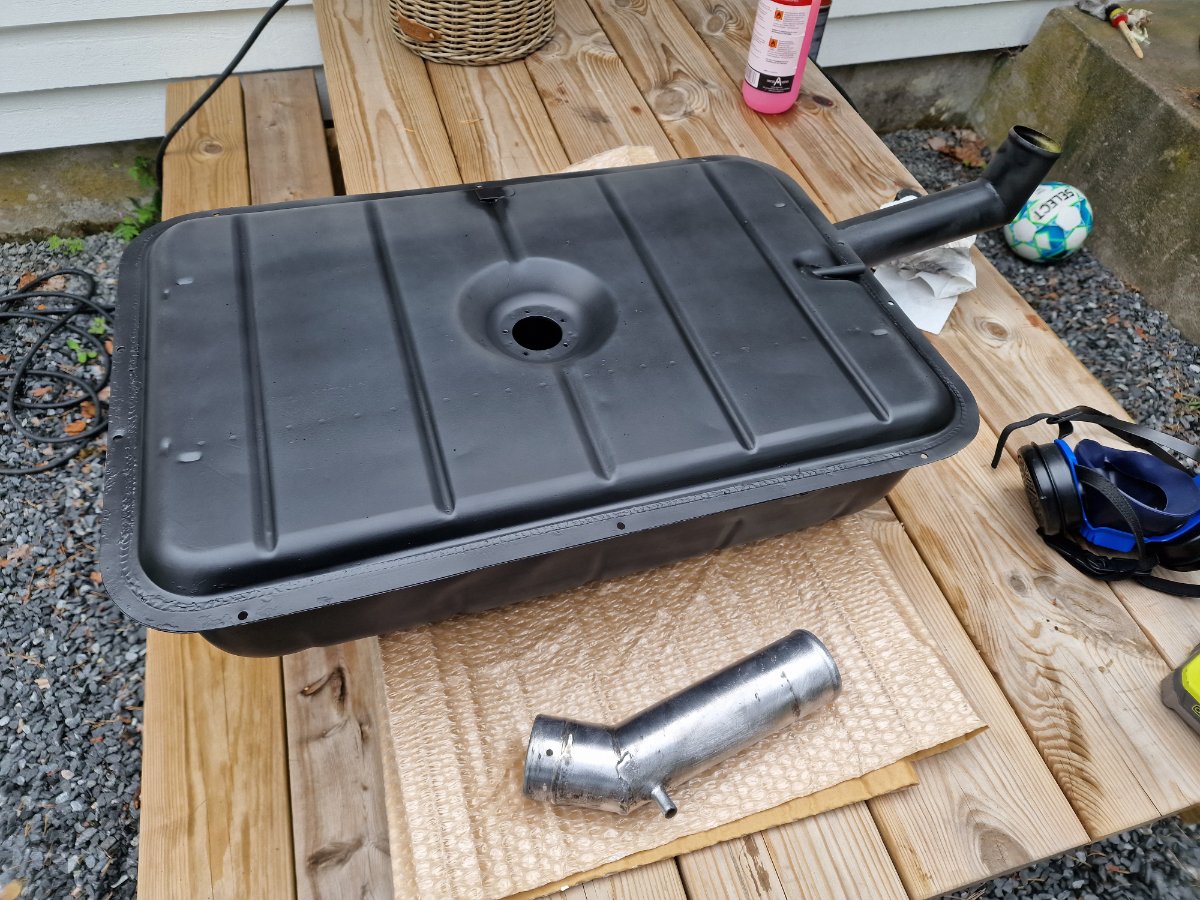

Ellers er tanken nå ferdig renset, primet og lakket, dog med matt-lakk som jeg forstår ikke er like bra som glanset lakk (?)
Ny flottør, div pakninger og rør er også byttet ut.
Erik Strand
1958 Volvo PV 444
Larkollen, Moss
Posts: 3144
Den bolten til bunnpanna er definitivt gåen, så her kan du trygt kjøpe en ny og regne med å få feste i bunnpanna. Gjengene på bolten lar seg ikke redde.
Ellers ble jo tanken super!!!

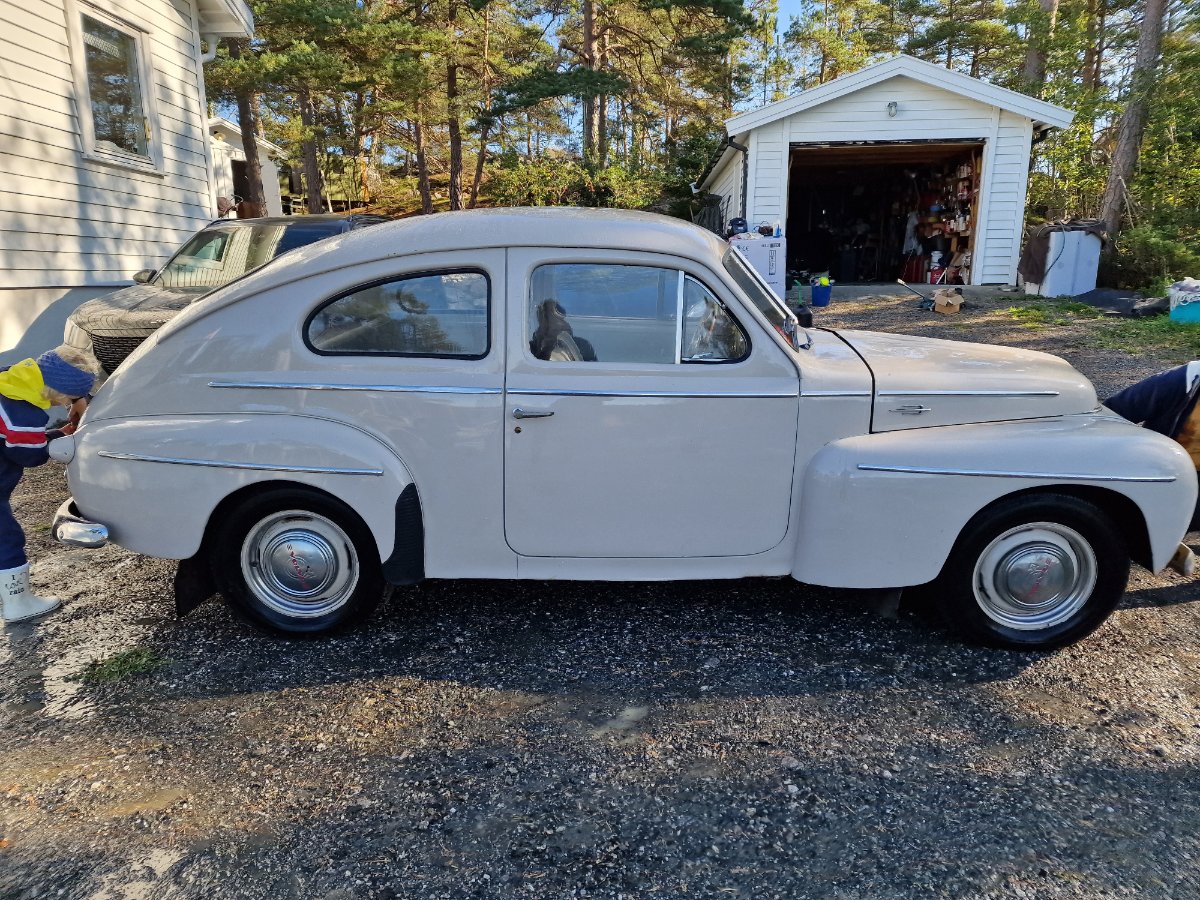

En liten update fra meg...
Da har jeg omsider fått installert tank + påfyllingsrør, byttet oljefilter + bunnpanne-bolt, montert laderegulator (som tydeligvis ikke er den samme som var der tidligere, helt andre skruehull) og fylt opp alle mulige tanker.
Etter en god dose startgass, "fyrverkeri" i garasjen, mye rustavfall fra eksosanlegget, samt en sort sky av gammel moro, rullet bilen ut av garasjen for egen maskin!
Bremsene var veldig harde og ikke til å stole på, og høyre forhjul hang delvis fast. Byttet bremseslange på dette hjulet og fikk da kjørt bilen en forsiktig runde på egen tomt, selv om jeg stort sett kun hadde ok bremser på et hjul. Skal bytte resterende slanger når jeg får tid.
Motoren maler som en katt på tomgang nå, går helt jevnt, og starter på første forsøk. Sykt moro!
Bilen fikk også en god vask og ser meget bra ut selv om det finnes enkelte små rustflekker her og der. Fikk også vite av naboen at bilen tidligere har fått ny lakk, så det forklarer det relativt pene eksteriøret.
Et par spørsmål;
1. Hvordan får jeg luftet bremseslangene ordentlig? Finner en liten nippel på baksiden av tromlene som jeg tipper er for lufting, men det er nærmest umulig å få løsnet denne med fast- eller skiftenøkkel. Noen tips? Spesialverktøy?
2. Hvor kjøper jeg nye dekk med hvite ringer uten å blakke meg helt? Syntes 3500kr hos Jørgenrud var i stiveste laget..
