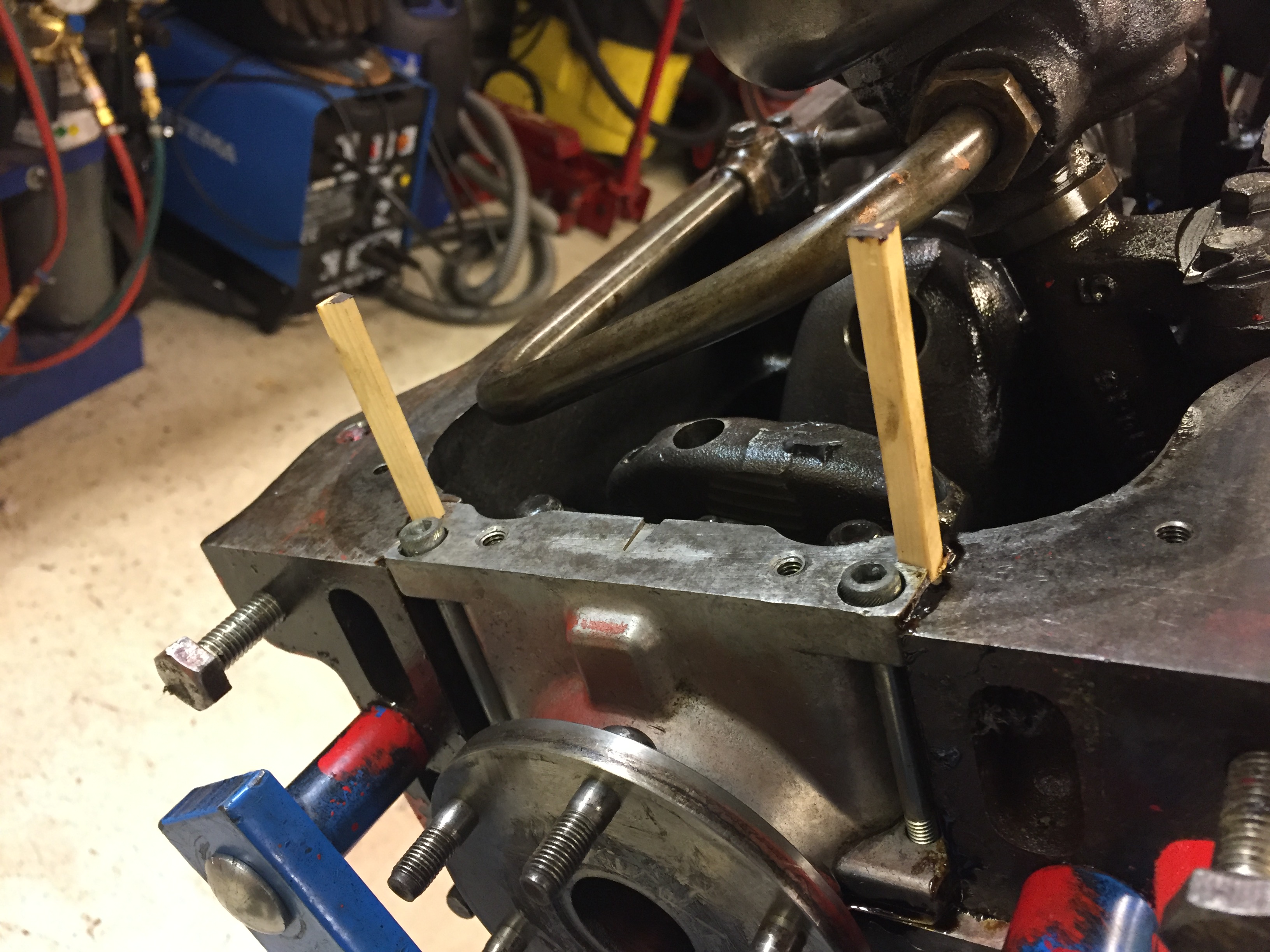

Jeg har dessverre ikke greie på ulike kløtsjer til traktor, men B16 har jeg skrudd litt på.

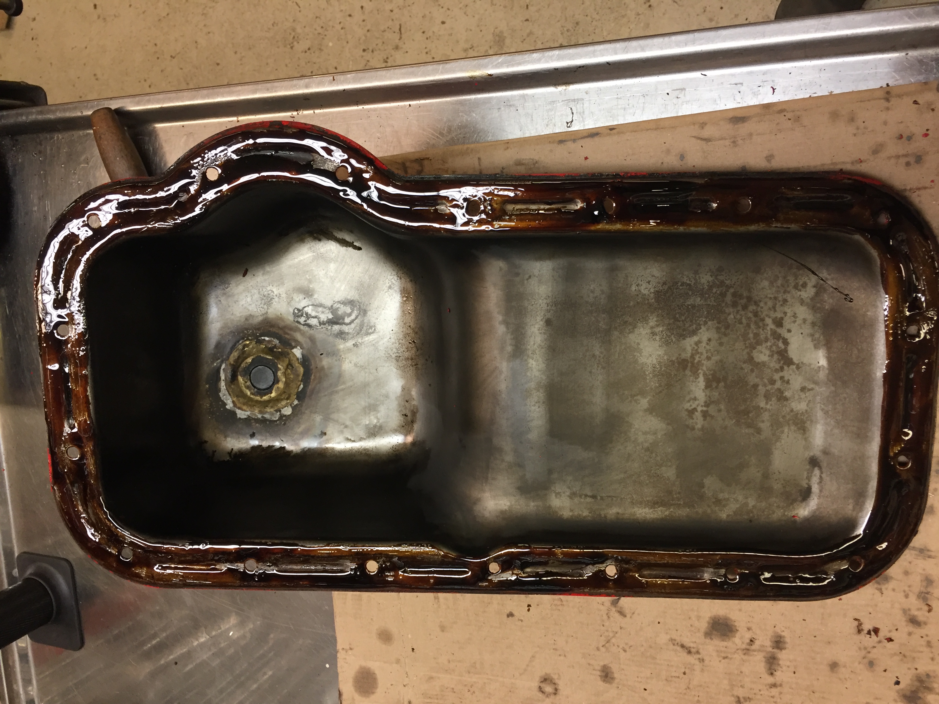

For å bytte boltene starter du med å ta av bunnpannen:

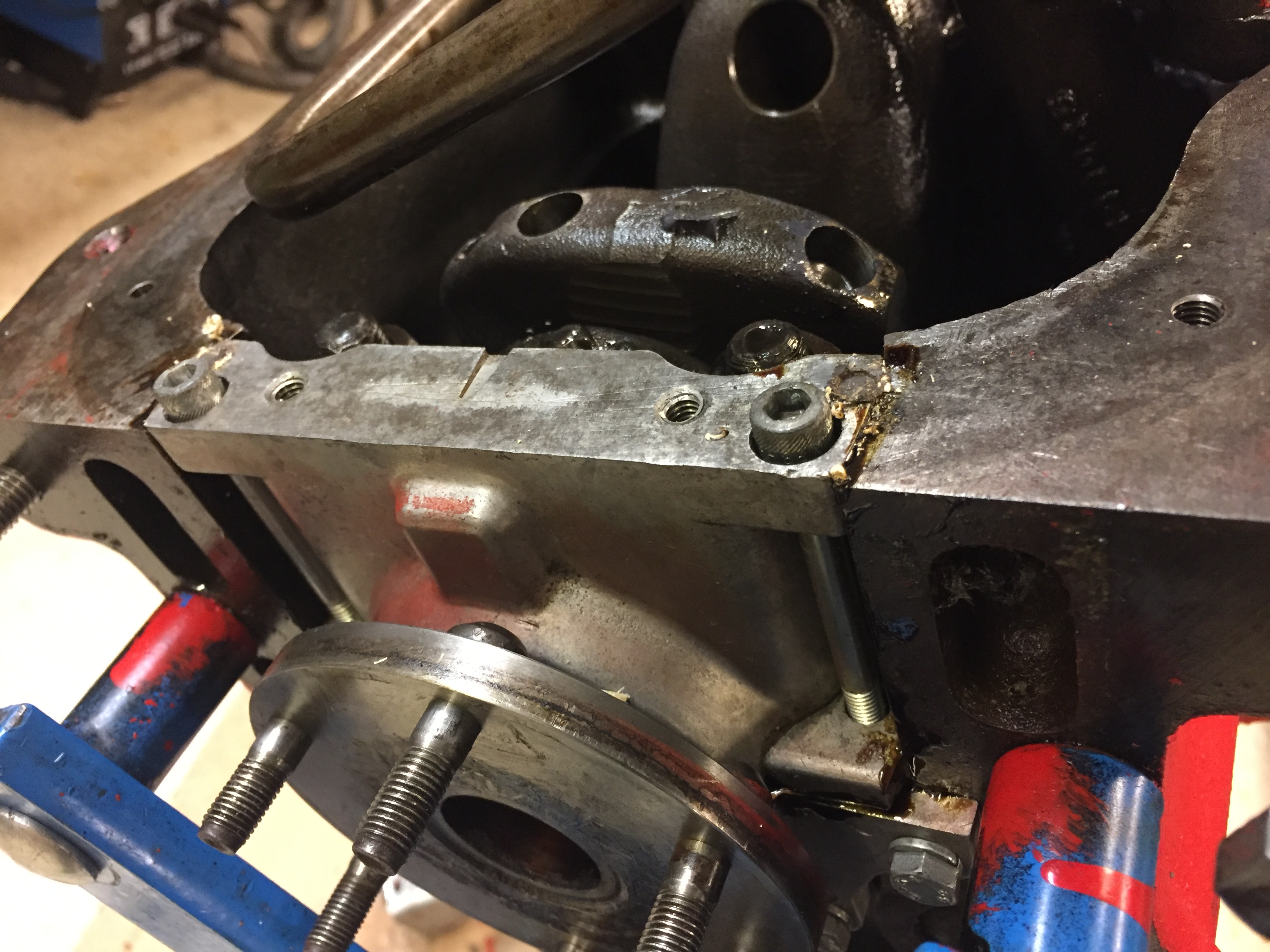

Deretter skrur du opp de to unbracoskruene som holder "lokket" på plass:

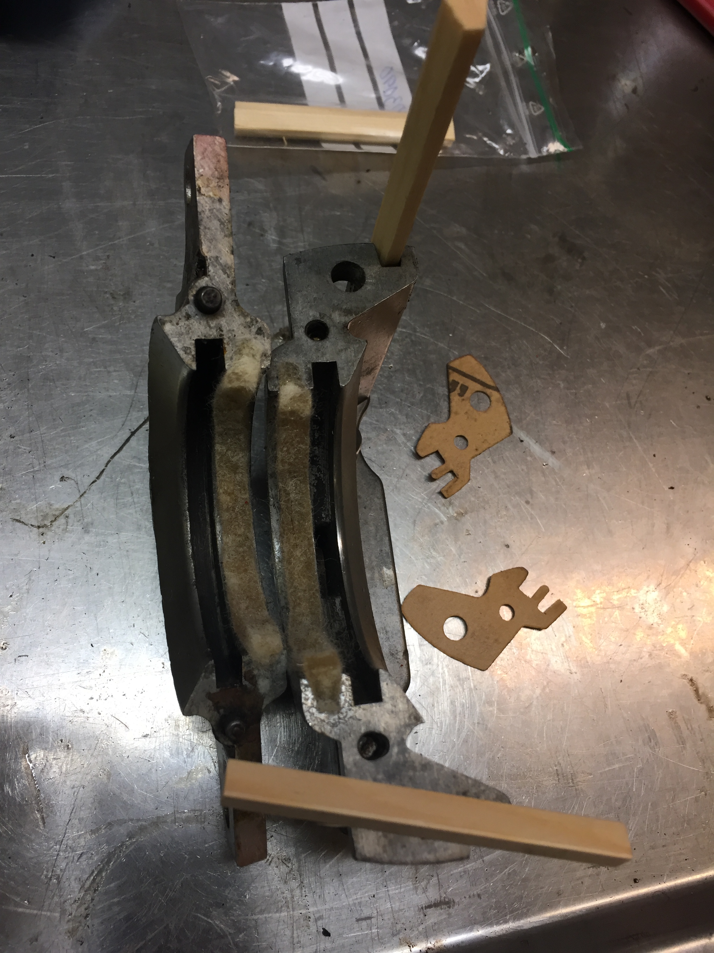

Når du tar opp "lokket" så vil du se at tettingen består av filt og to trepinner!!
Når dette er demontert vil du ha romslig plass til å slå ut boltene og slå inn nye.
Har du lyst kan du samtidig sjekke lager på råde og veiv.
Du vil trenge nye filt-halvmåner og trepinner, samt ny bunnpannepakning.
Jeg har noen tips til monteringen igjen, men det kan vi ta senere.

hehe er det seriøst trepinner?
. Nei men det der virker lovende. De gamle trepinnende og filtpakningen vil ikkje holde da? Uansett kansje like så greit og bytte det sikkert
Eg har akkurat demontert ifra den gamle motoren. og fikk ut skruene. så da er det bare og gjøre klart til og montere igjen på nye motoren, men tror eg vil vente til eg har fått pakningene sånn at eg slipper og være redd for og få drit inni når det står åpent. Har uansett mye annet eg kan jobbe på imens eg venter.
Eg gir en lyd eg når eg er klar til og montere igjen. Så må du ha tusen milljoner takk for hjelpen foreløbi!

Her er hva jeg ville ha gjort:
Start med å plassere de nye filt-halvmånene i sporene sine. Det er meget viktig at disse er godt gjennomtrukket av olje, ellers vil de kunne svi seg ved oppstart.
Bruk godt med pakningslim på begge sider av papirpakningene, på sidene av lokket og i sporene til trepinnene.
Sett lokket på plass men ikke trykk det helt ned. La det være igjen 3-4 mm.
Ta pakninglim også på trepinnene og slå dem forsiktig på plass.
De skal treffe bunnen, men ikke deformeres i bunnen.
Deretter skrur du ned de to unbracoskruene som holder "lokket" på plass. Skru vekselvis på hver side slik at lokket ikke låser seg på tvers, men sklir pent ned og presser trepinnene på plass.
