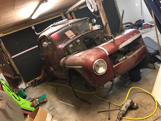

Har fått fatt på en PV 55 modell som er påbegynt demontert og gjort klar for ombygging til B21. Mitt ønske her er å gjøre den så original igjen som mulig.
Det jeg har blitt fortalt er at sist det var montert en motor i denne bilen så var det en B18, men orginalt en B4B?
Jeg ønsker deres synspunkter på hvilken motor jeg bør få tak i og sette i. Blir det for tamt med en B4b?

Er den bygget om til B18 med forstilling også hadde jeg vel nesten beholdt denne. Er det ikke B18 forstilling og frontboks (Bærebjelken under motoren er annerledes, radiator og panserfeste er annerledes) så hadde jeg gått for B16 eller B4B i 1956 utgave. B4b i 1956 utgave har normale plugger og 51 hk. De før hadde 44 hk. B16 har ca 60 hk, men mangler det karakteristiske oljefilteret ved siden av motoren.
Har en ikke byttet frontboks slik at en får på plass større radiator kan B18 by på kjøleproblemer. Det ble til og med satt på oljekjøre på disse på grunn av stor innvendig friksjon. Etter hva jeg kan se av bildene har du en B4b/B16 frontboks. B16 er en fin motor. Har dette selv i min Duett. Seigdragningsevnen er nesten bedre enn B18 da både B4B og B16 har maks dreiemoment på 2000 o/min mot B18 på rundt 2500 etter hva jeg husker.

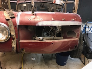

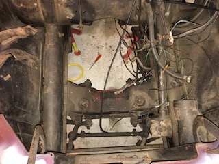

Selv ser jeg for meg å sette inn en b16 eller b4b som dere anbefaler. Det står en B4B 53modell i horten, riktig motor i forhold til bil men 16hk er vel merkbar forskjell. :)

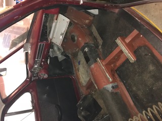

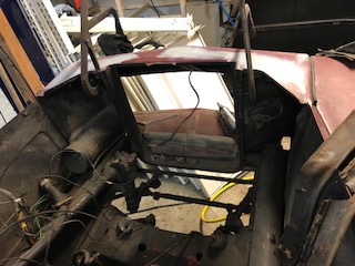

Som dere sikkert ser på bilde så har tunnelen blitt kappet ut for å gjøre plass til en større girkasse, men før jeg sveiser fast den gamle delen så vil jeg har i en motor slik at jeg er helt sikkert på at den står riktig. Videre vil jeg prøve å sette den sammen så godt det lar seg gjøre for så å heller ta del for del. Jeg har verken tid eller ork til å ta en totaltrestaurering nå..

Reodor57: Hvordan ser du forskjell på understell og frontboks? Jeg antar at jeg kan måle frem til bredden på radiator på frontboksen?
Re: Restaurering av 55 PV
oysteink wrote: Reodor57: Hvordan ser du forskjell på understell og frontboks? Jeg antar at jeg kan måle frem til bredden på radiator på frontboksen?
Siden jeg har en radiator stående så var det lett for meg å måle.
En B4B / B16 - radiator har ca 41,5 cm mellom skruehullene i bredden.
En B18 radiator er bredere.
Etter hva jeg kan se så har du den smale typen frontboks, da du ellers ikke hadde hatt plass til den type panserhengsler - men den kan jo selvfølgelig ha blitt modifisert en gang :shock:

Når det gjelder motorfestene i traversen, så vil jeg anslå hullavstanden til å være ca 33 cm for B16. Hullene er noe ovale, så det kan godt være 34 også.
Siden gummiklossene står på skrå vil avstanden mellom toppen av skruene på motorfestene være i underkant av 30 cm.
Jeg ser du har hjelpesnekken festet på vanlig måte for B4B/B16 så jeg kan tenke meg at du har riktig travers.
Hvis det har stått en B18 i denne så kan det tenkes at det er boret ekstra hull i traversen, da den motoren er bredere.
B18 frontboks har bla en karakteristisk fjær bak grillen og armene til panseret kommer opp fra toppen av frontboksen. Som 445 sier er traversen en 444 type. Den ble erstatte i 1961 på 544 av en forsterket en hvor festet til hjelpesnekke sitter på rammevangen. For å feste en B18 på nåværende bærebru kan en også bruke motorfestene til B16 :-). Uansett er det ikke å anbefale å bruke en B18 på en B16 forstilling. Når en da presser den litt blir den for myk i styringen.
