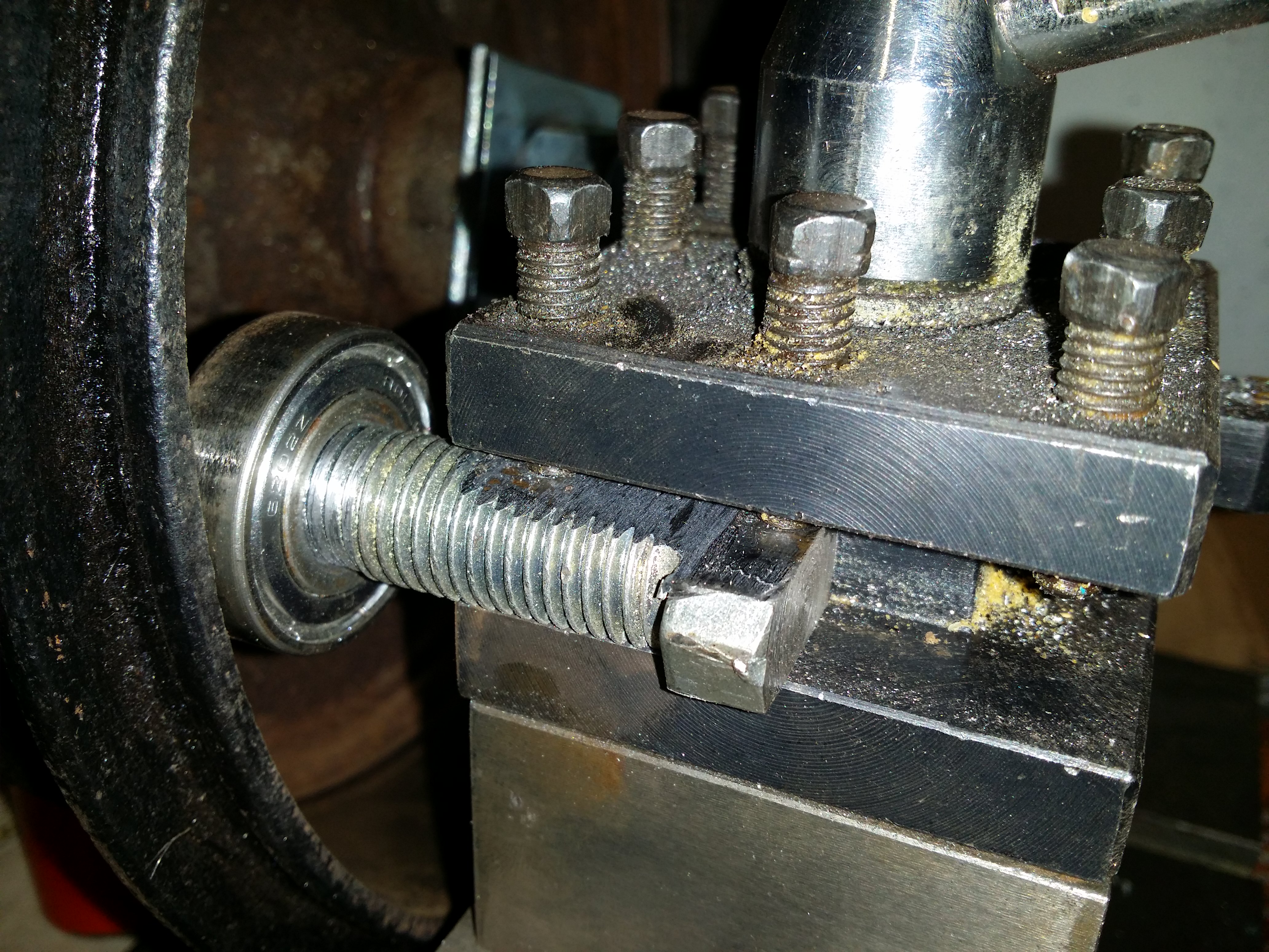

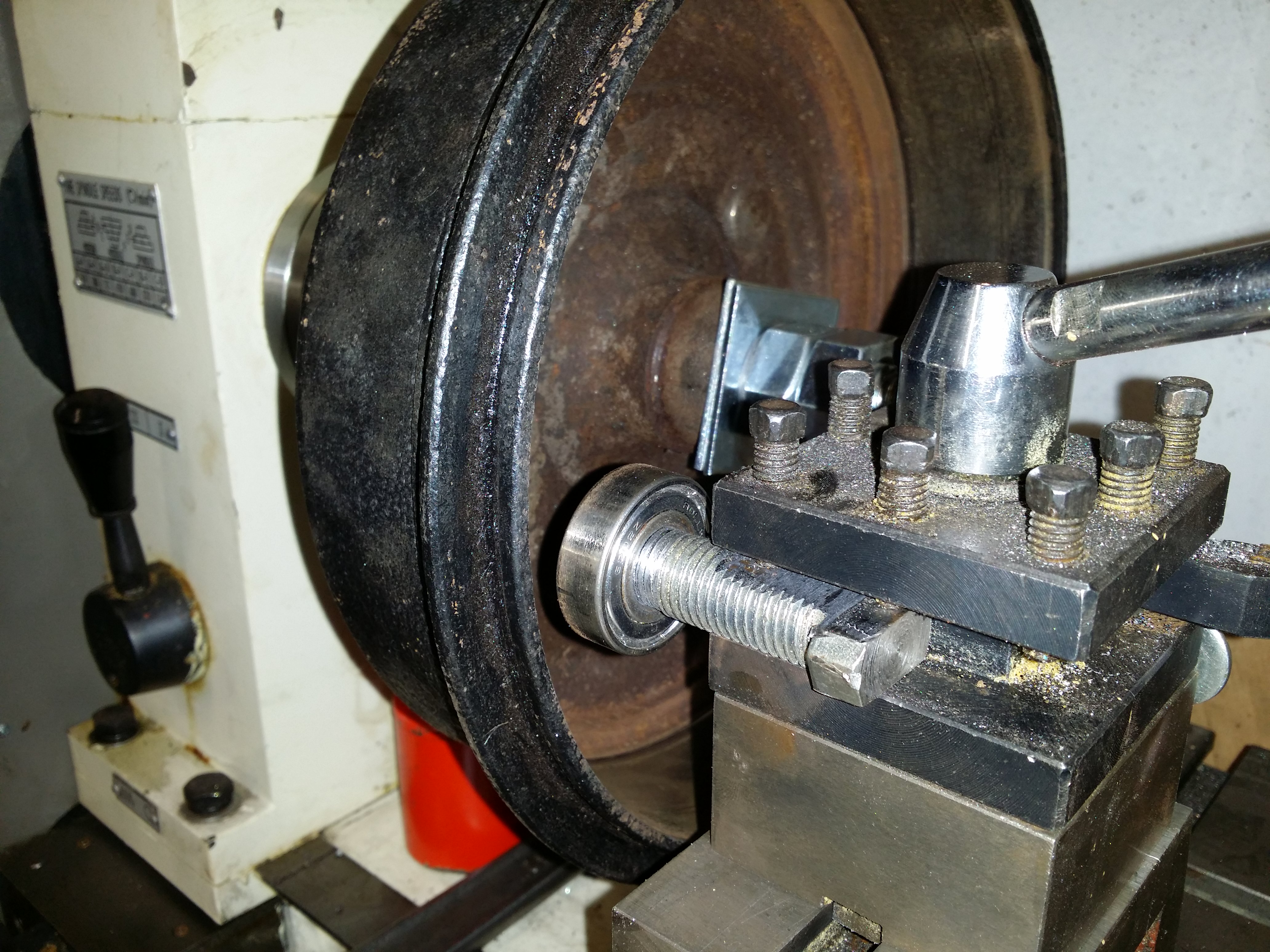

Da ble det 10min i hobbyrommet.. Laget sentrering å verktøy for tromler. Spenner trommelen såpass løst at den kan flyttes på med gummiklubbe. Skulle hatt en litt lengre bolt for å komme lenger inn mot senter av bosset på trommelen, men nå ble det nå sånn til jeg finner noe akselstål som kan fungere. Bolter er jo litt myke, men dette ga meg en nøyaktighet innenfor 0,05mm.
Festet i dreiebenken
"På kanten"
"På kanten"
Posts: 4632
Re: Bremsetromler
Da har du god margin på sentreringen... 0,05 er veldig bra når man ikke dreier alt i samme omgang....
På baktromlene vil du nok ikke merke 0,1 mm helelr, men vi må jo være på den sikre siden...
