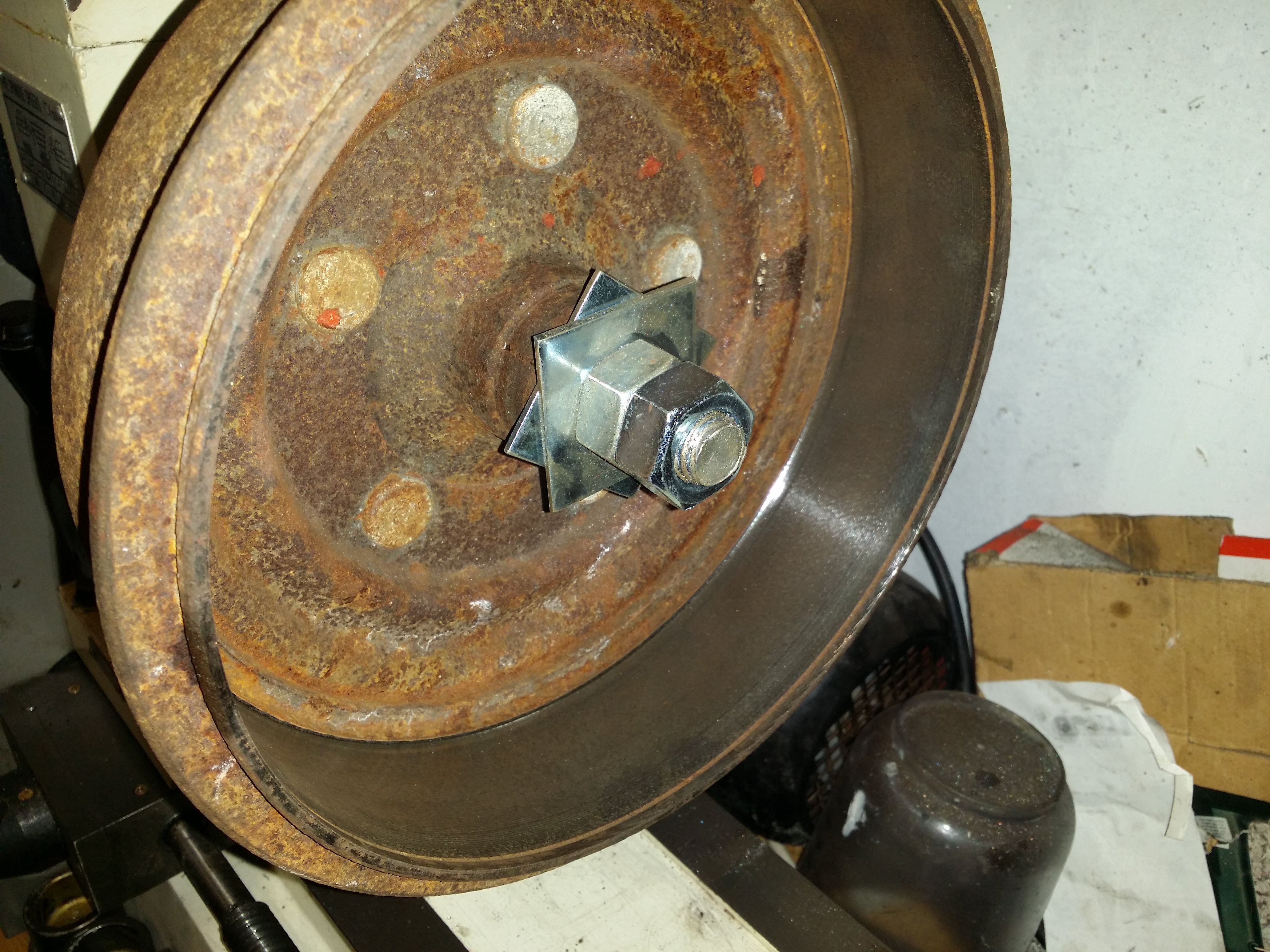

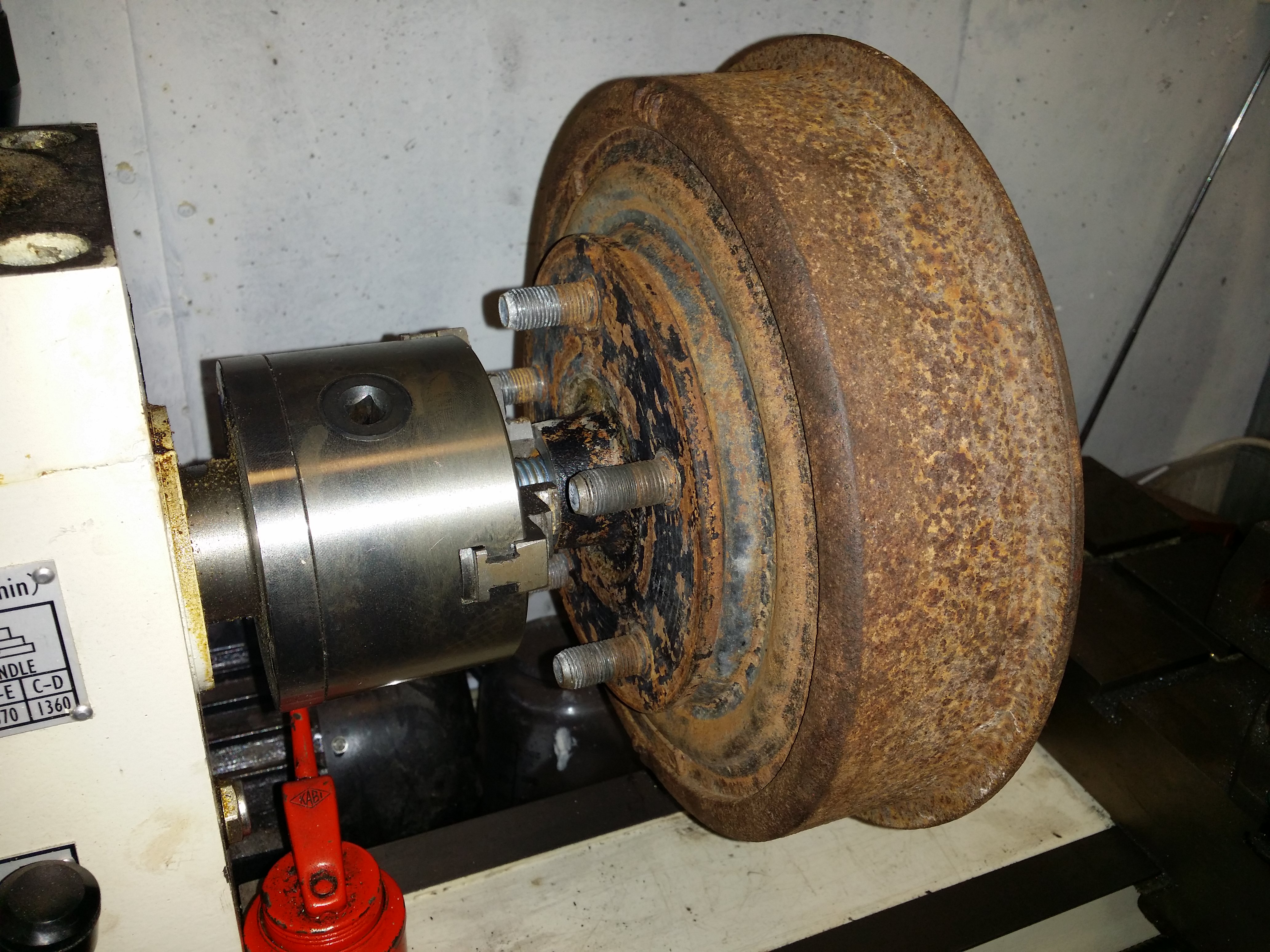

I går spente jeg opp en testbremsetrommel i dreiebenken for å se om det gikk. Dette var baktrommel, så dreide litt på fremsiden av trommelen først så den skulle være helt plan i midten. Deretter ble den snudd og festet med gjennomgående bolt i senter. Justerte inn med måleklokke så det gikk fint.

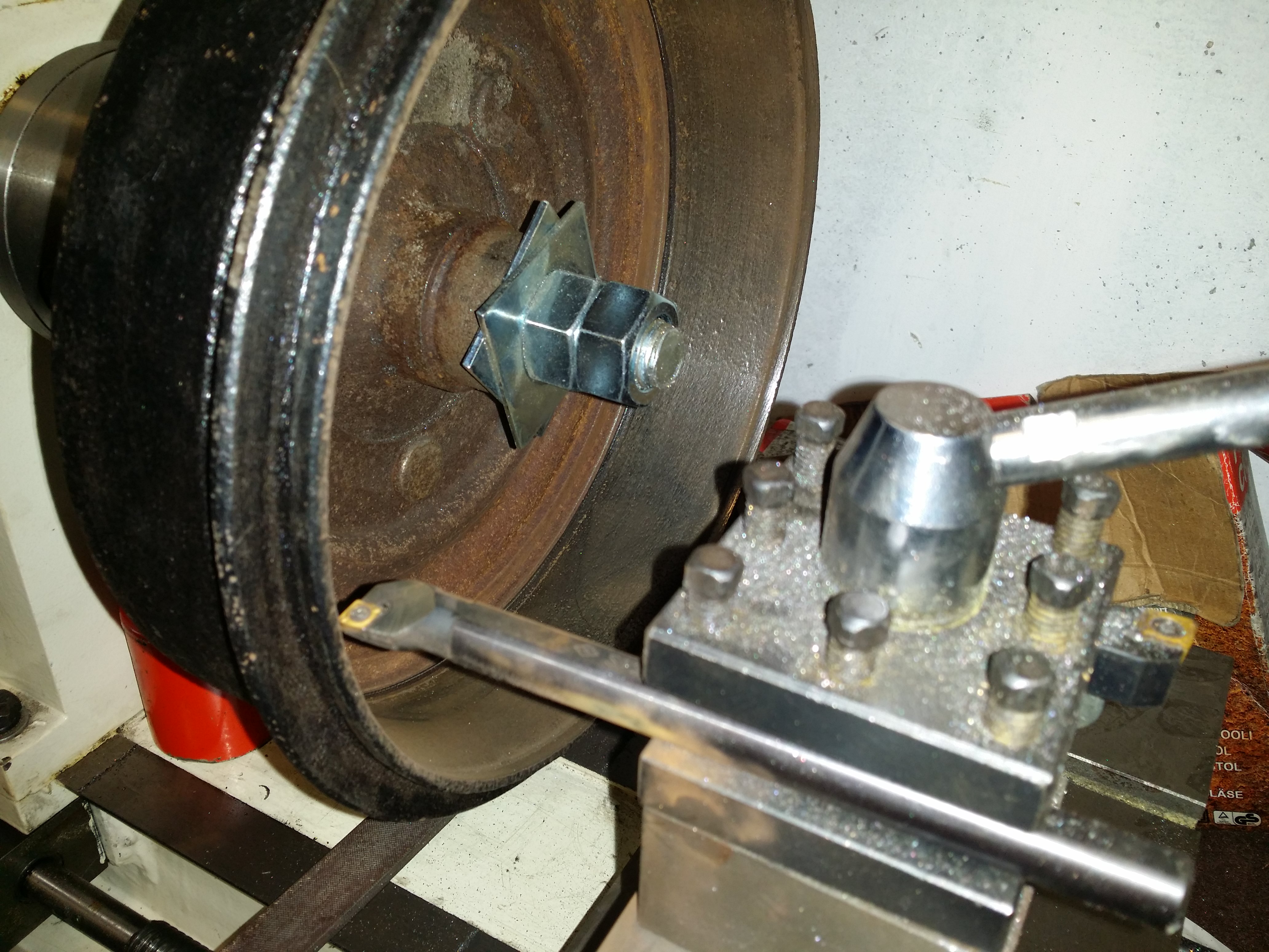

Så langt så godt. Dreiingen gikk også bra, men Volvo oppgir ikke slitasjetoleransene og maksimum innvendig diameter. Da blir det vanskelig. De oppgir ny diameter som er 228,6mm og at kast kan være 0,15mm. Men hva med MAKS diameter? Jeg har sett tromler med større slitasje enn mine, men hva er akseptabel slitasje slik at dette ikke går "åt skogen" ved hard belastning. Grovmåling tilsier godstykkelse på 5,7mm når ny. Ser ut til at jeg nå er nede på ca 2,6mm godstykkelse for testtrommelen.

Da er tromlene kontrollmålt etter jamning til 232mm. Altså en slitasje på 1,7mm. Det ser også ut til at tromlene er dreid en gang før da det er en skarp kant innerst, men da vet jeg at det er mulig å spenne de opp i dreiebenken for en liten justering om det skulle bli aktuellt. Gøy å prøve seg frem når det er ting en ikke har gjort før. metoden var enkel og kostet ikke skjorta annet en ett gjengestag på 20mm (Trommelbosset er 24mm innvendig, men det er ikke dreiebenken) og ca 10 minutter til oppspenning. En ting jeg så på den ene trommelen var at den utenpå så ut til ha kast i seg, mens den innvendig ikke hadde det, så en kan bli lurt av det yttre utseendet.

Her sitter trommelen med gjennomgående bolt i maskinen med skive og kontramutter på baksiden av maskinen. Setter måleklokke på festet til dreiejernet så da blir det stabilt. Trommelen blir da sentrert, og sitter med friksjon mot chucken. Bare å etter stramme på baksiden når den er sentrert. En vil da oppdage om det er kast i trommelen i forhold til senter når en starter opp dreiebenken. Er det det må en line opp på andre siden mot selve spindelen. Vet ikke hvor mye dette vil gi seg når en dreier, men det virker stabilt da det er bosset en klemmer hardt inntil chucken. Nedbøyingen blir etter ha jeg kan bedømme mikroskopisk da en ikke har en fri ende på vanlig måte.

Var vel i nærheten av 0,10-0,15 på måleuret så dreiinga ble veldig javn helt fra starten av.
