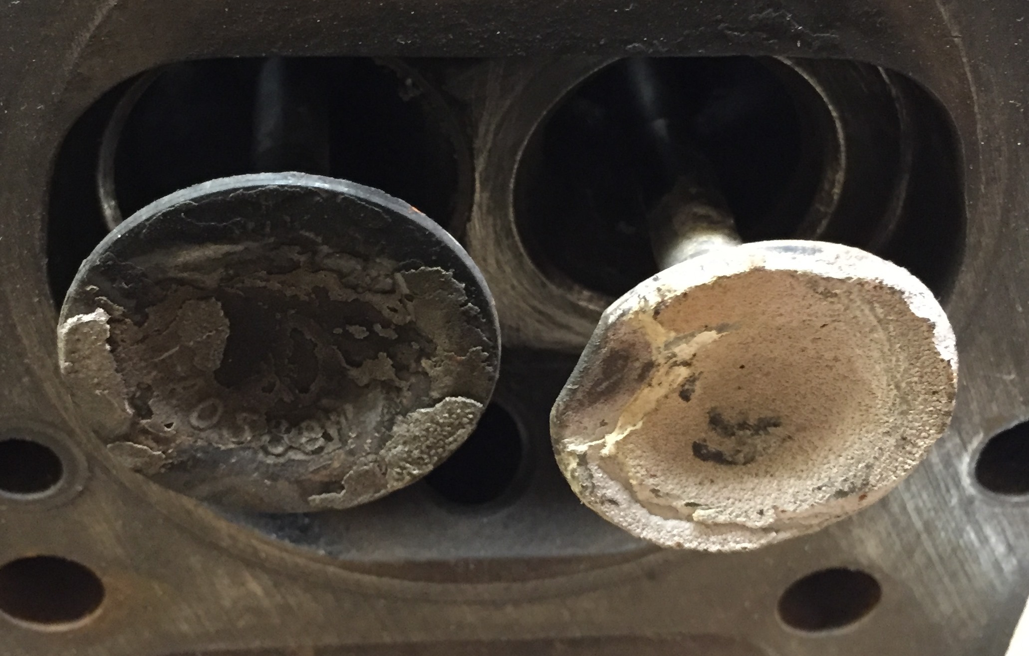

Sper på med et eksempel på en ventil som ikke har hatt det bra:

Bra bilde! Her har det vært varmt!
Du kan vel si mer om dette? Mye sot på ventilene og setene? Kanskje bilen har gått lenge med for lav tenning før du satte inn ny fordeler? (før du fikk bilen selvfølgelig)..
Du har vel sikret den med ventiltetninger, om jeg ikke husker feil?
Om så er du nøye med vedlikeholdet.
Da tenker jeg du slipper å se slikt igjen..
Kan ikke tenke meg andre tin her som kan påvirke ventilbrenning.
Den elektroniske fordeleren kan vi sikkert diskutere, men den er vel godt innenfor akseptable tenningskurver?
Den er i alle fall stabil, slik at du slipper redusert fortenning og vedlikehold ellers.
Andre ideer her?
Egne opplevelser?
